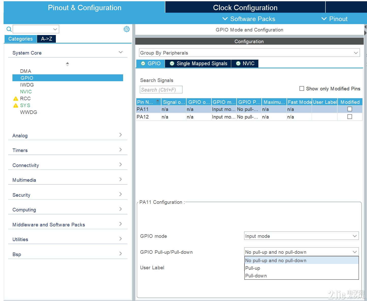

GPIO输入
STM32CubeMX配置
1. 将引脚设置为GPIO_Input
2. 在System Core中设置GPIO的模式
No pull-up and no pull-down 不确定引脚保持的电平,可能引入噪声
Pull-up 引脚保持高电平
Pull-down 引脚保持低电平
3. User Label 可以定义宏
程序编写
GPIO_PinState HAL_GPIO_ReadPin(GPIO_TypeDef* GPIOx, uint16_t GPIO_Pin);
