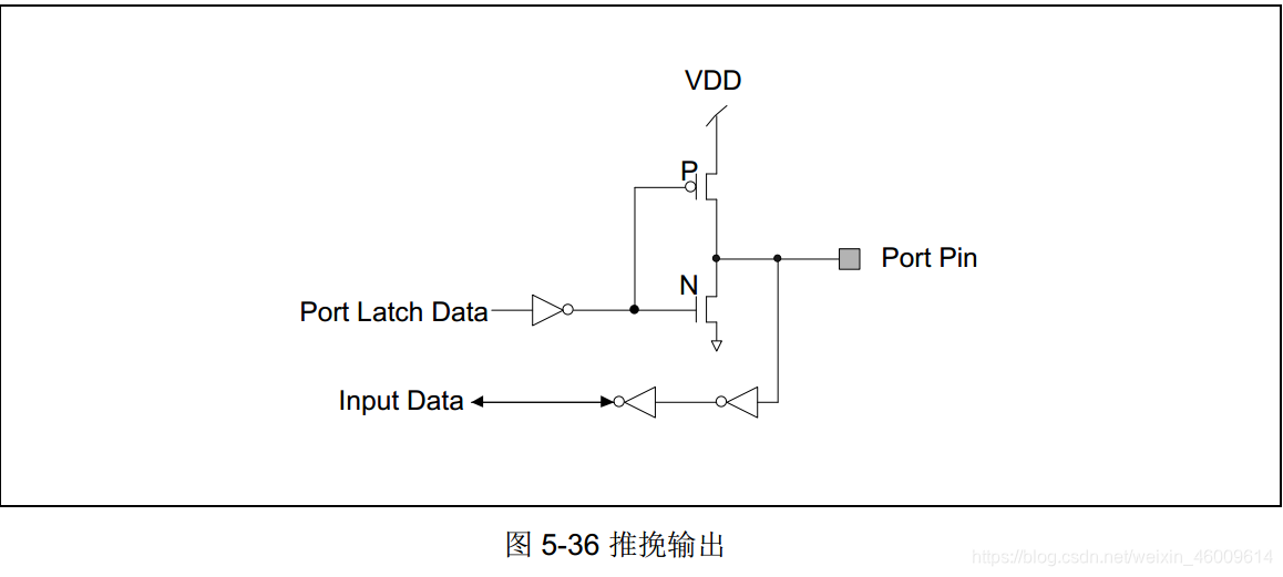

  • 推挽输出模式
    设置Px_PMD(PMDn[1:0])为 01’b,Px.n为推挽输出模式,I/O引脚支持数字输出功能,有拉电流/灌电流能力。Px_DOUT[n] 相应位的值被送到相应引脚上

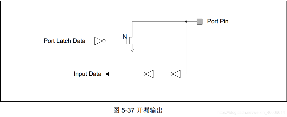

  • 开漏输出模式
    设置 Px_PMD(PMDn[1:0])为 10’b,Px.n为开漏模式,I/O支持数字输出功能,但仅有灌电流能力,
    为了把I/O引脚拉到高电平状态,需要外接一颗上拉电阻。 如果Px_DOUT[n] 相应位的值为“0”,引
    脚上输出低电平. 如果Px_DOUT[n] 相应位的值为“1”, 该引脚由外部上拉电阻控制输出高电平。

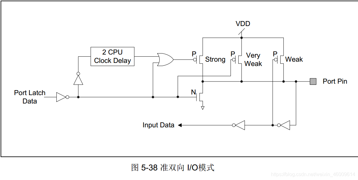

  • 准双向模式
    设置Px_PMD(PMDn[1:0]) 为 11’b,Px.n引脚为准双向模式,I/O同时支持数字输出和输入功能,但拉电流仅达数百uA。 要实现数字输入功能,需要先将Px_DOUT[n] 相应位置1。若Px_DOUT[n]相应位为”0”,引脚上输出为“低电平”。 若Px_DOUT[n]相应位为”1”,该引脚将检查引脚值,若引脚值为高,没有任何动作,若引脚值为低,该引脚将驱动2个时钟周期的强拉电流,然后关闭强输出驱动,然后引脚状态由内部上拉电阻控制。 需注意的是,准双向模式拉电流的能力只有200uA到30uA,其中VDD由5.0 V 到 2.5 V。
