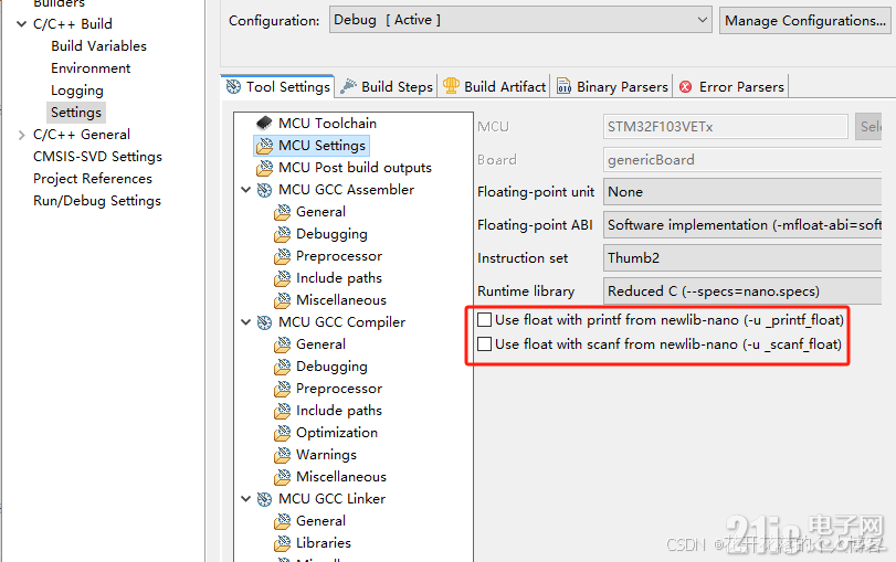

[开发工具] STM32CUBEIDE配置print重定向和浮点打印
 楼主| guanjiaer 发表于 2025-7-10 07:47 | 显示全部楼层 |阅读模式
配置
代码
#ifdef __GNUC__
#define PUTCHAR_PROTOTYPE int __io_putchar(int ch)
#else
#define PUTCHAR_PROTOTYPE int fputc(int ch, FILE *f)
#endif
PUTCHAR_PROTOTYPE
         HAL_UART_Transmit(&huart3,(uint8_t *)&ch,1,1000);
         return ch;
使用
  while (1)
        printf("main\r\n");
        HAL_Delay(1000);
    /* USER CODE END WHILE */
    /* USER CODE BEGIN 3 */
结果
