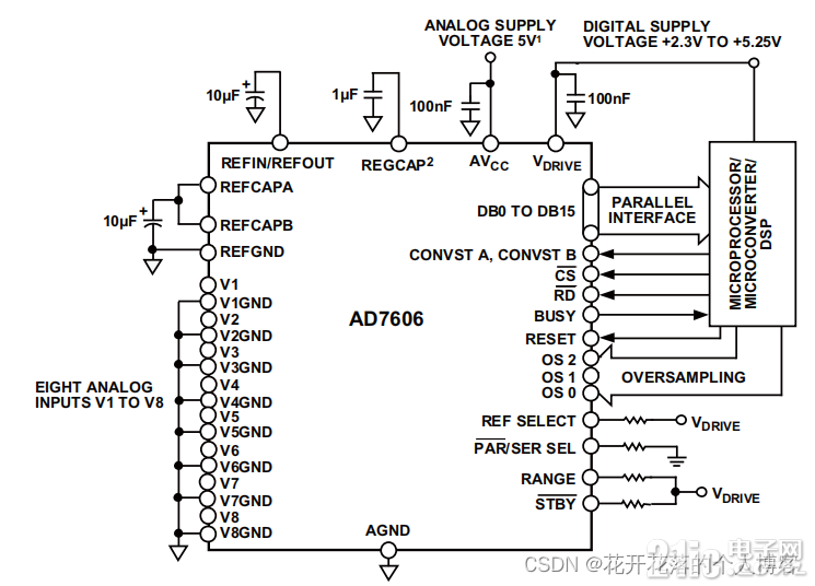

一、硬件
先了解一下AD7606,16位,单电源,200k采样率,8路,除了贵没有其他缺点,数据相当的稳,一个5V供电,不用运放的情况下采集电压精度可以达到1mv,非常Nice
与单片机相连
单片机
二、嵌入式软件
