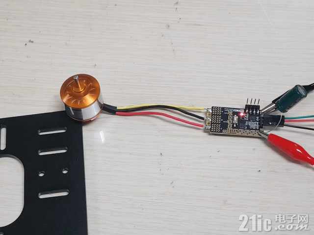

第四步:焊接电机与电容
接下来,我们将无刷电机和滤波电容焊接到驱动板上。
电机线:无刷电机通常有三根相线。首次使用时,这三根线可以任意顺序连接到驱动板的 U, V, W 输出端。如果后续发现电机转向与预期相反,只需交换任意两根线即可。
滤波电容:在电源输入端,务必并联一个滤波电容。特别注意:电容有正负极之分,一定不要焊反! 焊反可能会导致电容损坏甚至炸裂。

连接电源:我使用一台可调直流电源,将其连接到驱动板的电源输入端。
设置电源参数:为安全起见,我将电压设置为 7.6V,并把限流保护设置为 0.2A。这个小技巧可以在发生意外短路时保护硬件。
电位器归零:在开启电源输出前,务必将电位器旋钮拧到最小值(零位)! 程序设计了安全启动逻辑:若上电时检测到油门(电位器)不为零,指示灯会持续闪烁,且电机不会启动。
开启输出:在可调电源上开启输出。
缓慢调速:此时,驱动板指示灯应为常亮状态。我稍微拧动一点电位器,电机便平稳地转了起来!继续增大电位器旋钮,电机转速也随之线性提升。成功!
