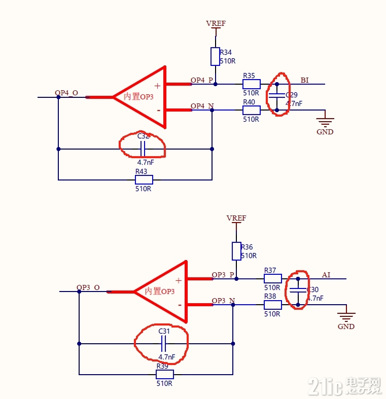

      设计基本按照Geehy公司步进demo方案来做,主控芯片APM32F035,采用内部运放设计,在低速运行条件下,运放输入及反馈回路增加小电容可以有效吸收一些毛刺信号。但是这次设计的问题在与他们的需求是需要高速运行,因此这两个不起眼的小电容会影响电流采样的实时性。 电流采样.png

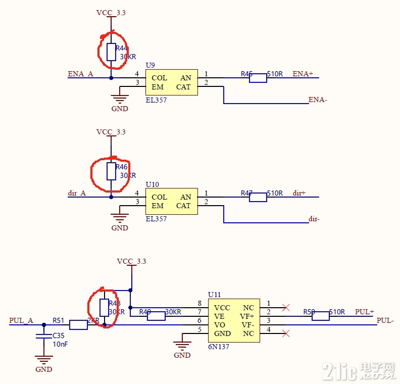

      接口的处理电路,步进电机驱动器的外部信号输入采用高速光耦隔离,表明此型号的执行速度快(或者频率高),因此我们的光耦需采用高速光耦,并且外围电路也能支持高速的处理能力。由于光耦输出是开漏输出(类似NPN三极管),无法输出高电平,因此我们需在光耦输出脚增加上拉电阻,这就可以实现光耦输出高低电平的变化,当光耦输出电阻阻值过大时,光耦输出的高低电平变化速度也会加长,我们可以通过示波器捕抓到其电平变化变成了抛物线。结合芯片规格书的介绍,IO电平最大最小能识别的电平。阻值过大将导致输入信号的的频率上不去。
