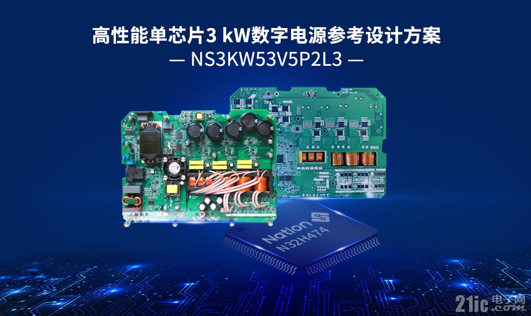

7月8日,国民技术正式发布AI数据中心数字电源参考设计方案- 高性能单芯片3 kW数字电源方案NS3KW53V5P2L3,该方案以其卓越的集成度和能效表现,助力客户快速构建高效、智能、可靠的电源系统。帮助开发者快速应对AI算力与新能源领域的关键电源挑战,为电力电子技术迈向数字化、智能化提供核心支撑。
高性能单芯片3KW数字电源参考方案- NS3KW53V5P2L3
NS3KW53V5P2L3是国民技术面向数字电源行业推出的参考设计方案,尤其适用于AI数据中心电源、户外一体化电源等数字电源。该方案以单颗N32H474作为数字主控核心,基于自研Hunter OS实时操作系统开发生态链打造,整机峰值效率≥97.7%,达到业内领先水平。

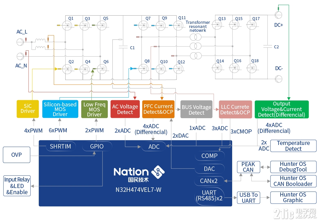

该方案采用前级两相交错无桥图腾PFC,后级三相交错Y-Y型LLC架构,该架构能够灵活应用各种功率器件,在SiC、GaN等新器件的加持下,能够深度优化性价比,方案构架示意图如下:
f1638a95dbc544de83d535a1a98287fa
3 kW数字电源方案框图
NS3KW53V5P2L3核心架构采用基于SiC器件的两相交错图腾柱PFC前端与基于SiC器件的三相交错LLC DC/DC隔离后端,整个前后级采用一颗N32H474芯片,负责两级功率变换的控制算法、保护逻辑及与上位机通信实现了卓越的综合性能。

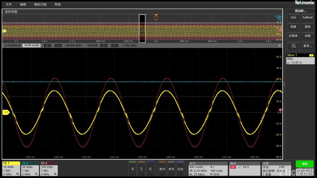

100%负载下的输入电流波形
51b18692afe328b022ae63be427d11ed
30%负载下的输入电流波形
7476ec9975f2e5ede54a0c21442dd917

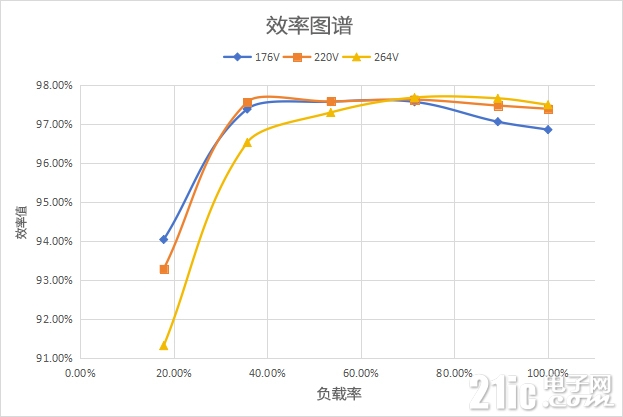

不同负载下的电源效率

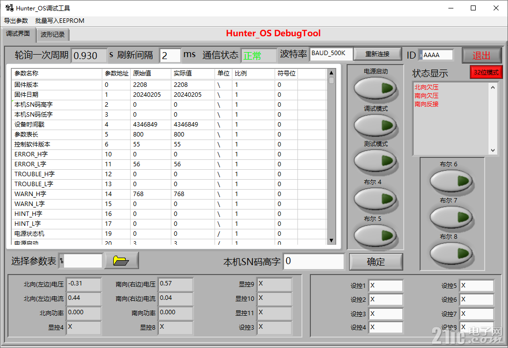

可配置的图形化调试工具-Hunter OS DebugTool
99bd7a927271aa88138d6aa35ec9cb35
可配置的图形化调试工具
HunterOSDebugTool图形化调试工具是用户可自定义的标准化工具,布尔控制、显示控制和设置控制的每一项功能都是可以自定义,无需再编程。主要用于对控制软件的多项参数进行调试,旨在提升开发人员在参数调试、状态监控、数据记录等环节的效率。
