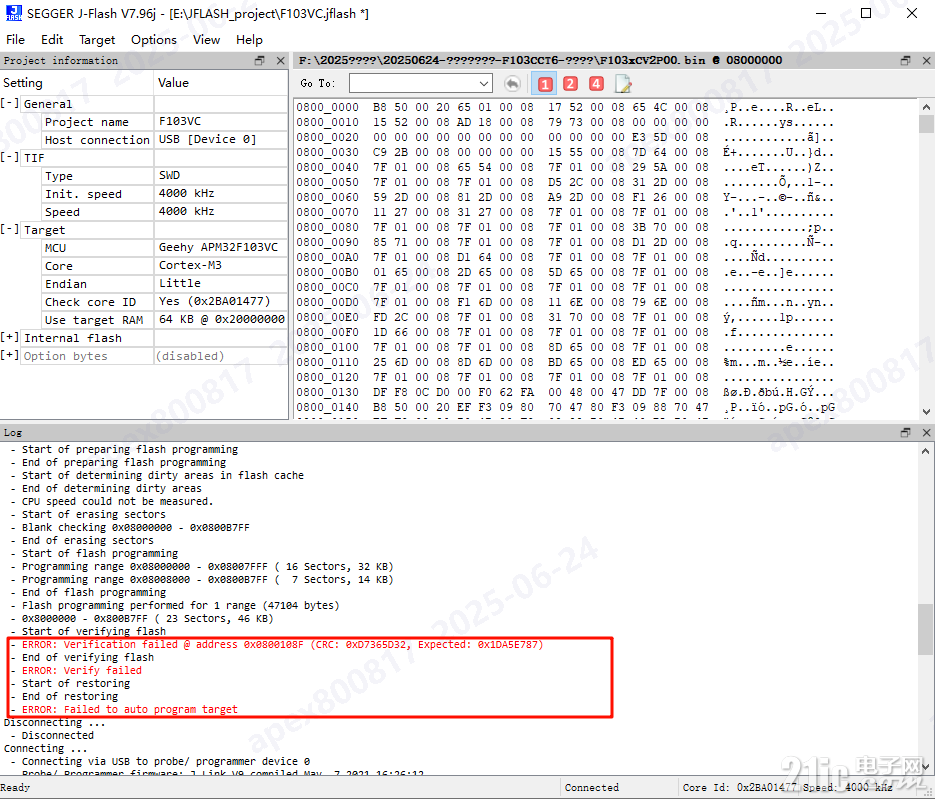

1)烧录失效现象
● 测试方法:使用JFLASH烧录BIN文件,观察现象。
● 测试结果:烧录bin文件出现校验报错,并报出错误产生的FLASH地址。

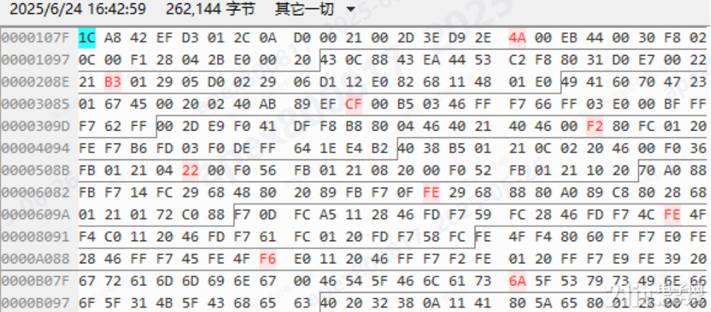

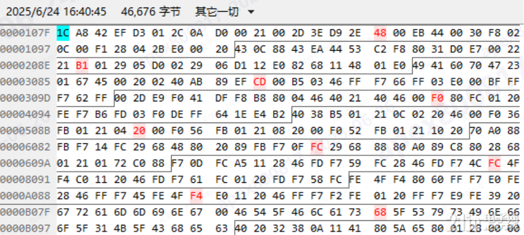

2)对比FLASH内容
● 测试方法:出现异常时回读FLASH内容,与原始文档对比,观察现象。
● 测试结果:回读FLASH内容,与原始文档对比,发现存在部分位置FLASH数据从0->1现象,如48->4A,B1->B3,CD->CF等等。

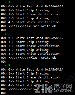

3)FLASH读写测试
● 测试方法:在SRAM中运行FLASH全片擦写读测试,观察现象。
● 测试结果:测试多组图形,尝试片擦/页擦等不同的方式,都未发现异常。FLASH应该没有问题。

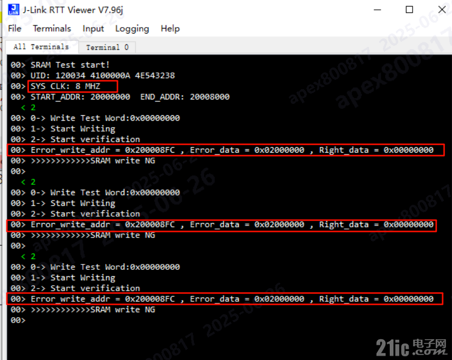

5)降低主频测试
● 测试方法:96M主频情况下,复现异常几率较低。考虑到烧录bin文件时实际是8M主频驱动,故尝试降低SRAM测试的主频,观察现象。
● 测试结果:使用8M主频,测试1次即可发现SRAM异常,地址仍是0x200008FF。可能机理:SRAM存储单元类似RS触发器,有两个稳态。如果读的时候存在漏电,读的时间短,来不及误翻转。如果读得慢些,可能漏电会引起状态翻转,导致读出错。

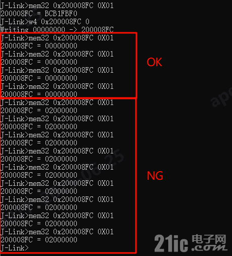

6)失效地址读写
● 测试方法:针对失效地址,做针对性读写验证,观察现象。
● 测试结果:写入0x00后,前几次读取均正常0x00,多读几次后,数据位发生翻转,读取值异常0x02
