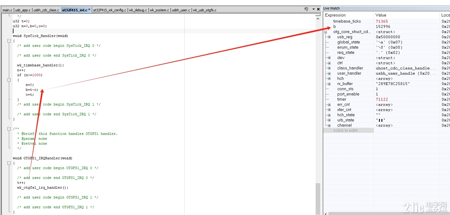

AT32F415 官方库 USB HOST CDC 当调用这个函数:cdc_start_reception(&otg_core_struct_cdc.host, cdc_rx_buf, sizeof(cdc_rx_buf));   之后, 频繁进入usb_global_clear_interrupt(usbx, USB_OTG_HCH_FLAG); 中断次数每秒150998次。

如果不调用cdc_start_reception这个函数,那么中断次数1000次/秒,否则调用cdc_start_reception函数 16万次/秒。USB CDC双向通信速率高稳定功能一切正常,就是中断太频繁了。调试可以看到频繁进入这个中断标志usb_global_clear_interrupt(usbx, USB_OTG_HCH_FLAG);  功能上没问题,只不过频繁中断会导致系统开销增大,跑ROTS够呛

这个demo在调用那句代码后,会一直不断地发送数据,进中断是正常的。这个只是一个demo,正常应用中是需要发送数据才发送,不会像这个demo一直不停的发。rtos应用中需要对硬件中断合理分配优先级
