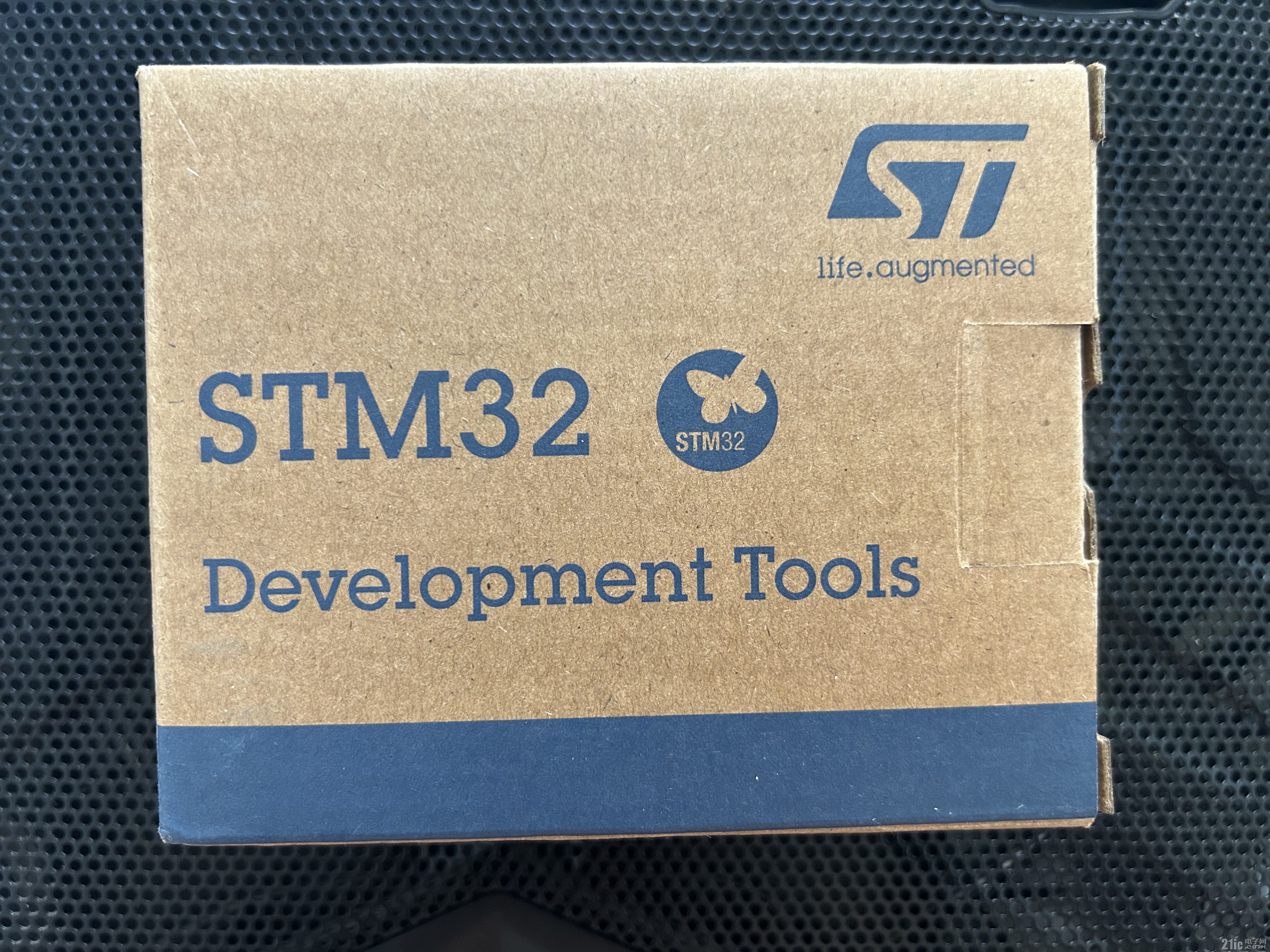

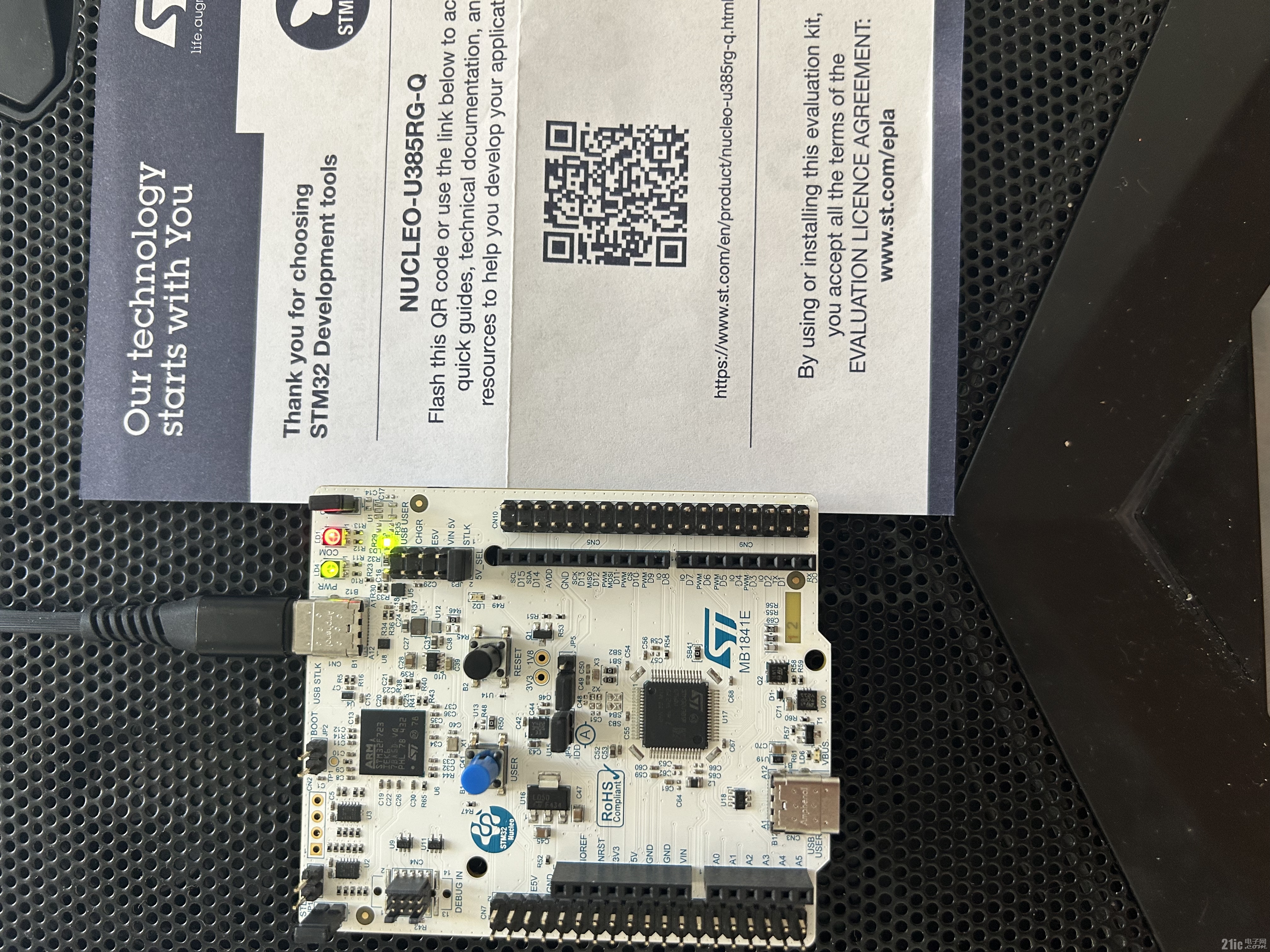

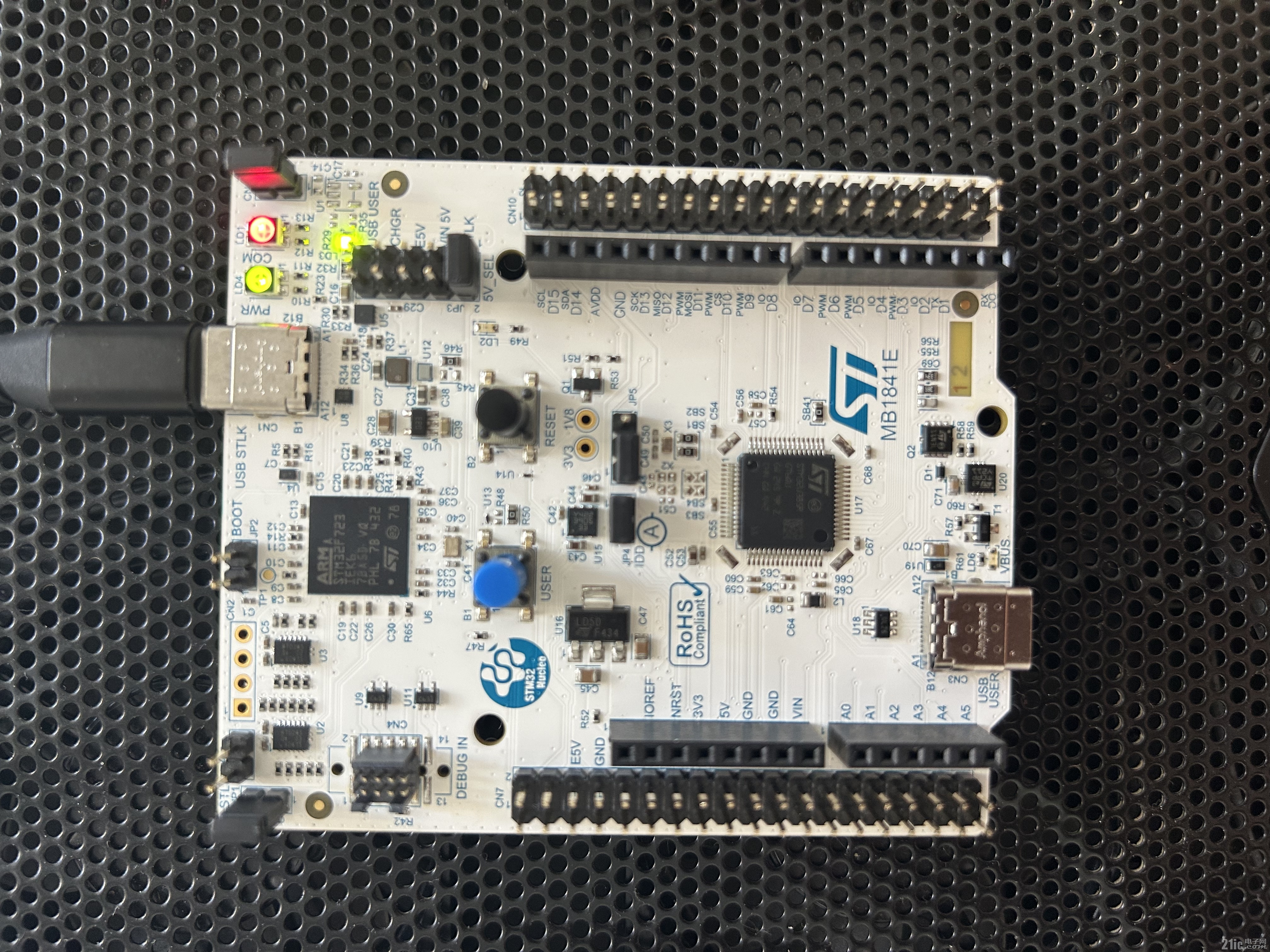

#申请开发板#  很高兴收到了意法半导体和21IC论坛给予的NUCLEO-STM32U385RG开发板,今天就到公司了,拿到板子,来个开箱评测。1.拆开快递,就是这个盒子
近距离观察

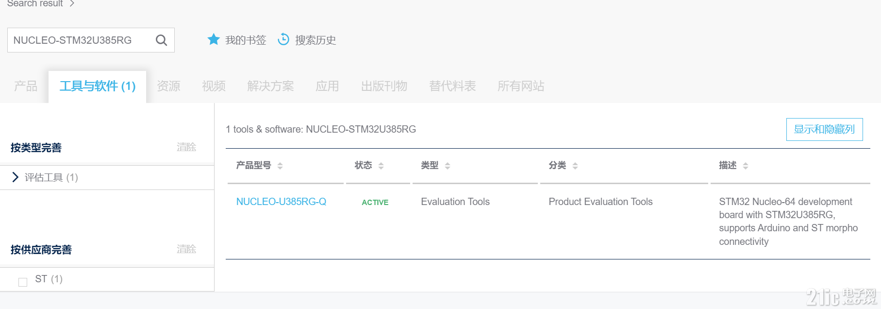

根据手册上的二维码,进入ST官网

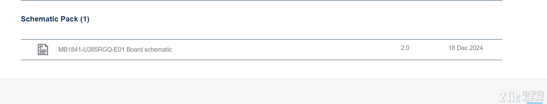

先下载原理图

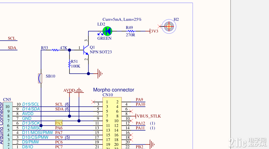

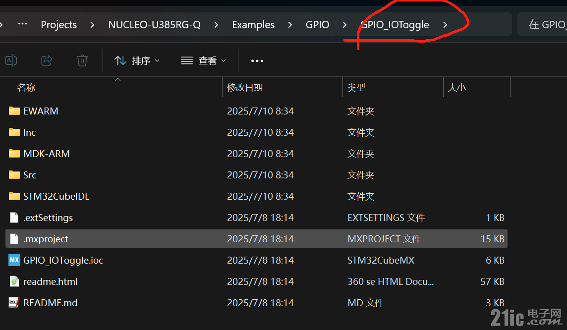

找到LED引脚PA5
首先要点亮LED,就打开工程,这里我选择GPIO_IOToggle
核心代码如下:

LED每隔100ms闪烁一下
编译烧录开发板

小小蚂蚁举千斤 发表于 2025-7-28 22:39 | 显示全部楼层
原理图才是关键的
