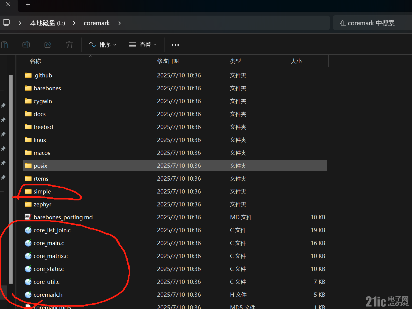

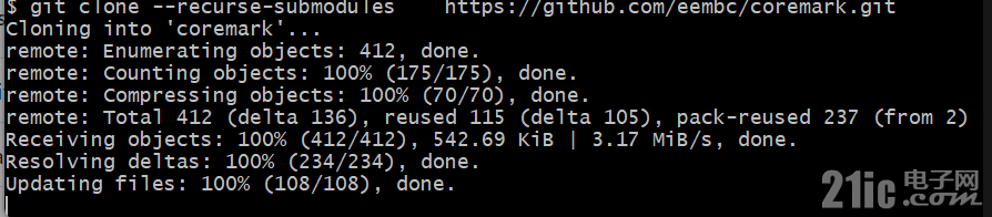

因为,我们需要下载开源的跑分测试软件coremark
https://github.com/eembc/coremark
大家可以在github上进行下载
这里面文件很多,我们只需要这几个文件就可以

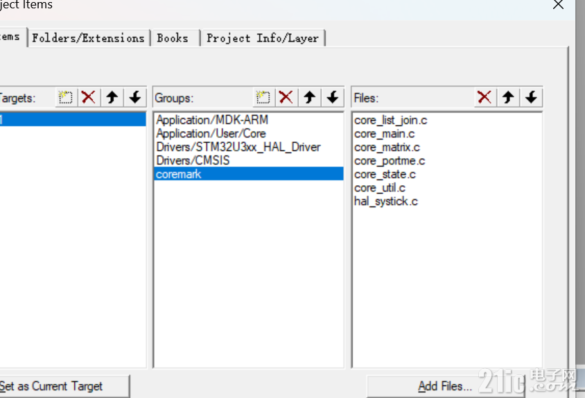

新建一个coremark文件夹,将这些文件放在里面

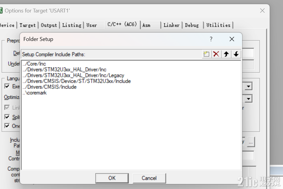

添加路劲
添加源文件

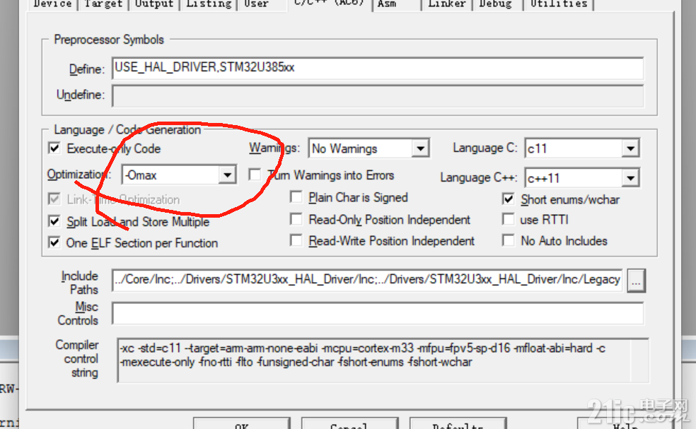

设置最大优化等级,-Omax

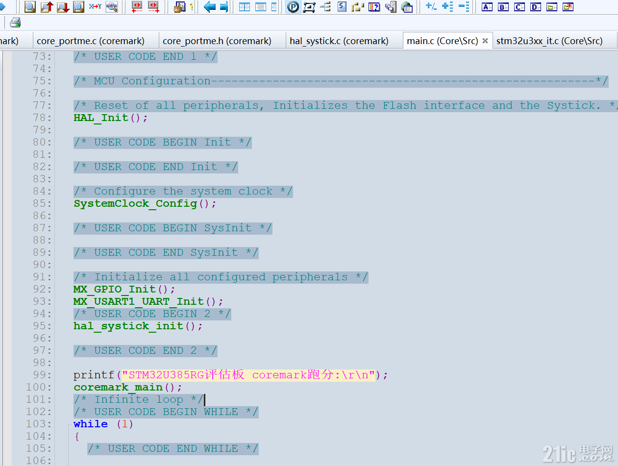

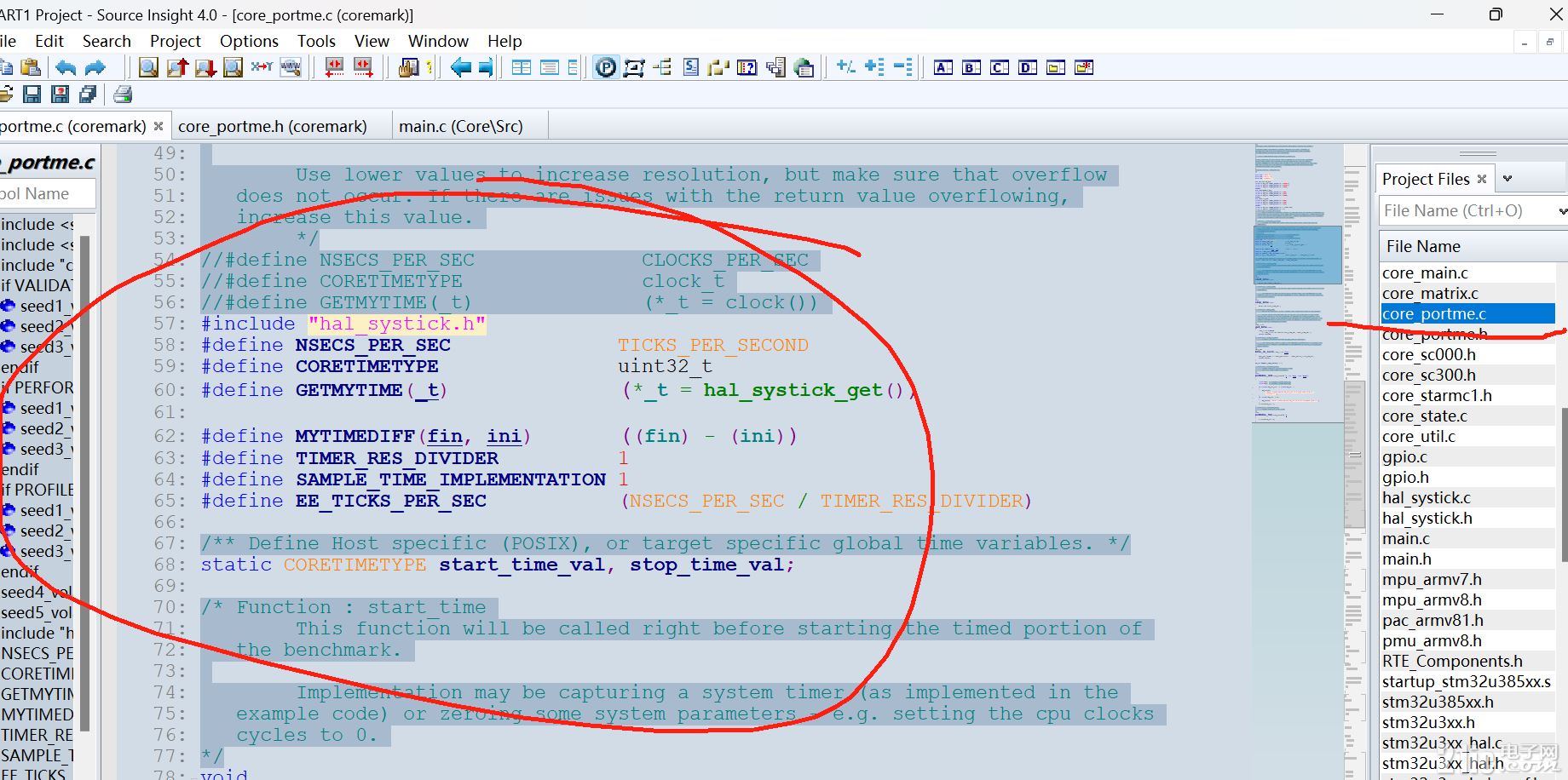

修改coremark源代码

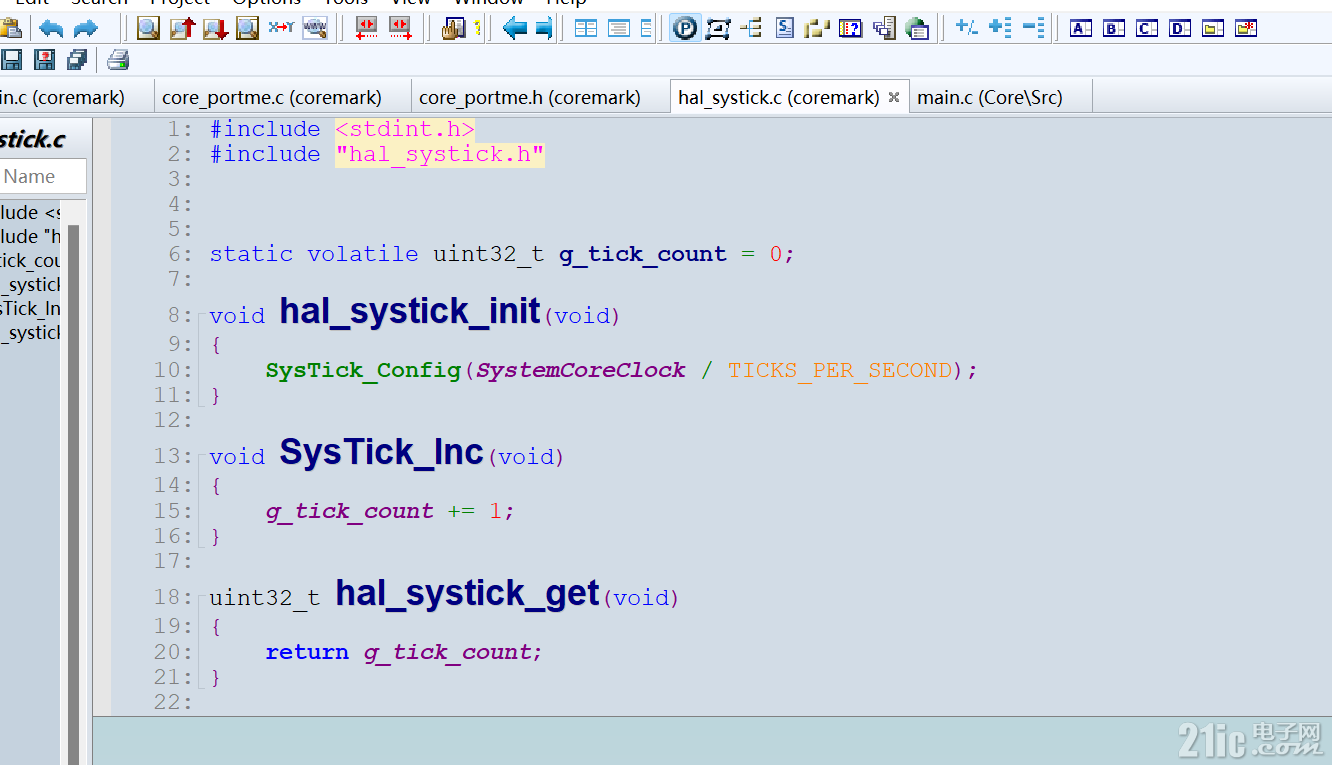

添加systick时间函数

  /* USER CODE BEGIN 2 */
  hal_systick_init();
  /* USER CODE END 2 */
  printf("STM32U385RG评估板 coremark跑分:\r\n");
  coremark_main();

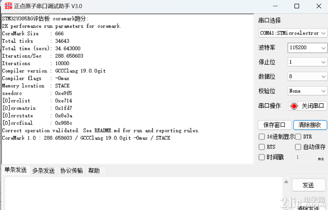

打开串口助手
等待跑分完毕
最终在96MHZ,最大优化等级 -Omax条件下,
STM32U385RG 的coremark跑分为288.658603分。
这个分数算一般吧,和STM32F407比有很大的差距
