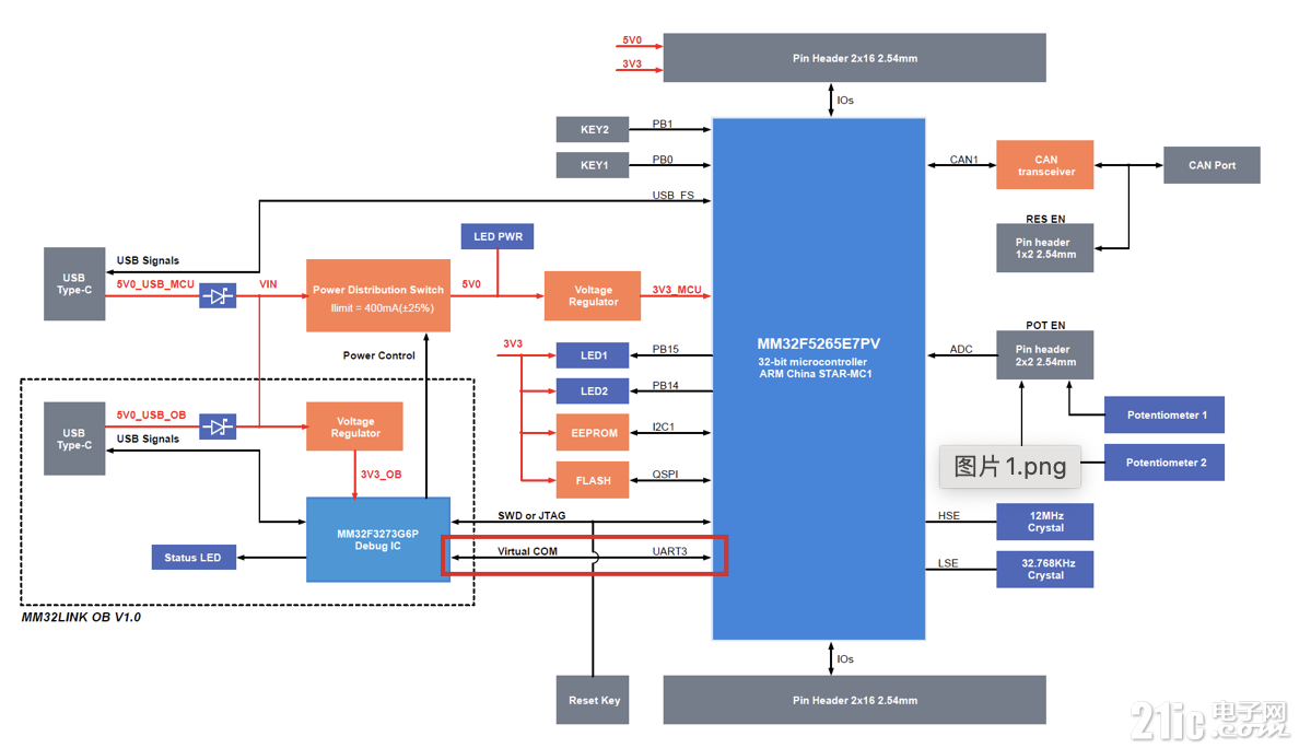

本文旨在提供将Free Modbus移植到Mini-F5265-OB开发板的开发测试纪实,首先确定使用的硬件,其次对相关源代码进行修改,最终完成功能的实现,测试了开发板的性能,并分享需要注意的内容和存在的疑问,与网上各路大神一起探讨学习,请大家多多提出意见。
##一、硬件分析
通过查看原理框图,Mini-F5265-OB开发板对应的虚拟串口使用了MM32F5265E7PV的UART3,移植Free_Modbus是也需要使用对应串口。
