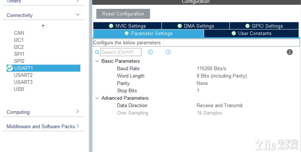

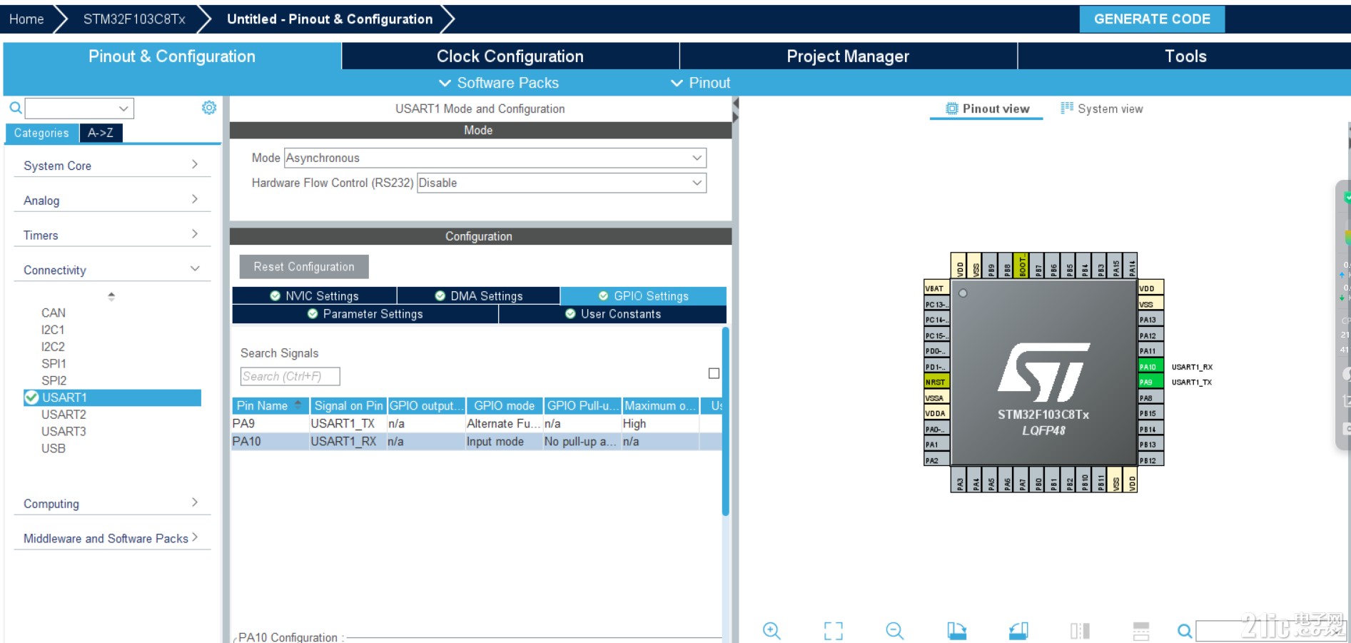

代码编写也很简单,直接cubemx生成基本模板
中断优先级根据项目要求
然后开启中断优先级
HAL_UARTEx_ReceiveToIdle_IT(&huart1,receive_buff,receive_size_max);
