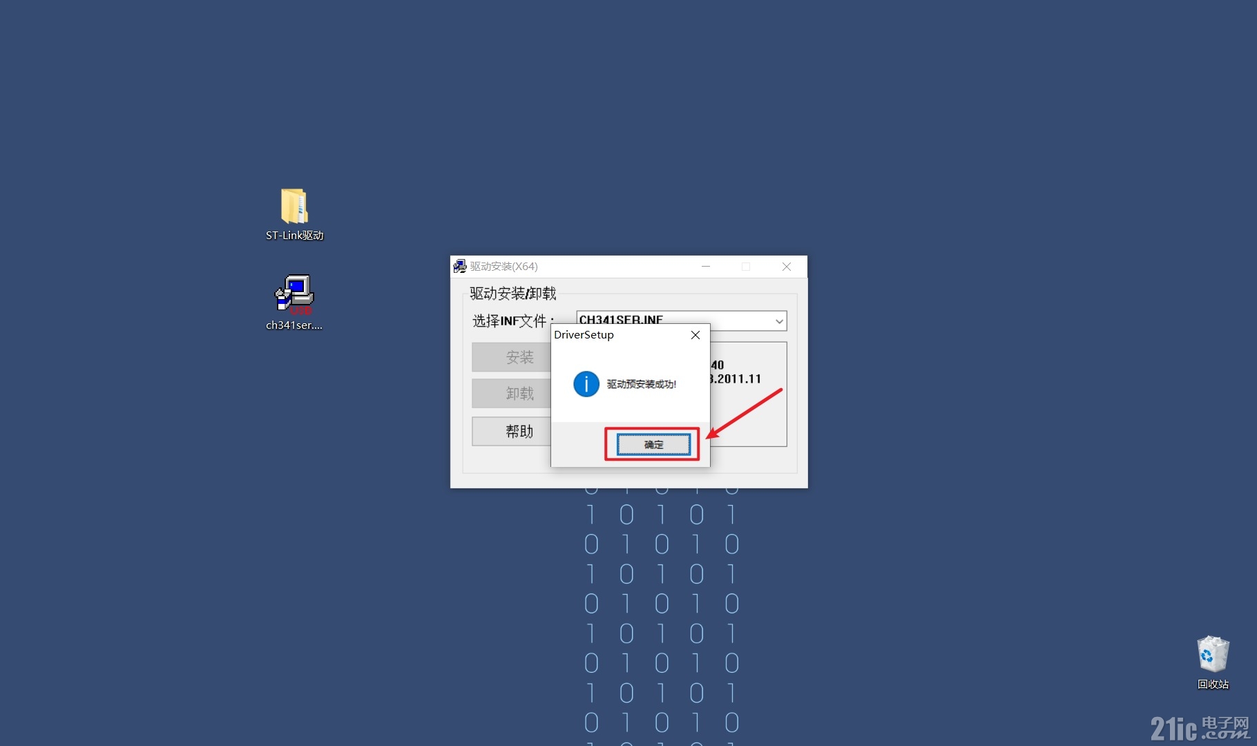

2.1 CH340驱动安装

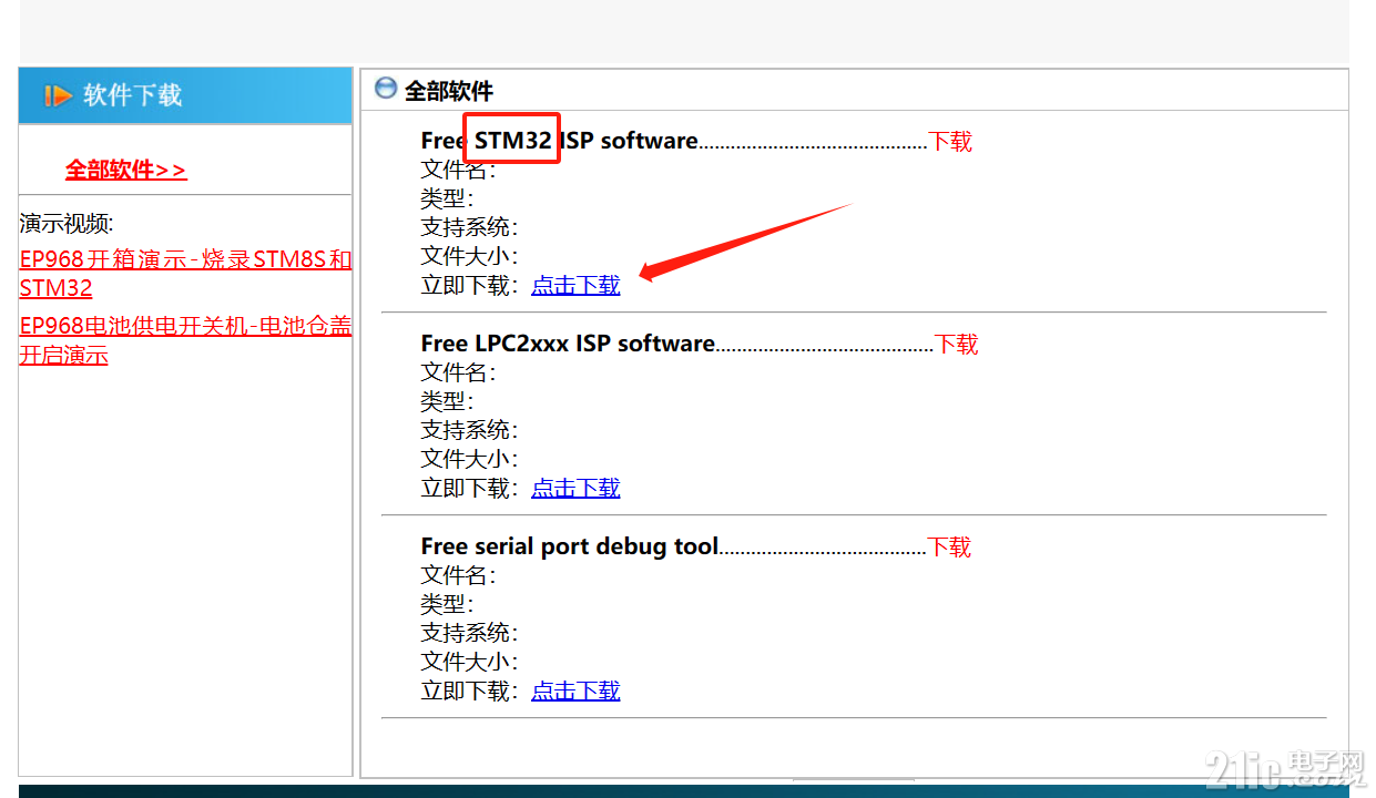

串口下载工具有很多,这里推荐 FlyMcu 。
FlyMcu 是一款好用的 STM32 烧录程序软件,对于专业的单片机开发者来说应该非常适用,软件可以广泛地应用于电路编程和应用编程领域,支持进行编程、校验、读器件信息。
这款工具是国产的,大家如果需要最新版的,可以去它们的官网下载:
http://www.mcuisp.com/
当然,用我提供的也行,反正也是他们官网下载的。
下载好后解压,双击 .exe 文件即可打开,无需安装。

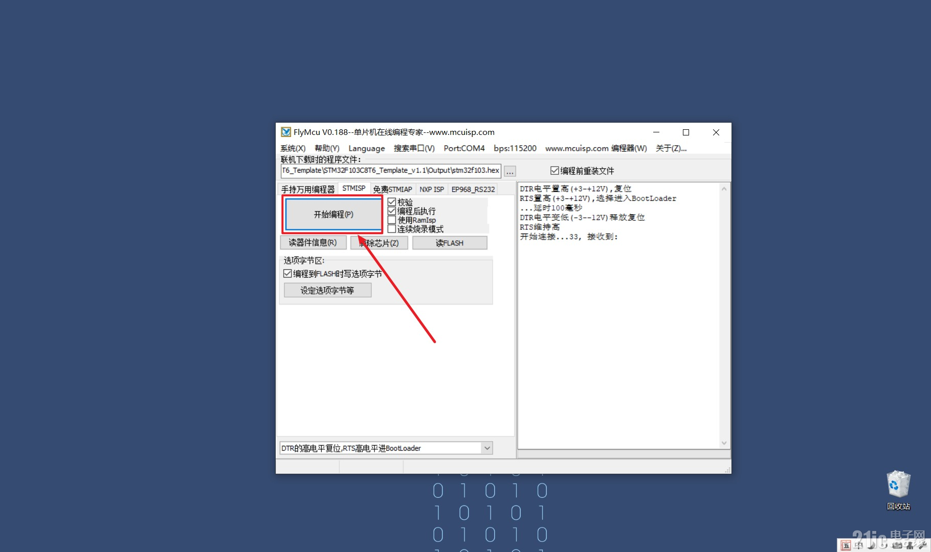

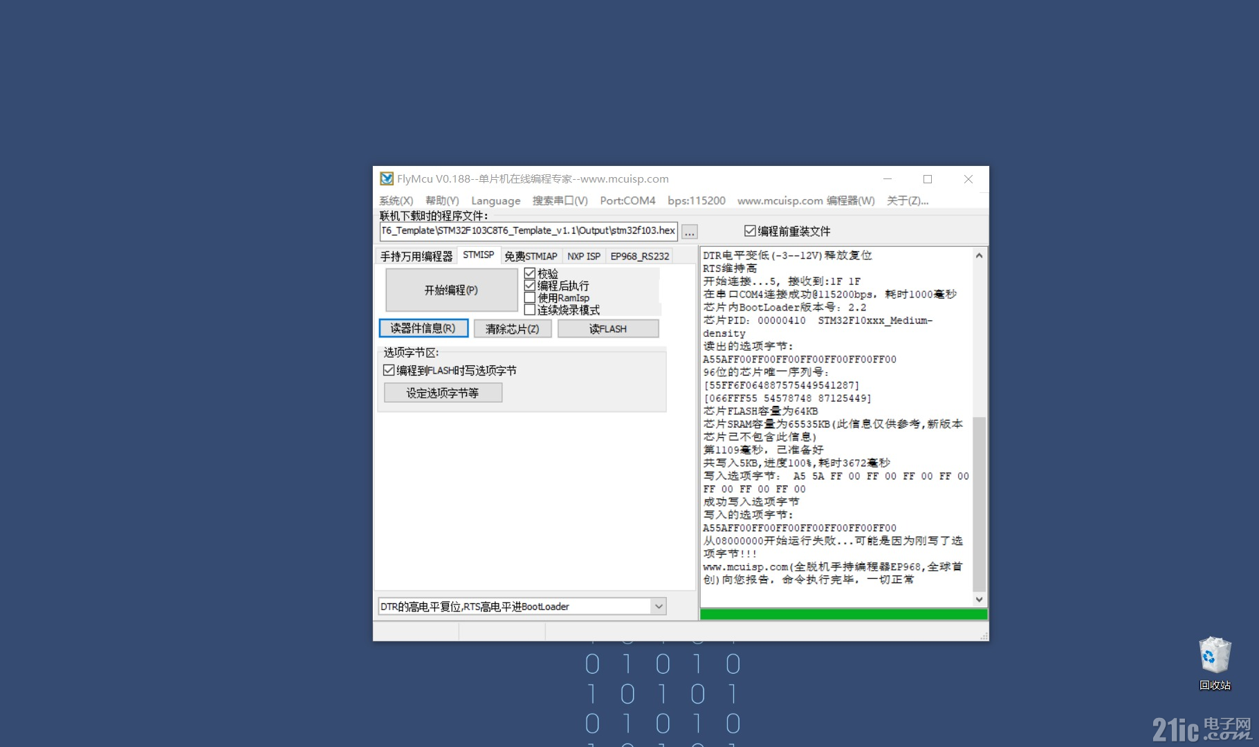

2.4 程序下载
打开 FlyMcu 。如果你们使用的是我上面推荐的 STM32F103C8T6 核心板,那么请下载 1. 安装包及驱动准备 我提供的模板工程,如下操作:

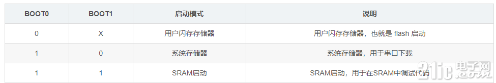

接下来,将板子上的 BOOT0 跳线帽接到 1 ,BOOT1 路线帽维持在 0 ,如下图所示:
为什么要这么操作呢?
这两个跳线帽是用来调整 BOOT0 和 BOOT1 的状态。跳线帽接到 1 就是高电平,接到 0 就是低电平。
BOOT0 和 BOOT1 是用于设置 STM32 的启动方式的:
这里是用 USB 下载, 也就是串口下载,所以选择表中的第二个方式也就是 BOOT0 选择 1, BOOT1 选择 0 。
然后你就可以点击软件上的 开始编程 按钮,但你会发现,右边一直处于连接状态。这个时候,只有你按一下板子上的 reset 按键(板子上唯一的一个按键),它就开始往下走了。
下载后记得把 BOOT0 的跳线冒跳回 0 端,BOOT0 和 BOOT1 都为 0 ,这样程序就从 flash 区启动,再按一下 reset 按键板子就开始运行烧录进去的代码了。

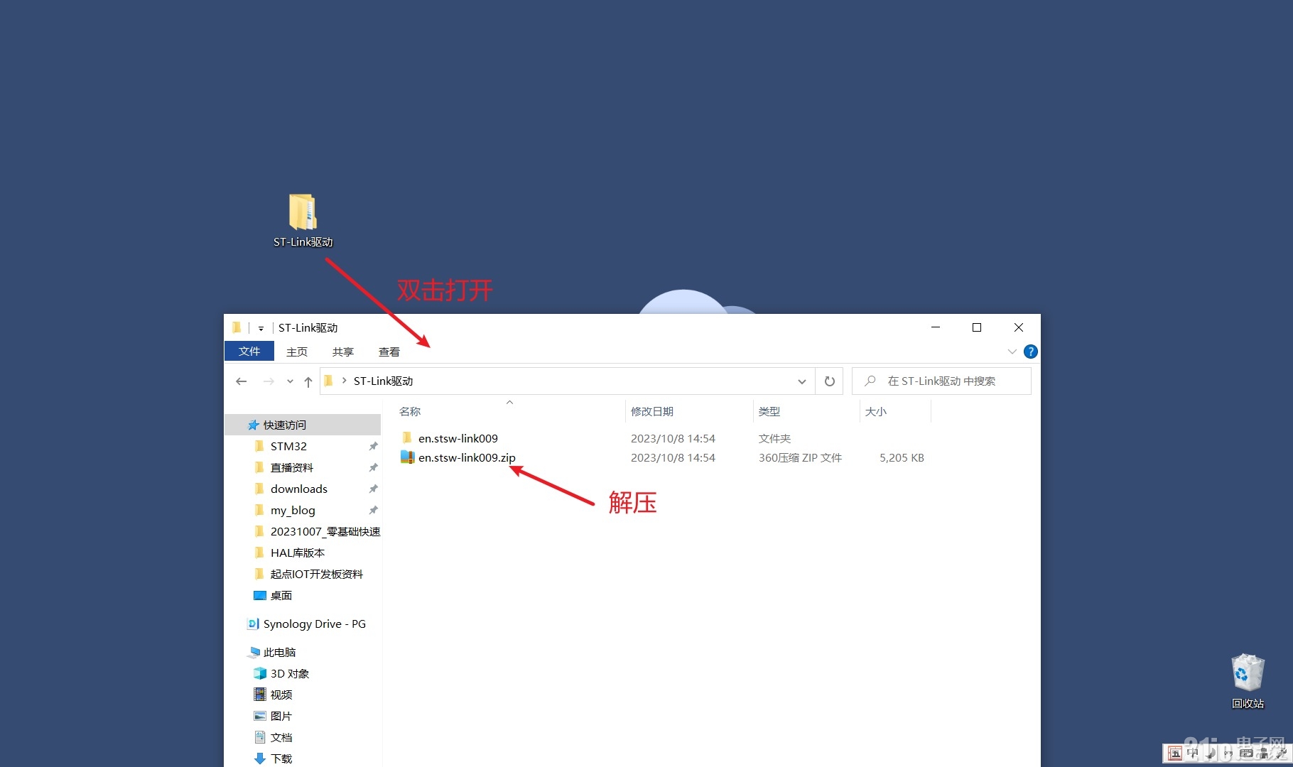

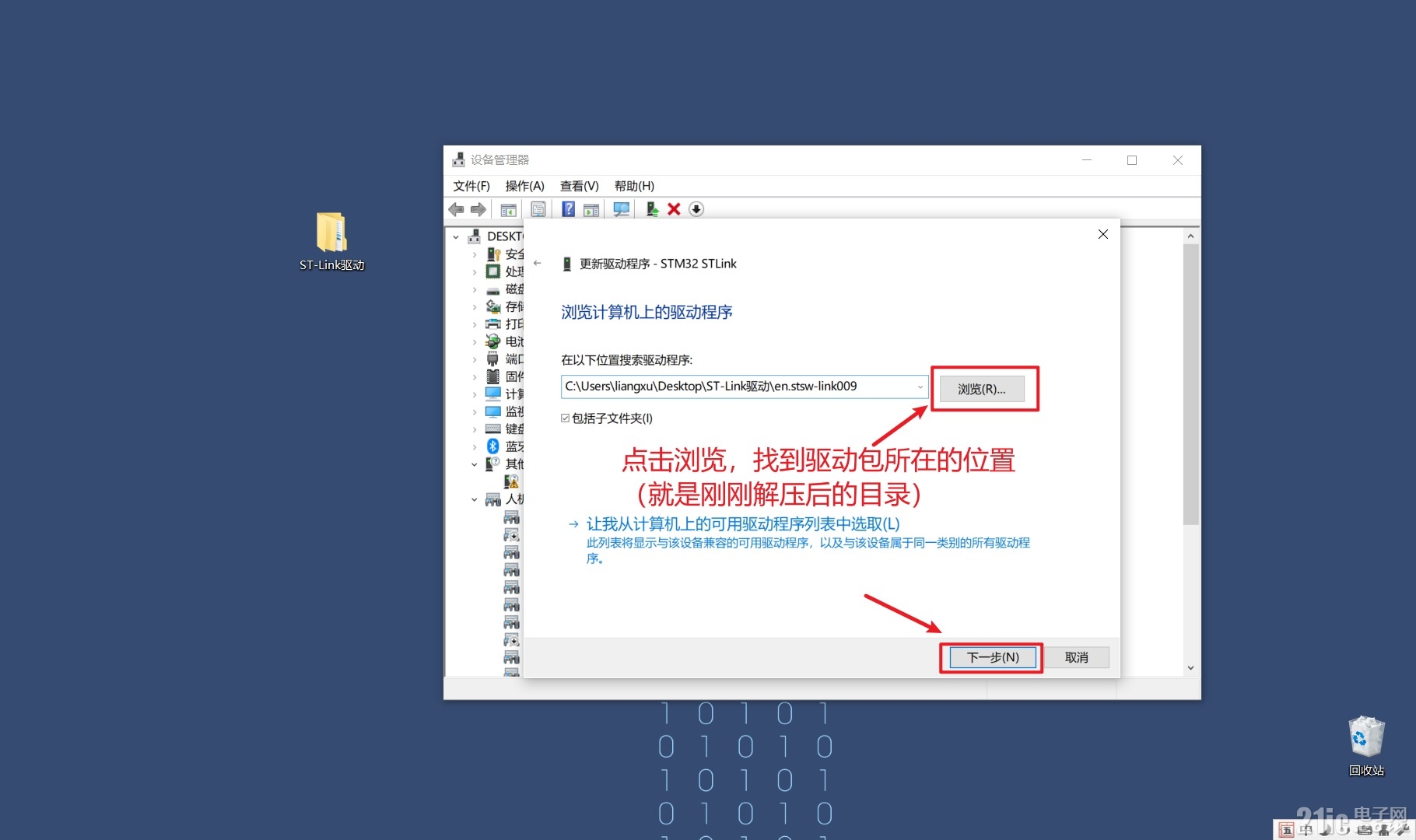

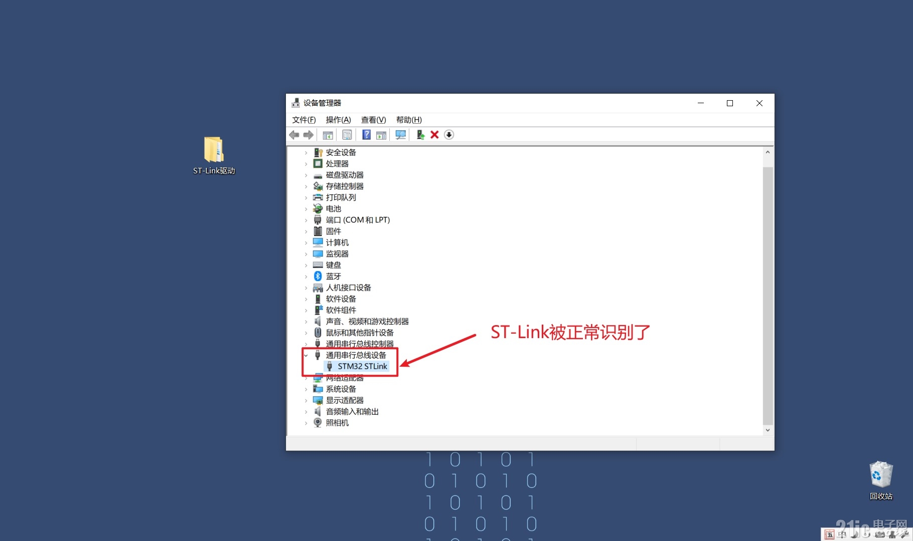

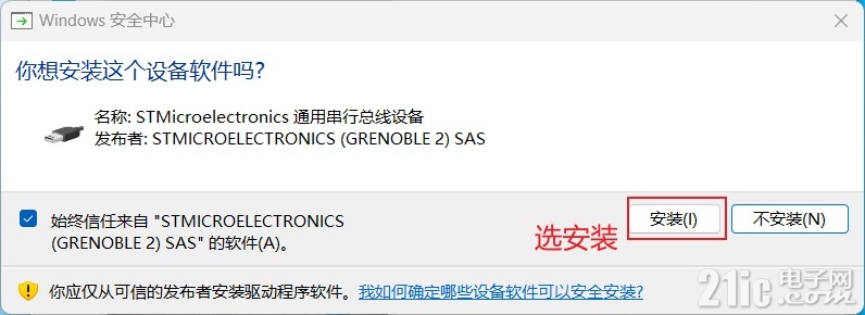

3.1 ST-Link驱动安装

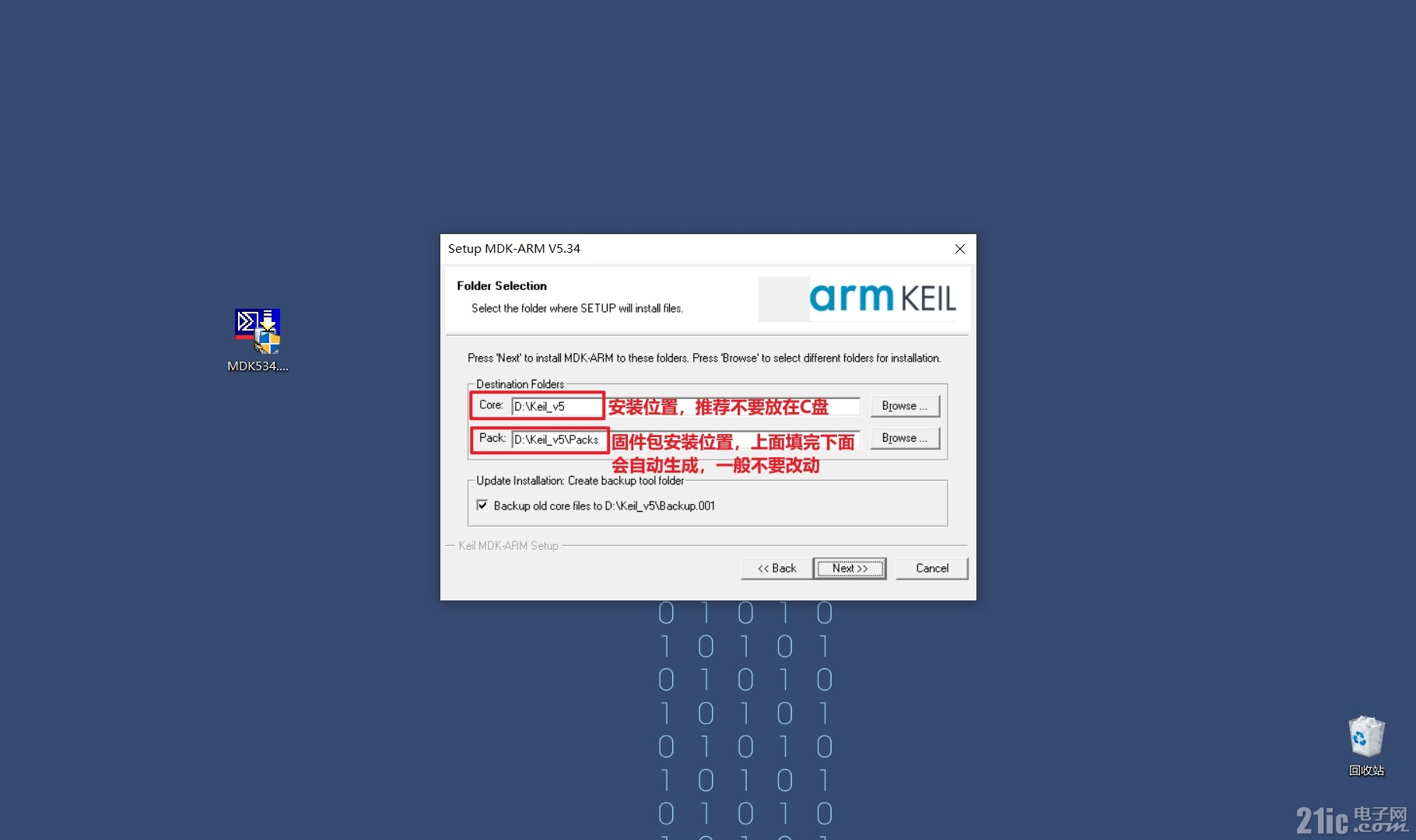

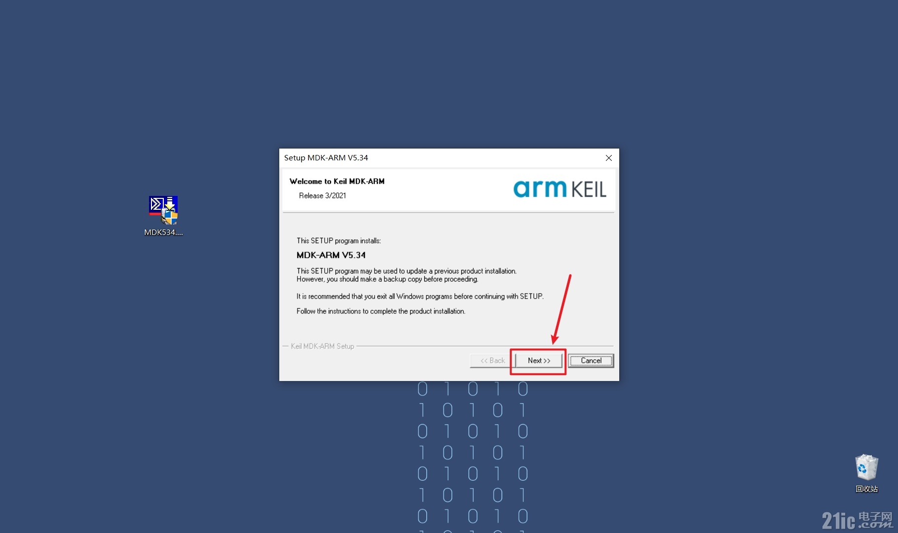

3.2 安装MDK5

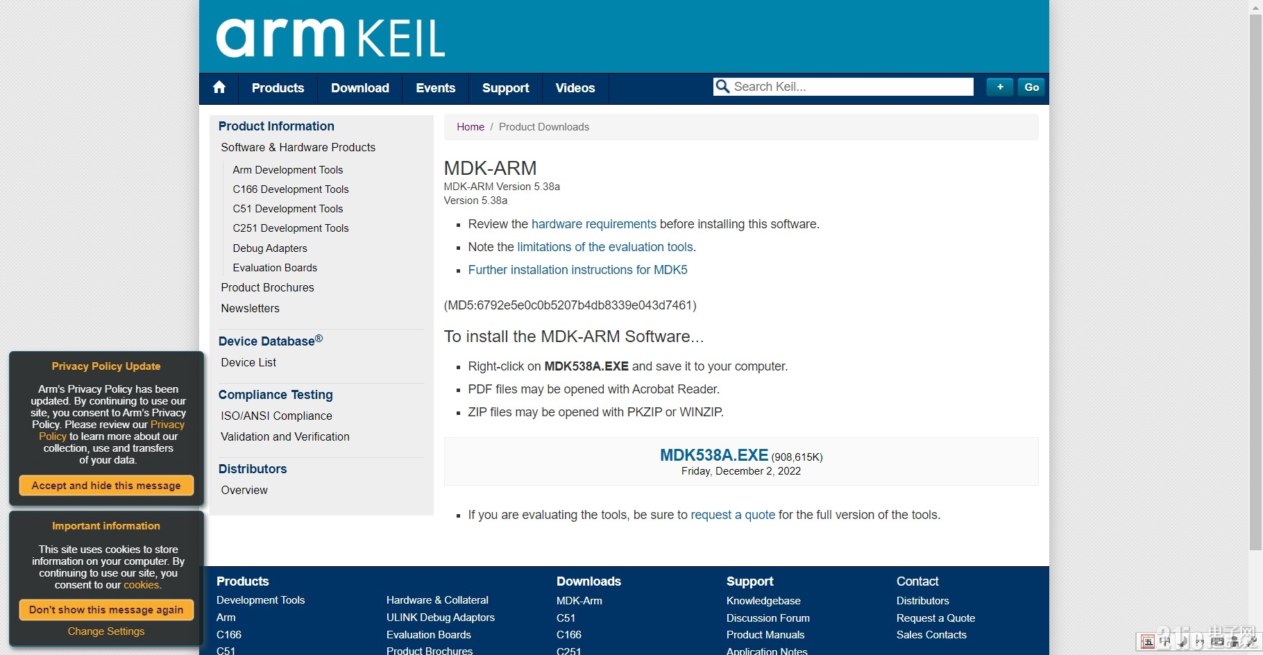

MDK5 是由 Keil 公司发布的一款嵌入式软件开发环境,我们平时在进行 STM32 开发的时候,基本上都是在这个软件上进行。
MDK5 可以在它们的官网上下载,网址如下:
https://www.keil.com/demo/eval/arm.htm#/DOWNLOAD

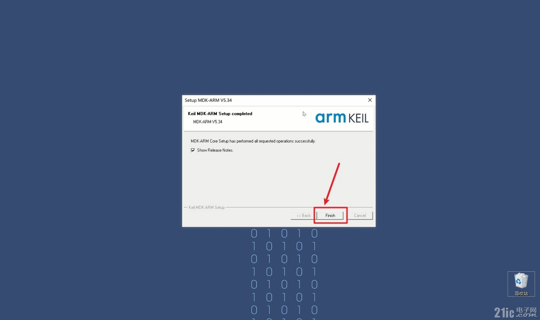

当前最新版本是 MDK538A ,但新版并不意味着最好,可能会有一些奇奇怪怪的问题,也可能不稳定。
推荐大家使用 MDK534,也是我目前所使用的版本,至今未出过什么问题。安装包已经在1. 安装包及驱动准备 为大家提供了,接下来我就手把手教大家在你们的电脑上安装 MDK5 。
双击我给大家提供的安装包后,会出现以下界面,大家跟着我的图片操作即可:
到此为止,MDK5 就安装完成了。

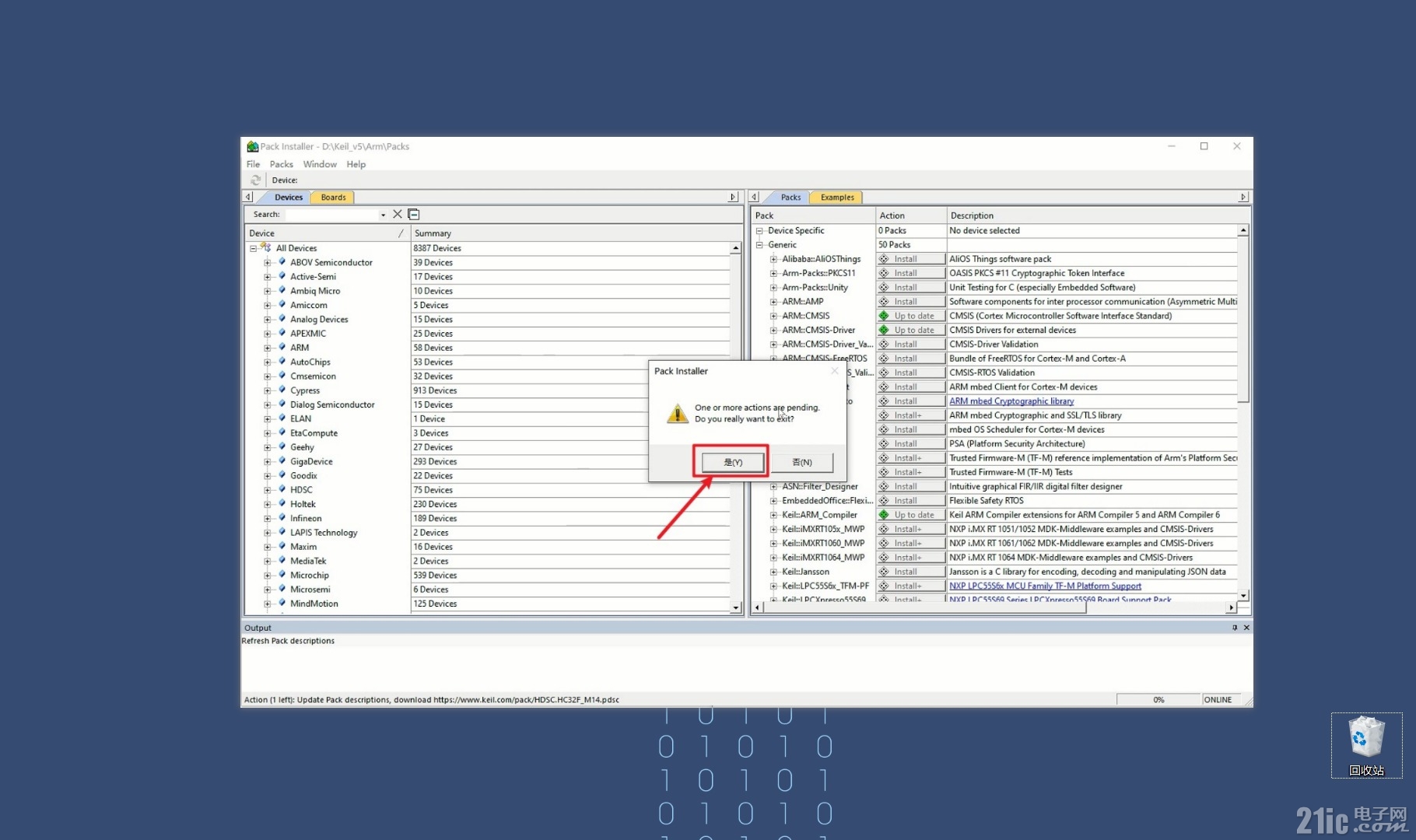

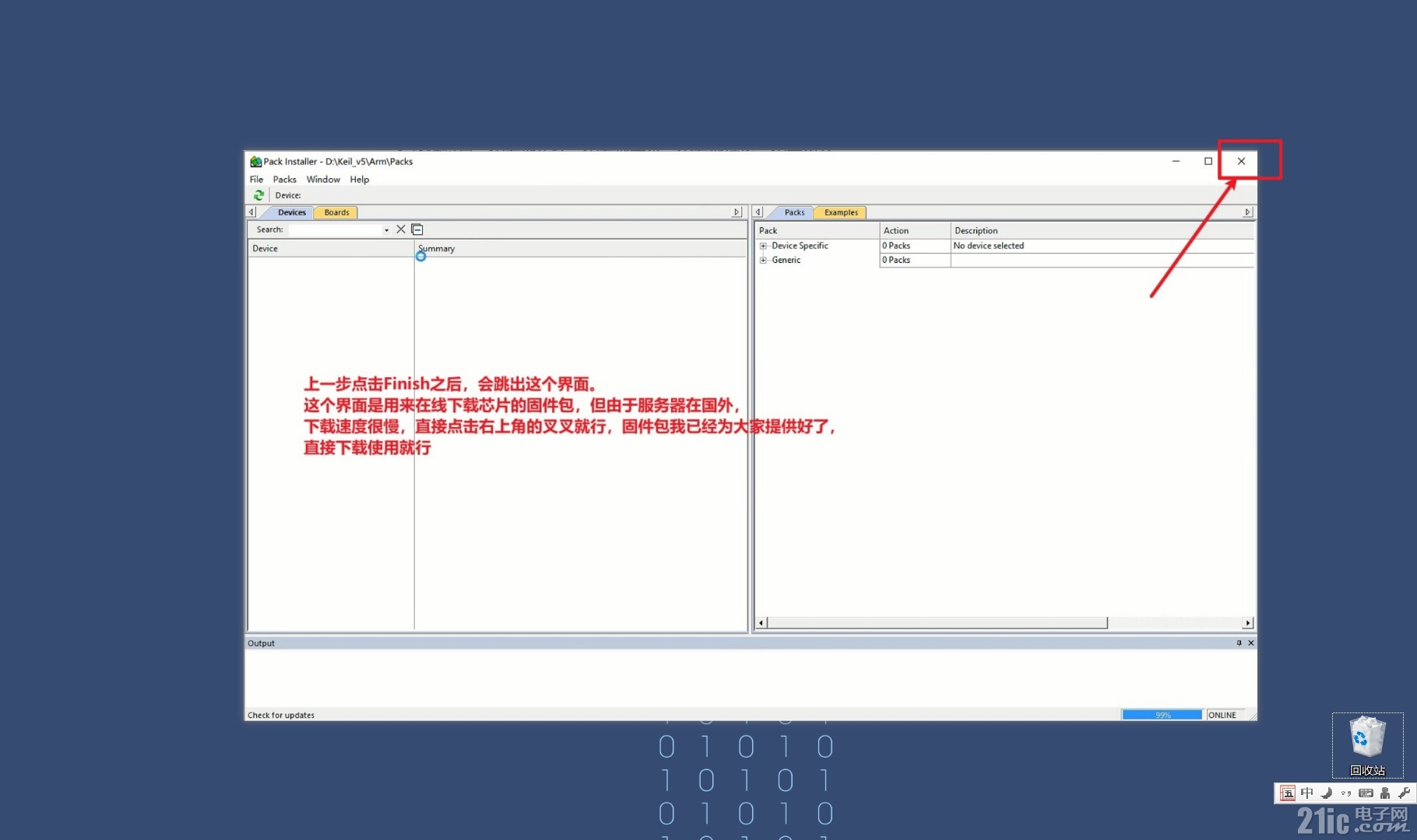

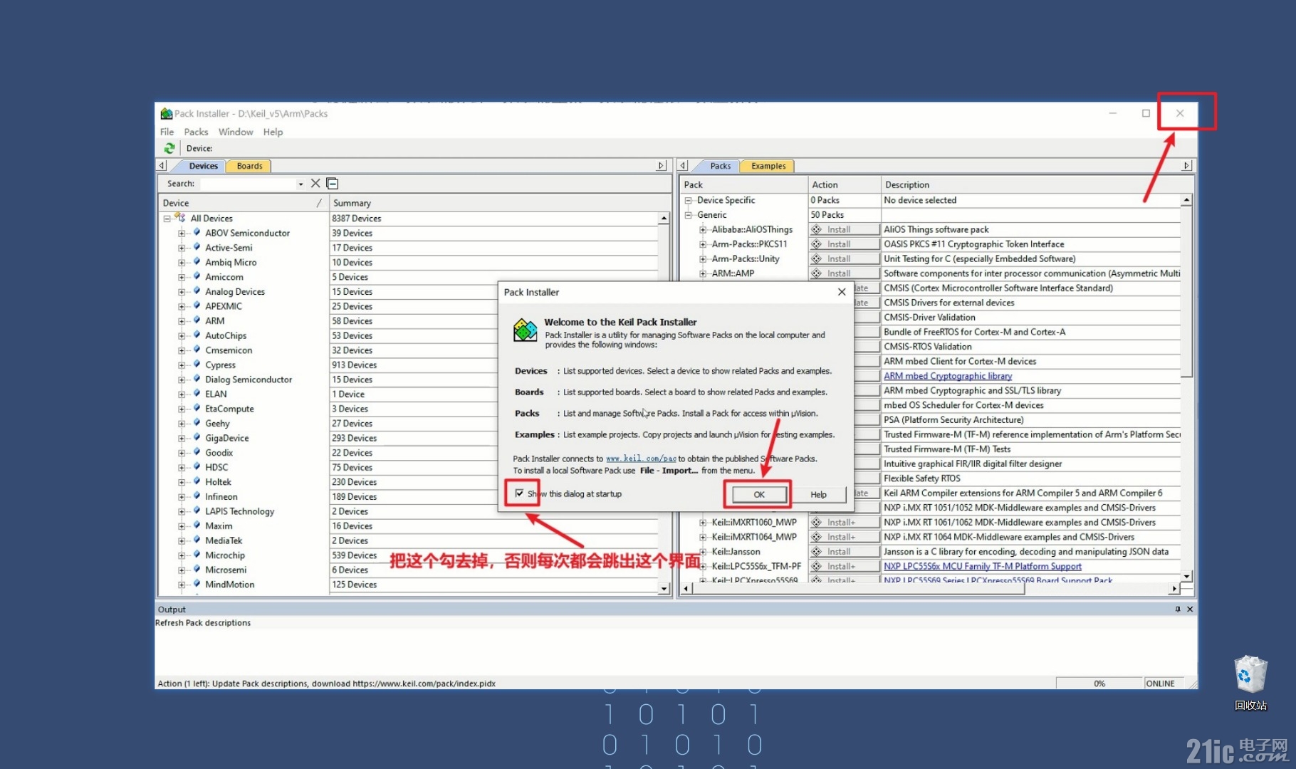

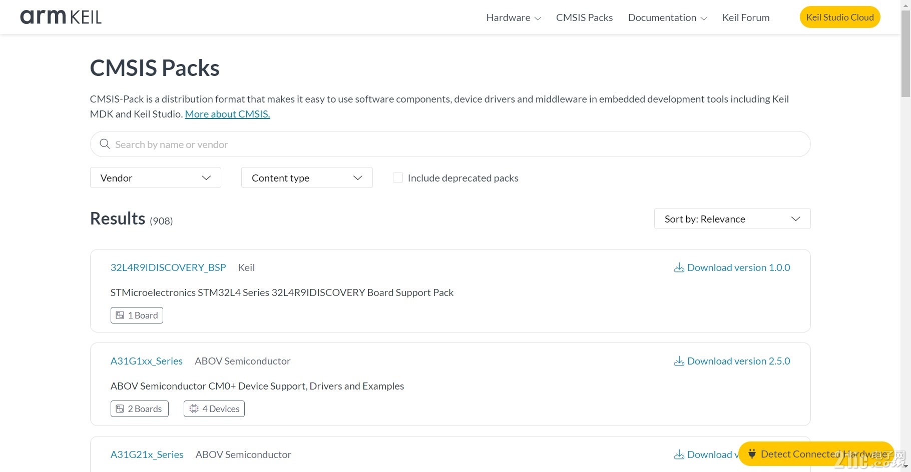

接下来就要安装固件包了。什么是固件包呢?由于 ST 公司生产了非常多的芯片,每颗芯片所需要的支持文件都不一样,这些文件组合起来就是固件包。
但有这么多芯片,他们不可能把所有的固件包都集成在 MDK5 里,否则 MDK5 的安装包将变得超级无敌巨大,很占空间也没必要。比较好的解决方案就是你需要用到什么芯片,就安装对应的固件包就可以了。
固件包也是在官网上可以下载到,网址如下:
https://www.keil.arm.com/packs/
由于我们使用的板子是 STM32F103C8T6 ,属于 F1 系列,所以在搜索框里搜索 STM32F1 即可。如果大家使用的是其它系列芯片,那就搜索对应系列的关键词,不要傻乎乎都按下图搜索哦~
同样的,由于服务器在国外,下载速度巨慢。大家用我提供的文件就可以了,同样也是官网上下载的,原汁原味。链接在 1. 安装包及驱动准备 可以找到。
安装的方法很简单,只需要双击安装包即可,然后它就会自动识别固件包的目录,点击 Next ,然后等进度条走到底就 OK 了。

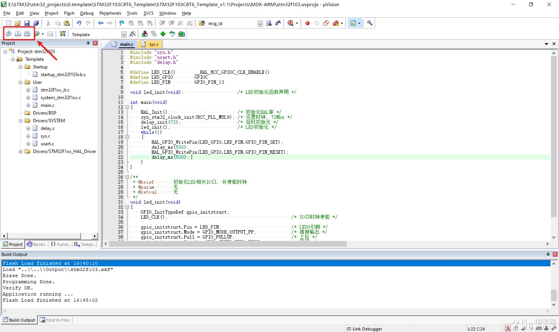

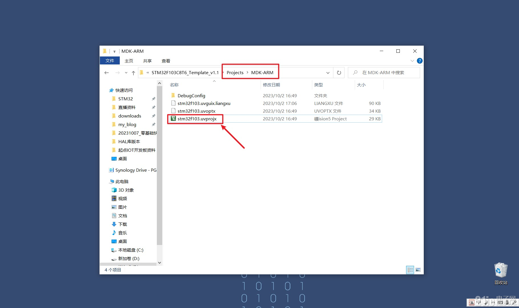

3.3 程序编译
如果你们使用的是我上面推荐的 STM32F103C8T6 核心板,那么请下载 1. 安装包及驱动准备 我提供的模板工程,然后打开这个工程。
程序打开后,在上图中左上角箭头处,有三个按钮,我们所做的编译工作都是使用这三个按钮。那这三个按钮有什么作用呢?
第一个按钮: Translate 就是翻译当下修改过的文件,说明白点就是检查下有没有语法错误,并不会去链接库文件,也不会生成可执行文件。
第二个按钮: Build 就是编译当下修改过的文件,它包含了语法检查,链接动态库文件,生成可执行文件。
第三个按钮: Rebuild 重新编译整个工程,跟 Build 这个按钮实现的功能是一样的,但有所不同的是它编译的是整个工程的所有文件,耗时巨大。
在实际工作中,我们最经常使用的就是第二个按钮,另外两个用得不多,尤其是第一个。

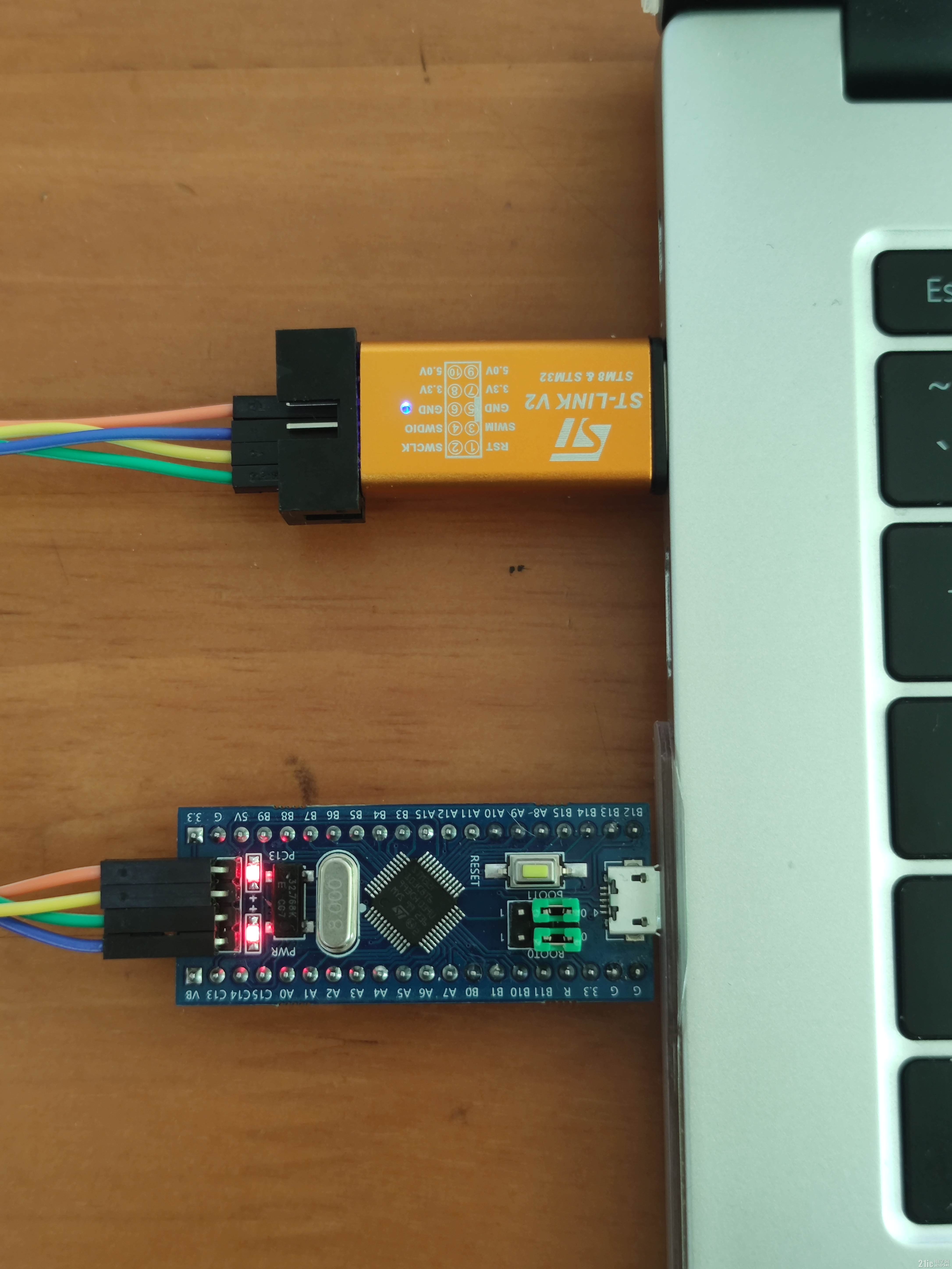

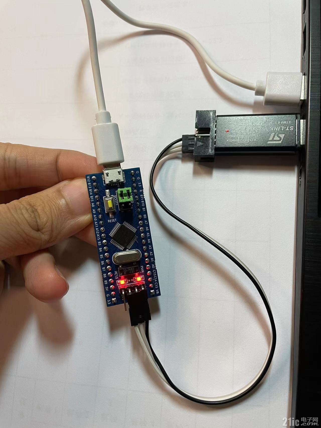

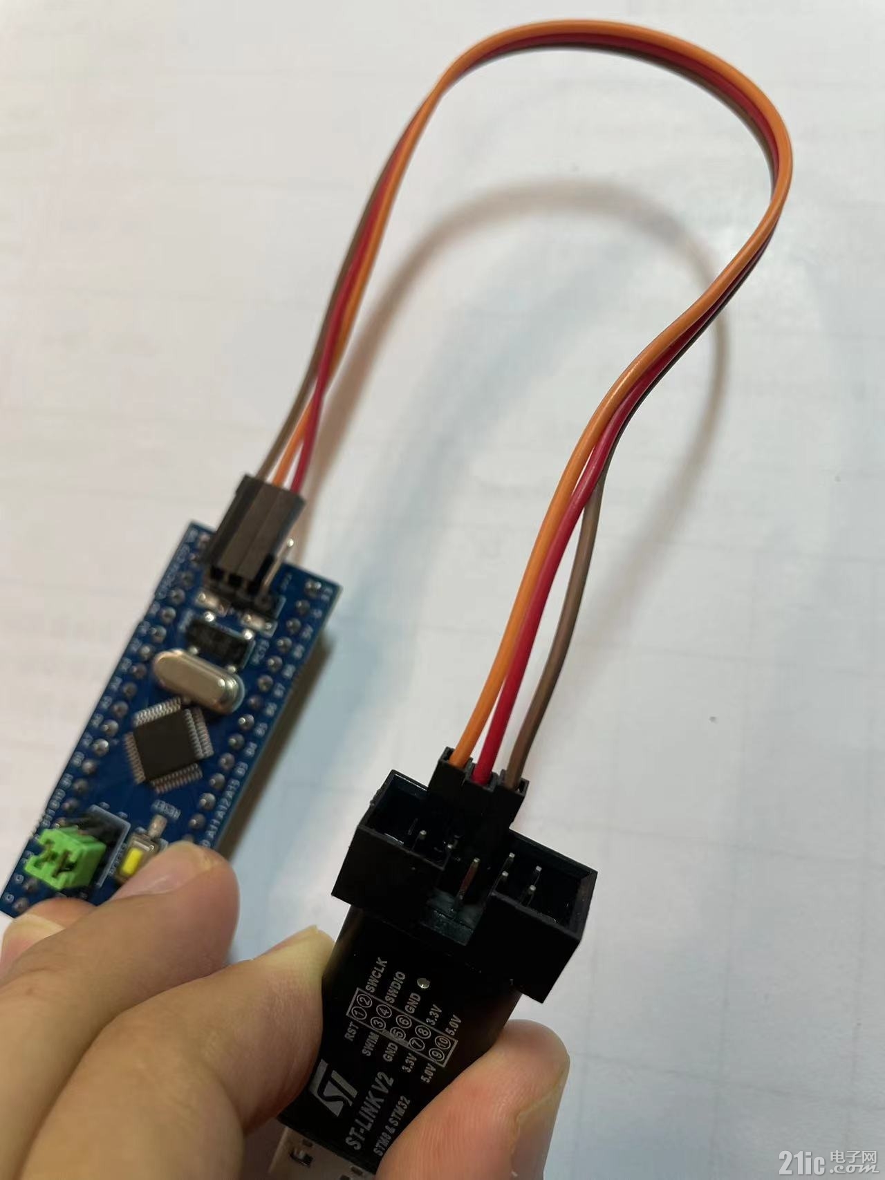

3.4 硬件接线
核心板上边的电源线,随便找一根 microUSB 线来接就行,也就是之前手机充电线,扁头的那种,它就是用来供电的,没有传输数据。
而下边的下载引脚,主要是三根起作用: SWDIO 、 SWDCLK 、 GND 。大家认真对照核心板与 ST-Link ,别接错了哈。特别是 ST-Link ,接的是缺口对面那一排引脚,而不是靠近缺口的那一排引脚。为了让你们看更清楚,我又拍了一张细节图(够保姆吧)。
在下面这张图里,棕色是 GND ,红色是 SWDIO ,黄色是 SWDCLK ,大家可以对照着接线。
3.5 程序下载

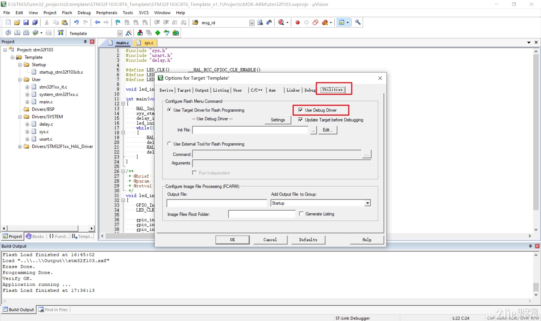

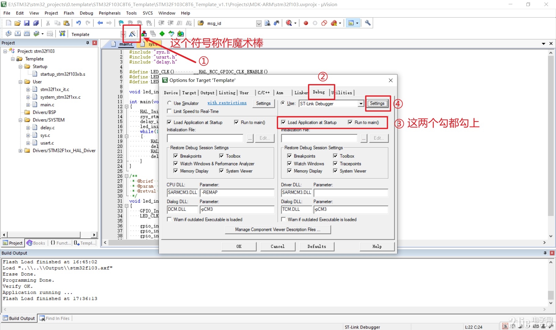

在下载之前,请先按下面的步骤做好配置。
到此为止,针对 MDK 的配置已经搞定了,现在就可以进行下载了。
在下载之前,请做好四件事:
就是刚刚前面的配置,一定要配置好;
设备的接线,只要有一根线没接对,就无法完成下载;
编译好程序;
板子一定要上电。

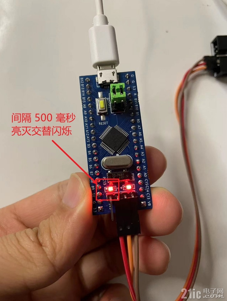

程序下载成功之后,板子自动运行新代码,会看到 LED 灯间隔 500 毫秒亮灭交替闪烁。

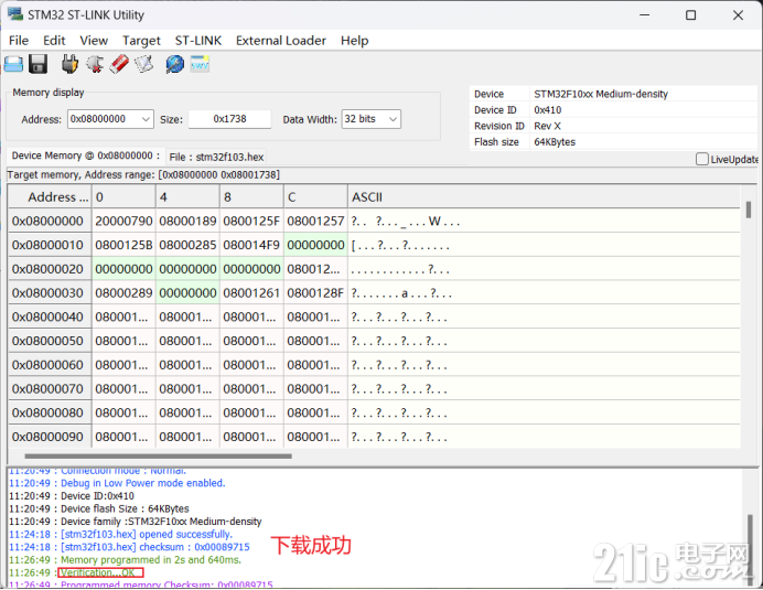

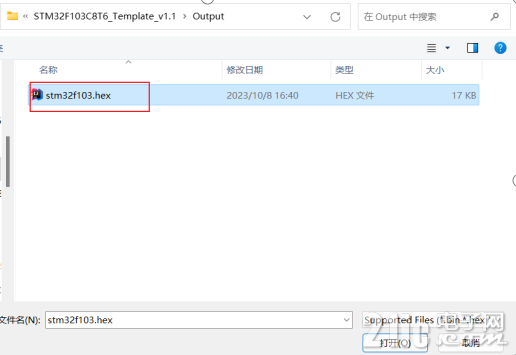

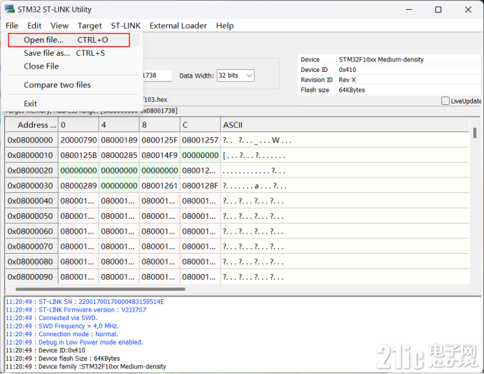

4.2 程序下载
打开 ST-LINK Utility ,如图操作:
这里需要选择 hex 文件,如果你们使用的是我上面推荐的 STM32F103C8T6 核心板,可以下载 1. 安装包及驱动准备 我提供的模板工程,如下操作。想烧自己的代码要是没有 hex 文件的话可以用 MDK(Keil) 生成。
看到出现 “Verification...OK” 就是下载成功。

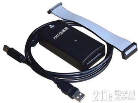

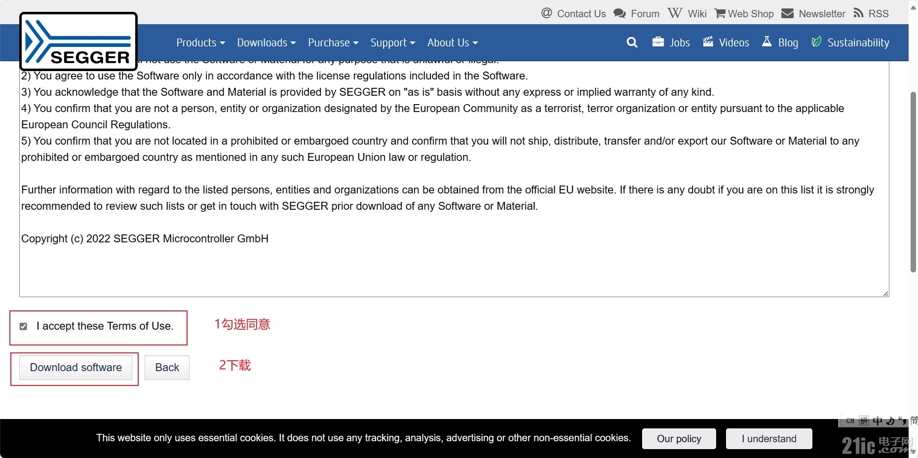

5. JLink下载
JLINK 是一个兼容 JTAG 的仿真器,可以烧入程序和调试。
调试 ARM ,需要遵循 ARM 的调试接口协议, JTAG 就是其中的一种。JTAG 是一种国际标准测试协议,也叫 ARM 调试协议。现在多数的高级器件都支持 JTAG 协议,如 DSP 、 FPGA 器件等。
网上有的 JLink 下载用的是 JFlash ,我觉得有点麻烦了,还要再下一个软件,直接用 MDK 就行。
Need: J-Link 仿真下载器
支持 KEIL 、 IAR 、 ADS 等编译仿真软件。支持功能 JTAG 、 SWD 、 SWO 、 VCOM 模式。正版 JLink 价格在 2000 元以上,某宝上仿的均价在 70 左右,但容易掉固件(一般商家支持帮我们重刷固件)。

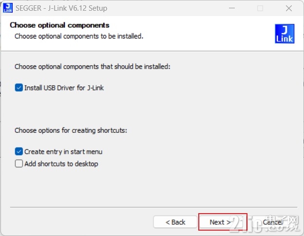

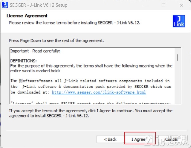

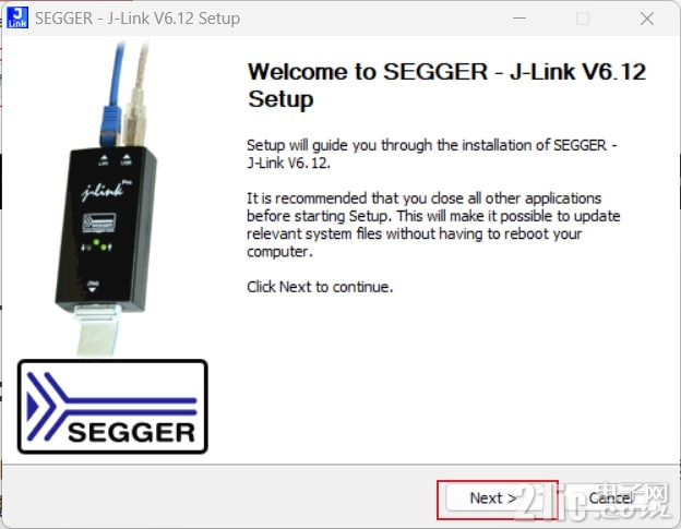

5.1 J-Link驱动安装
官网下载地址:
https://www.segger.com/downloads/jlink

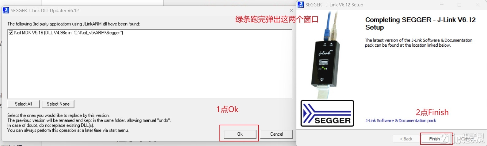

也可以用我提供的驱动安装包,我的是 V612 ,V1、V2、V8、V9 的仿真器都可以用,或者找买的客服,一般都有驱动(不走官网就跳过下两张图)。
安装好后解压打开,点下图的 .exe 文件。
如下操作:
5.2 硬件连线

使用 MDK5 打开工程(这里用的是我的模板工程),点击魔法棒,跟我操作。
一般这样设置就可以了,如果烧录失败,可以参考 3.5 。

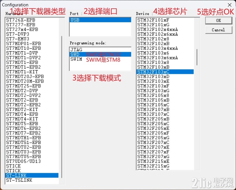

6. STVP下载
STVP 是很早的下载工具了,支持 ST7 、 STM8 、 STM32 系列。说实话,这玩意从安装到使用都是太奶级别,又臭又长,真的不建议使用。。

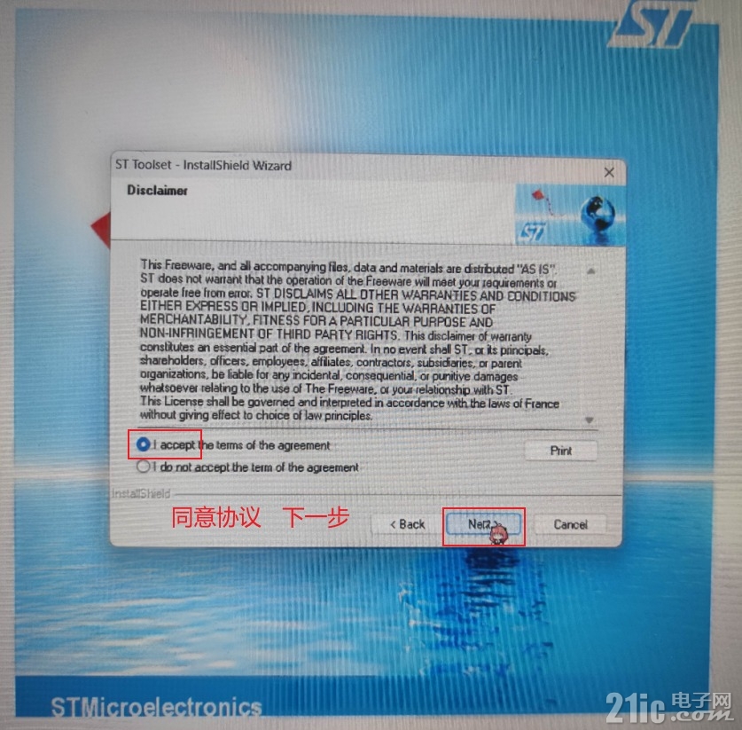

和 ST-LINK Utility 一样,官网需要注册、填邮箱……怪麻烦的,所以建议直接拿我准备好的安装包( 1. 安装包及驱动准备 ),也是官网下的。
安装过程也是一路 Next 就行,由于安装时我不能截屏了,所以拍几个关键步骤出来。
PS :安装好后会看见 STVD 和 STVP ,我们用 STVP 就行。

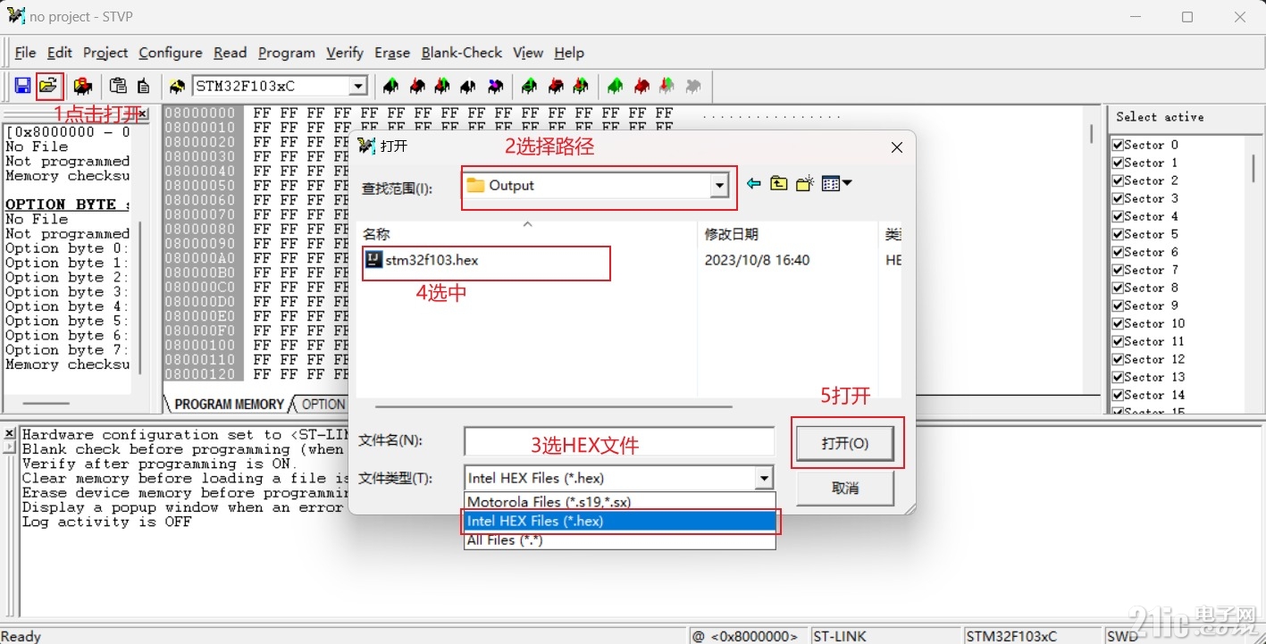

6.3 程序下载
安装好后,桌面会有这个图标,点击打开。
这里以 ST-Link 下载器和 STM32F103C8T6 核心板为例:
弹出新窗口,如下操作,这里打开的是 1. 安装包及驱动准备 我提供的模板工程,大家可以选自己的,要是 hex 文件,没有可以用 MDK(Keil) 生成。
