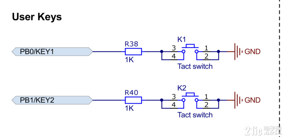

首先是按键采集部分,我们根据电路图可以知道,按键1的对应引脚为PB0。
并且,按键1按下的状态为低电平。

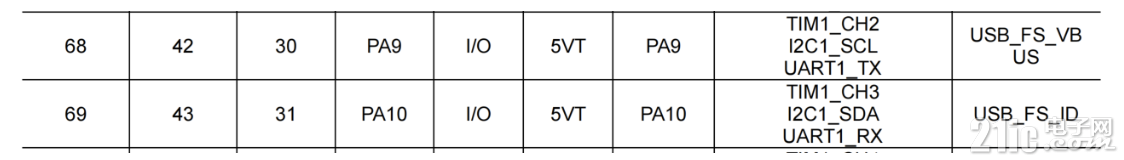

其次是串口部分,本项目使用的是串口1,根据产品手册可知,Mini-F5265-OB开发板的串口1的收发引脚分别为PA9和PA10。
3.Mini-F5265-OB开发板和nb-iot模块连接使用串口,将Mini-F5265-OB开发板的PA9连接到nb-iot的RX引脚,将Mini-F5265-OB开发板的PA10连接到nb-iot的TX引脚。

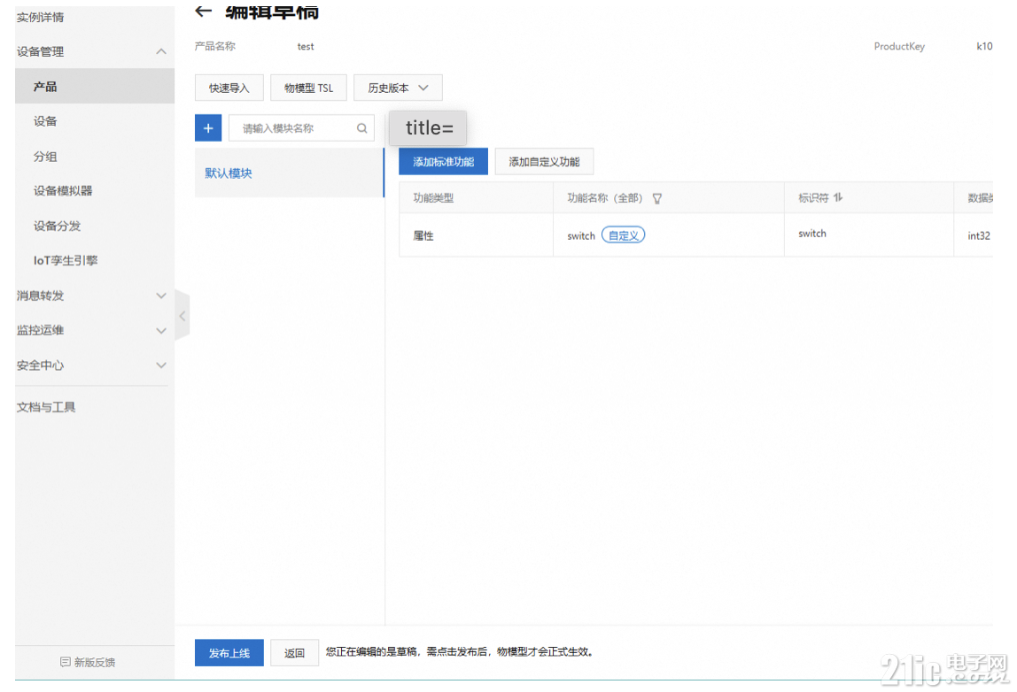

创建阿里云物联网平台设备,并将参数放置到程序中
在阿里云的物联网平台上,创建产品->创建设备,然后在产品中进行功能定义,这里仅定义一个switch。发布上线后,将mqtt三要素定义到程序中。
#define ProductKey “根据阿里云上的复制过来”
#define DeviceName “根据阿里云上的复制过来”
#define DeviceSecret “根据阿里云上的复制过来”
#define webaliyun “根据阿里云上的复制过来” //格式为iot-xxxxxxxxx.mqtt.iothub.aliyuncs.com

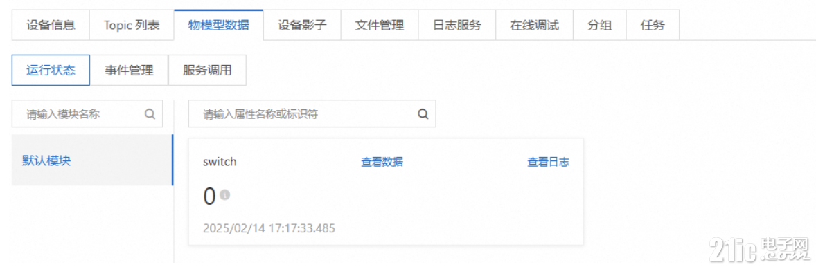

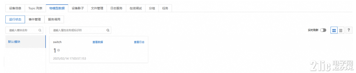

当按下Mini-F5265-OB开发板按键1时,物联网云平台显示效果如下:
当松开Mini-F5265-OB开发板按键1时,物联网云平台显示效果如下:
