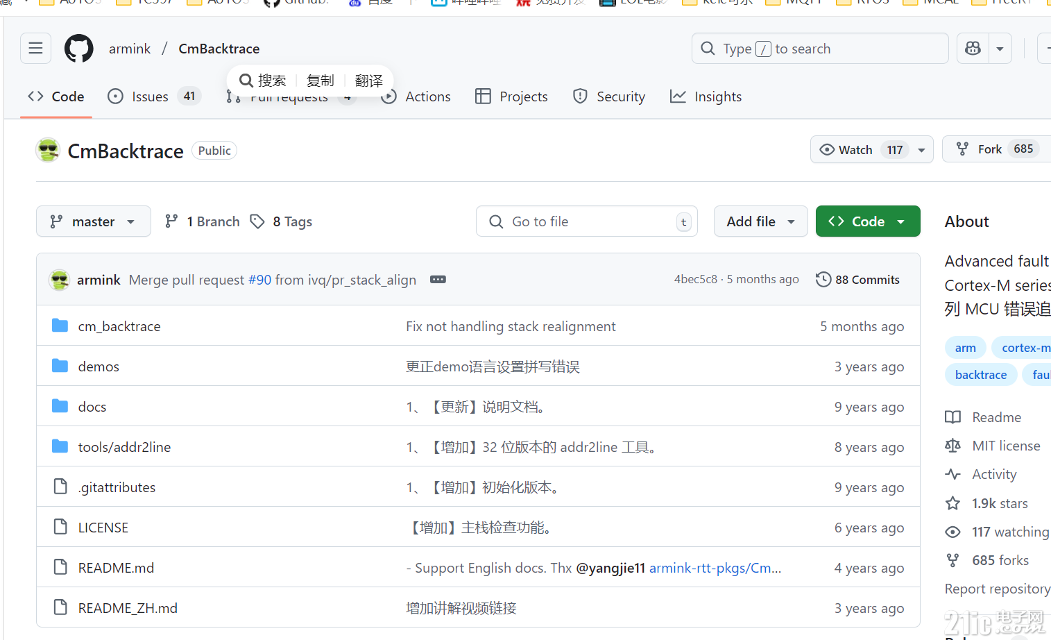

首先进入CmBacktrace的github网站下载
https://github.com/armink/CmBacktrace
下载后进行接下来的移植操作

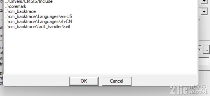

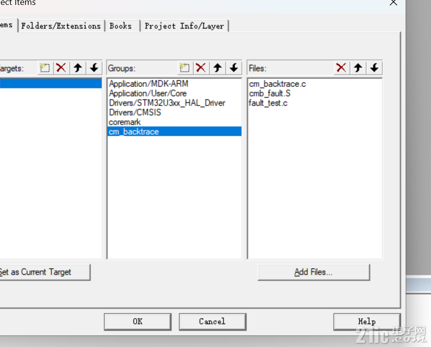

1.先将CmBacktrace添加到KEIL目录和工程

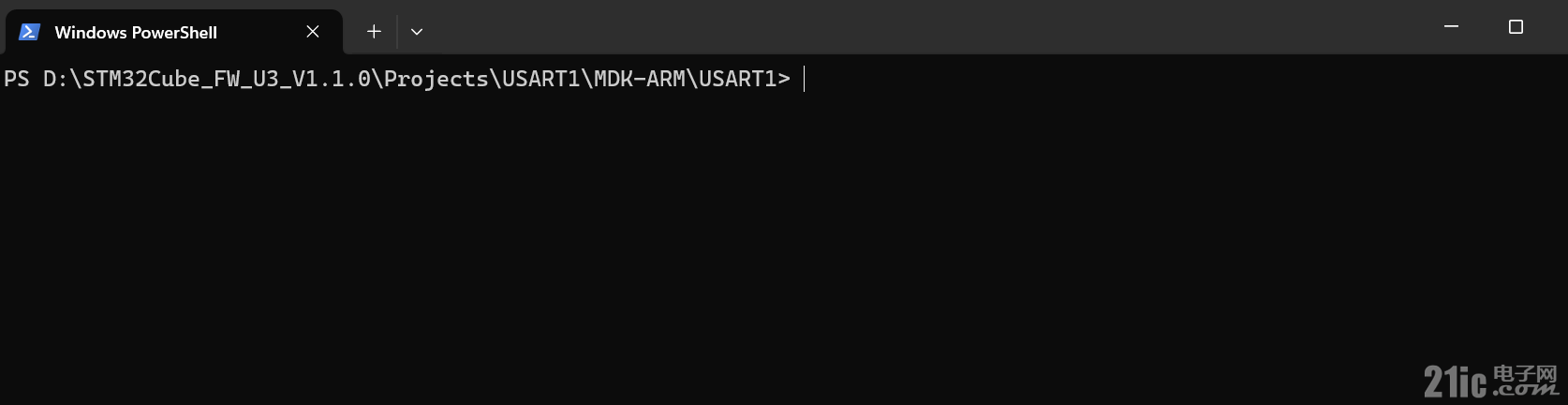

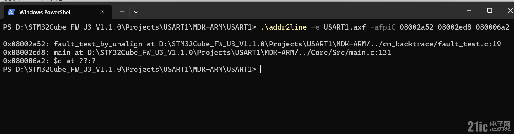

上面就是打印的故障信息,进行故障定位,需要用到addr2line.exe。
先复制CmBacktrace 目录下的 addr2line.exe 到
打开cmd命令行
按照提示,输入如下指令
.\addr2line -e USART1.axf -afpiC 08002a52 08002ed8 080006a2
提示是fault_test.c第19行
原因:企图执行非对齐访问
