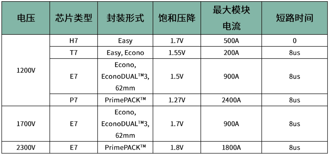

首先,在英飞凌已经商业化的IGBT7产品中,不同的IGBT7系列分布在不同的电压等级中:
■ 650V:T7,H7
■ 1200V:S7,H7,T7,E7,P7
■ 1700V:E7,P7
■ 2300V:E7
在同一电压级中,以1200V为例,我们可以按开关速度来进行排序,H7>S7>T7>E7>P7
■H7是高速芯片,面向开关频率较高的光伏、充电桩等应用,Vcesat1.7V;
■S7是快速芯片,能够实现导通损耗与开关速度的最佳平衡,Vcesat1.65V;
■T7芯片小功率单管和模块,主要面向电机驱动应用,用在Easy,Econo等封装,Vcesat1.55V;
■E7是芯片是为中功率模块产品开发,导通压降1.5V,用于EconoDUAL™,62mm等封装中;
■P7是芯片是为大功率模块产品开发,导通压降 1.27V,用于PrimPACK™模块中;

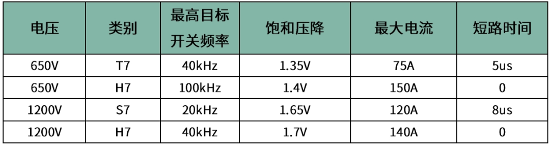

1.单管系列T7,PR7,S7,H7解析
按短路能力,IGBT7分为具有短路能力的650V T7和1200V S7,这两者适用于开关频率要求不太高,但可能有短路工况的应用,比如电机驱动。没有短路能力的IGBT7有650V H7和1200V H7,进一步降低了饱和压降和开关损耗,适用于光伏,ESS,EVC等对开关频率和效率要求比较高的场合。

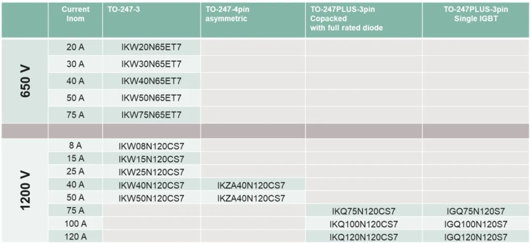

650V T7单管和1200V S7单管产品目录如下,主要面向电机驱动类应用,导通损耗较低的同时,也能保持较快的开关速度,同时具有短路能力,是各方面性能非常均衡的芯片系列。

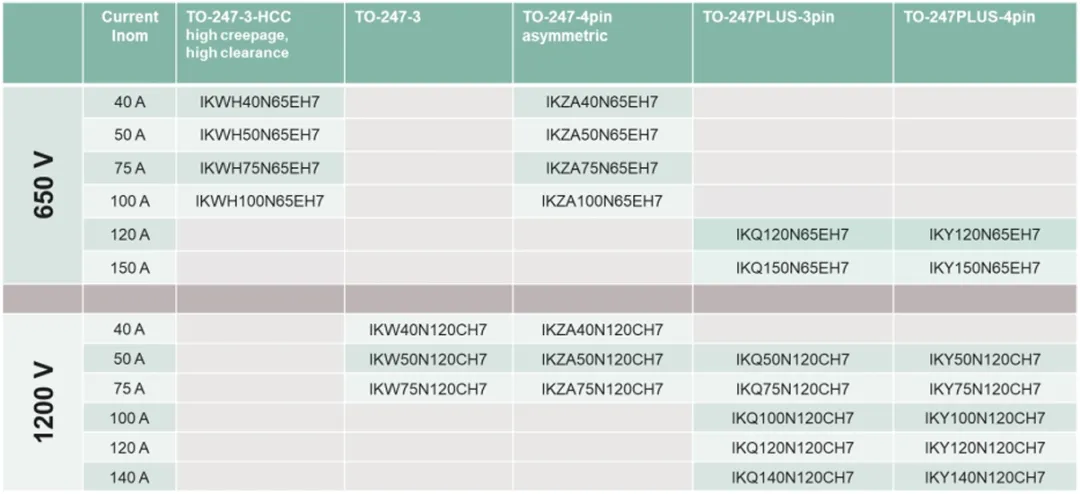

单管H7系列产品目录:

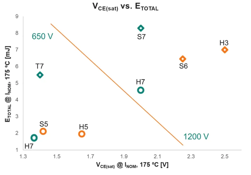

H7芯片虽然不具备短路时间,但它可以说是把开关性能做到了极致。与广受好评的TRENCHSTOP™5芯片相比,H7的电压范围拓展到了1200V,而TRENCHSTOP™5只有650V的产品。H7的饱和导通电压Vcesat比H5降低达25%,比S5也低了3%。开关损耗方面,H7的Eon相对于H5降低了77%,相对于S5降低了54%;而H7的Eoff相对于H5降低了20%,相对于S5降低了27%。所以总体来说,H7整体的开关损耗(Eon+Eoff),还是要比H5和S5更低。

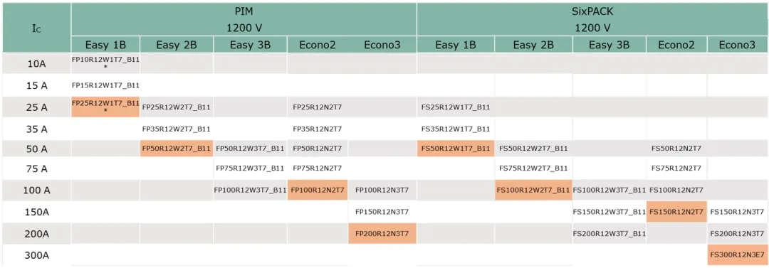

T7的模块主要是Easy和Econo,目标电机驱动应用。T7作为最早推出的IGBT7系列,拥有非常全面的产品目录,最大单芯片电流已达到200A,可以在Econo3的封装中实现200A三相全桥的拓扑。

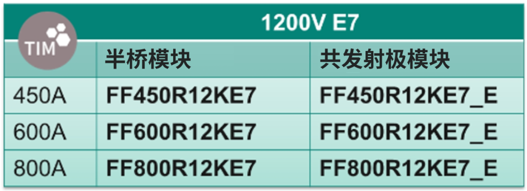

E7模块主要用于EconoDUAL™ 3和62mm这些中功率模块。采用IGBT7 E7芯片62mm模块最大标称电流达800A,实现了该封装最高功率密度。该系列模块电流从450A到800A共6个规格,主要应用场景包括兆瓦级集中式光伏逆变器及储能、不间断电源(UPS)、通用电机驱动和新兴应用固态断路器。

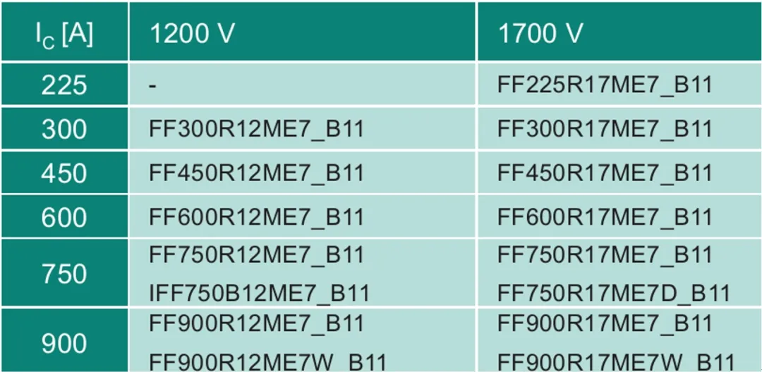

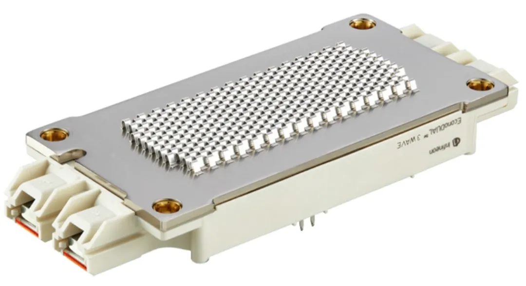

搭载1200V E7芯片的EconoDUAL™模块有1200V和1700V两个电压等级,最大标称电流达到了900A,用于集中式光储、CAV、风电等领域。其中900A模块除了标准封装外,还推出了Wave封装,在标准的铜底板上增加了波浪开关的带状键合线,用于直接液体冷却,降低了在电动卡车、电机驱动器和风力发电应用中的器件温度和温度波纹。
用于液体冷却的EconoDUAL™ 3 Wave的典型外观
