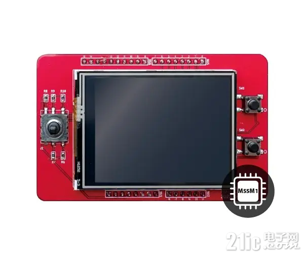

 楼主| lzbf 发表于 2025-7-12 23:41 | 显示全部楼层 |阅读模式
M55M1 微控制器配备 220 MHz Arm Cortex-M55 CPU 和 220 MHz Arm Ethos-U55 NPU,旨在增强 AI 处理能力。支持机器学习推理以及 CNN 和 RNN 算法的操作。该微控制器具有 1.5 MB 的 SRAM 和 2 MB 的闪存,可以使用 HYPERBUS 接口进行扩展,以添加 HYPERRAM 或 HYPERFLASH。M55M1 微控制器在 1.6V 至 3.6V 的低电源电压范围内工作,可在 -40°C 至 +105°C 的极端温度下可靠运行。 为了进一步优化系统功耗、安全性和性能,M55M1 具有三个独特的功能:1、当 CPU 进入低功耗睡眠模式时,图像传感器、麦克风和各种其他传感器可以继续运行,监控预定义的事件,如人体存在、声音或振动检测。2、它允许将机器学习模型数据存储在只有 NPU 才能访问的区域,而不是 CPU 可以访问的区域,防止恶意程序窃取模型数据并保护知识产权。3、M55M1 还实现了用于正弦和余弦计算的硬件电路,这些电路在自定义 Arm 指令中定义,允许应用软件有效地访问这些功能。4、在模拟和控制功能方面,M55M1 系列具有 2 组 12 位 5MSPS SAR ADC、2 组 12 位 1MSPS 缓冲 DAC、4 个模拟比较器、1 个内置温度传感器、1 个内部电压参考模块、高达 24 通道 200 MHz PWM 输出、4 个 QEI 和 4 个输入捕获单元。5、M55M1 系列还提供丰富的通信和外设接口,包括可配置为 UART/SPI/I 的通用串行控制接口 USCI,最多10组UART,4组SPI/I2S、4 套 I2C、2 组 CAN FD、2 组 QSPI、1 个 USB 2.0 高速 OTG/主机/设备、1 个 USB 2.0 全速 OTG/主机/设备、1 个 10/100 带 RMII 的以太网 MAC、1 个 8 位并行摄像头接口 (CCAP)、2 个带内部滤波器的 PDM 和 2 个 SDIO。NuEzAI-M55M1 开发工具大大简化了端点 AI 开发过程。即使之前没有端点 AI 经验的开发人员也可以轻松创建和部署 AI 模型。该平台非常适合用作早期开发评估套件,使开发人员能够快速上手并缩短上市时间。
