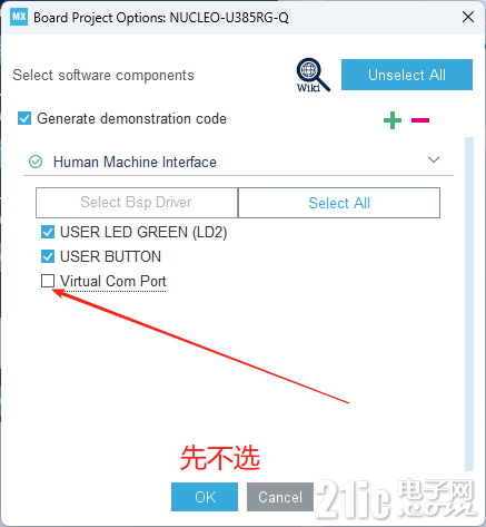

弹出的窗口记得勾选,可以自动生成按键和LED灯的程序,至于虚拟串口先别选吧,选中了会导致程序进不了主循环,即使仿真的时候也需要连续点击三次全速运行才能进主循环。主要原因是printf()函数需要重映射,我串口后面有别的用处,此处跳过。
2445858dc19ed7a72cedaf279c346d9f

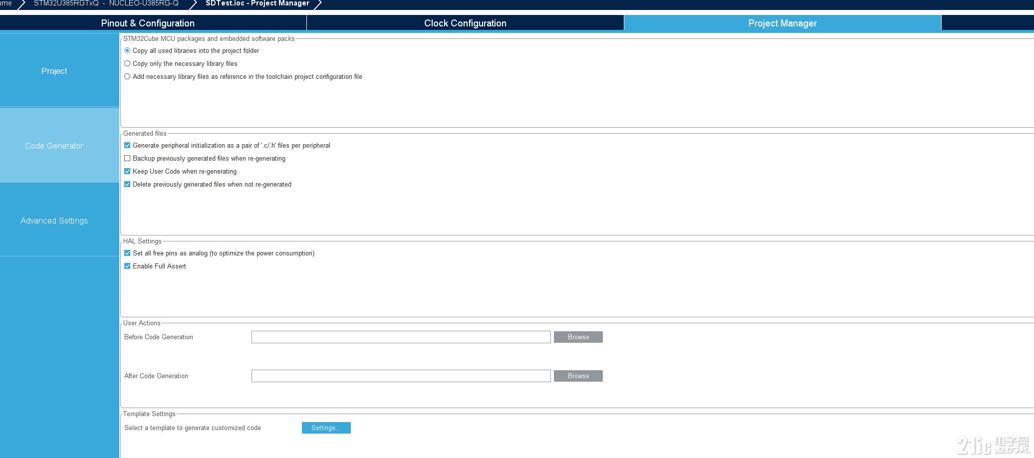

确定后进入配置界面,基本的按键点灯功能已经完成了,IO配置和时钟配置都不需要改什么,先指定路径生成代码吧。
5f3bf972ae90729436d07a8c1a3a3083
9958300d91525d539306afec1af66bd9
88d07b5c8c15850bee9429f2c31ba89e

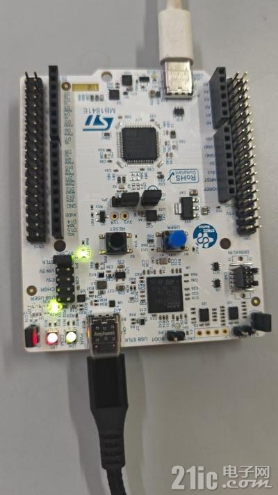

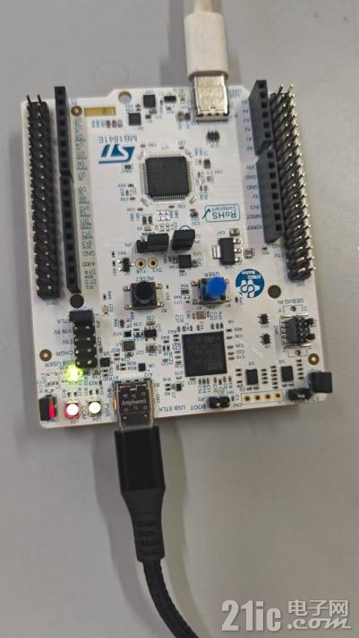

打开工程,编译、烧写,就可以开始测试按键点灯功能了
c46dd7da7dd97294fcc17267c54bc34e 8bbf8954343adeeb3646380d5cd38934

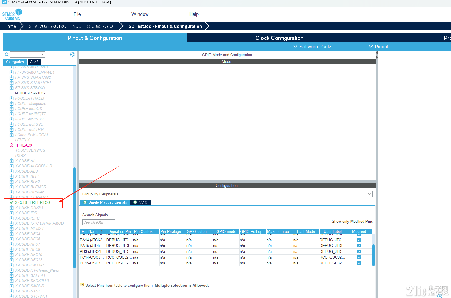

左侧找到 X_CUBE_FREERTOS
f1b73d0b0dacdf50299789756f63284d
如果没下,先点下载箭头,选择对应的版本下下来
f4158f12f2206ac0d5358131661cd242
