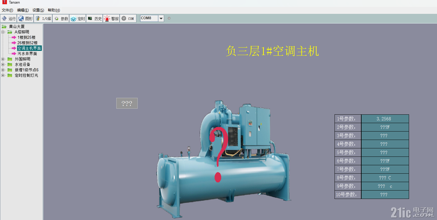

1、打开软件界面,点开树菜单可以看到已建立的工程事例,按所接下位机的类型修改参数可使用原有事例改为自己的工程。

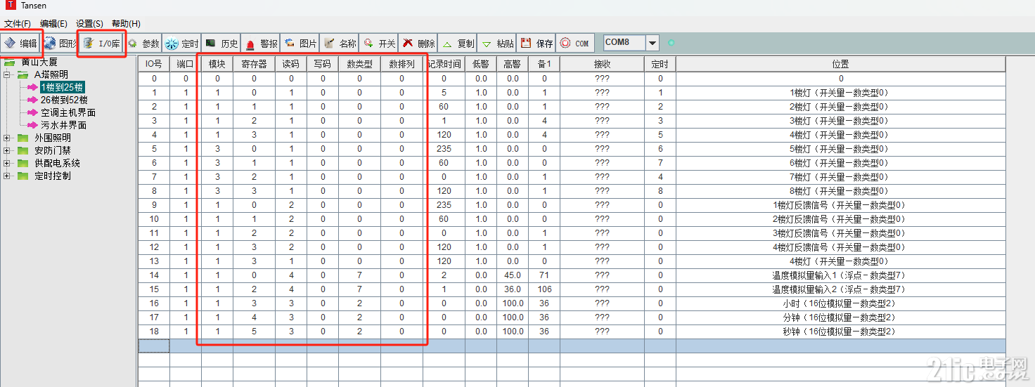

2、点击横菜单的“参数”按钮,进入参数界面修改波特率等参数与下位机模块参数一致,选择的“COM口”与电脑连接的下位机模块为同一个COM口,打开软件“COM”按钮。旁边指示灯红绿交替闪烁,表示与下位机模块通讯正常。返回到图形界面的菜单页,控件状态已经与下位机模块同步。

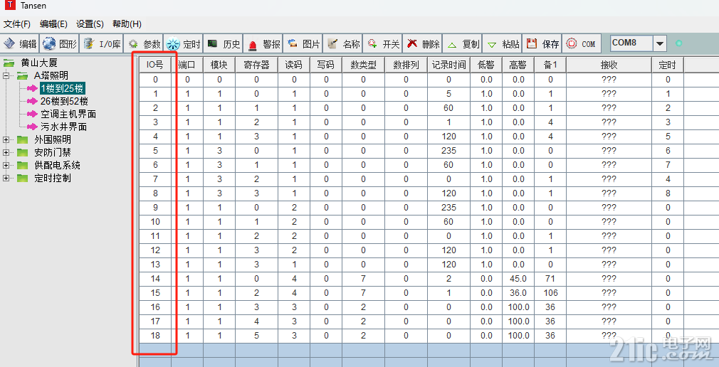

3、I/O库(变量库)设置及与图形界面控件关联。点击横菜单的“I/O库”按钮进入IO库页面,点击“运行”/“编辑”按钮进入编辑状态,修改IO库页面模块(从机号)号、寄存器地址、读功能码与下位机模块一致(软件文件夹使用说明书有详细设置方法)。修改后保存。
4、关联I/O点到图形界面控件:返回到图形菜单页面,右键点击控件弹出控制参数设置窗口,在“I/O_0”修改项将数值改为要关联的IO库(变量库)“IO号”的对应变量点修改并保存即为关联成功。其他控件使用同样方法关联。
