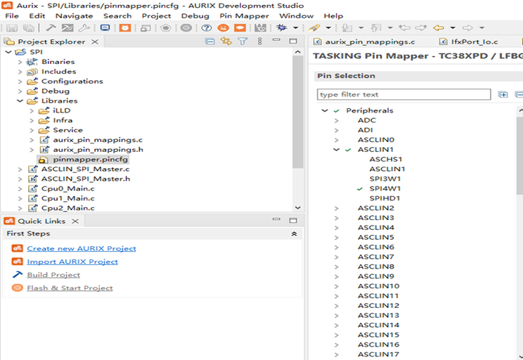

  • AURIX™ Development Studio 简称:ADS . 它是一个免费为初级阶段的开发者提供了简易的开发包的集成开发环境(IDE),包括Eclipse IDE、C编译器、多核调试器、英飞凌低层驱动程序(iLLD),没有时间和代码大小限制,允许编辑、编译和调试应用程序代码。结合大量的代码示例项目,该IDE可以用来评估AURIX™微控制器家族强大的体系结构,方便好用。
    官方下载链接:
    AURIX™ Development Studio - Infineon Developer Center
    • AURIX™ Development Studio环境配置可参考以下链接文档(选择相应的Aurix MCU型号):
    Getting Started with AURIX™ Development Studio Installation and first steps (infineon.com)

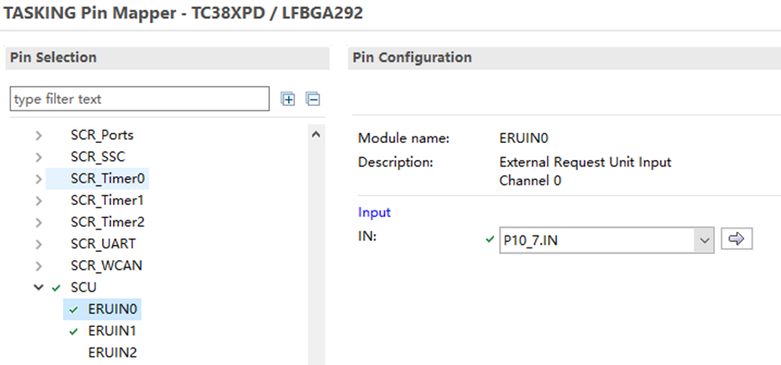

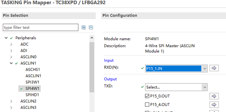

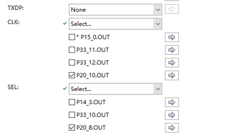

    3.PinMap设定:
    第一步:使用ASCLIN的SPI功能,将CS(P20.8),SCL(P20.8), MOSI(P15.0) MISO(P15.1), ERUIN0(P10.7), ERUIN0(P10.8)对应MCU引脚设定好.
    第二步:对原厂iLLD提供的IfxAsclin_Spi.h做一下接口的参数封装代码如下

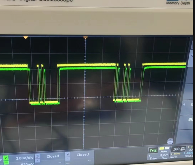

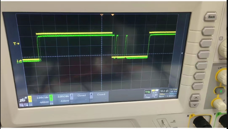

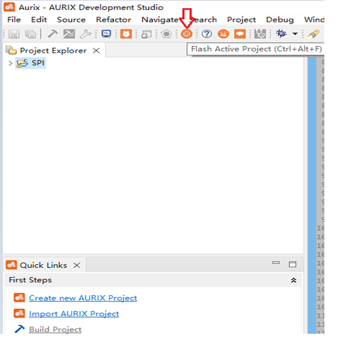

    第四步:编译及Flash写入程序:
    第五步:启动程序调试,用示波器或逻辑分析仪检测查看波形
                                                                                                            (黄色为CS,绿色为主机输出)
                                                              (黄色主机发送,绿色主机接收,相位没调,实际相差8个bit时间)
