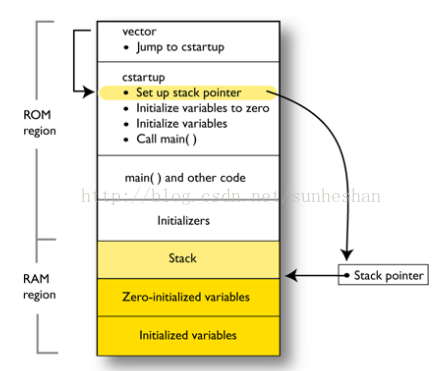

1.2 图解M3启动过程

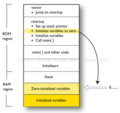

1)程序开始运行,系统启动代码首先要完成硬件初始化,比如说对堆栈的初始化。图中显示初始化堆栈指针为之前
预先定义好堆栈区域的末尾(M3内核堆栈时向下生长)。
2)初始化变量初始值为0全局变量和静态变量

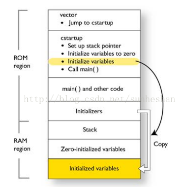

3)初始化变量初始值为非0的变量,链接器将存储在ROM的初始值复制到相应的RAM中。

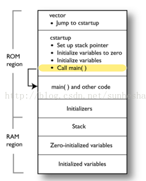

4)初始化应用(可选)
5)最后调用主函数

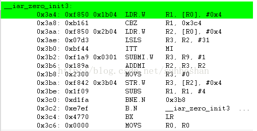

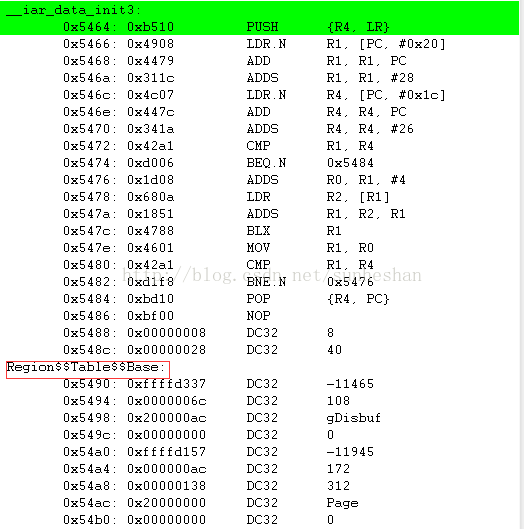

很明显,这个函数的目的是让用户选择是否完成变量的初始化工作。如果不需初始化,可以令其return 0 。那么程序就直接_call_main跳入main函数了。至于如何修改,参见EWARM development Guide。我们这里选择初始化变量,继续单步运行,程序进入__iar_data_init3,汇编代码如下
当程序运行到 0x5480 :0x42a1CMPR1,R4;通过查看寄存器R1的值为0x00005490,R4的值为0x000054b4,这恰好是Region#Table#Base的开始地址和结束地址。程序继续往下走,如果R1=R4,则弹出R4和LR,直接进入main。显然R1此时不等于R4,且继续往下运行R0=R1+4,将R1地址中的内容装载至R2(即从(Region#Table#Base)取出一个参数送人R2),再令R1=R1+R2,跳转至R1地址处即进到__iar_zero_init3函数。
在__iar_zero_init中,取出(Region#Table#Base)中的第一个参数放入R1,另一个参数放入R2。同时R0进行了两次后索引,即R0=R0+8。通过查看寄存器,R2为0x200000AC,为该系统的RAM区。存在循环:
  1. 0X3B8                MOVS R3        ,#0
  2. 0X3BA                STR.W        R3,        [R2],        #0X04
  3. 0X3BE                SUBS        R1,        R1,        #0X04
  4. 0X3C0                BNE.N        0X3B8
  5. for(;R1!=0;R2=R2+4,R1=R1-4)
  6. {
  7. *R2 = 0
  8. }
可以看出,该函数是将一段内存区域清零,其中R2为内存区域的首地址,R1为清零内存区域的大小。清零完成后,又回到__iar_data_init3。将R0的值赋给R1,此时R1为Region#Table#Base的新的首地址,别忘了在__iar_zero_init从Region#Table#Base取了两个值,R0后索引了两次。程序继续比较R1和R4的值,不相等。再(Region$|$Table$|$Base)取出参数赋给R1,BX R1。程序进入__iar_copy_init3。

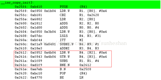

可以看出与__iar_zero_init3中取参数的几乎一样:先取出大小,随后取出了地址——只不过这里多出了1个地址,没错这就是"copy",其中R1为copy字节数目,R2为存储变量初始值的FLASH首地址(source),R3为变量的内存地址区(destination)。复制过程代码循环为:
  1. 0x2612        LDR.W                R4,                [R2],#0X04
  2. 0X2616        STR.W                R4,                [R3],#0X04
  3. 0X261A        SUBS                R1,                R1,#4
  4. 0X261C        BNE.N                0X2612
  5. for(;R1!=0;R2=R2+4,R3=R3+4,R1=R1-4)
  6. {
  7. *R3 = *R2;
  8. }
读到这里,我们应该可以猜到IAR的意图了:__iar_data_init3一开始加载了0x0800'7C78至R0,0x0800'7C9C至R4,[R0,R4]就是一段启动代码区,在这个区域内保存了要“处理”的所有地址与信息——执行的函数地址或者参数,实际上,这片区域也有一个名字,叫做:(Region#Table#Base)。在这个区域内,程序以R0为索引,R4为上限,当R0=R4,__iar_data_init3执行完毕,跳转至main()函数。
1.4 总结
通过上述分析我们可以看到Region#Table#Base保存了__iar_data_init3、__iar_data_copy的地址,同时还有函数所需的__iar_data_init3的FLASH地址和清零字节的个数、以及__iar_data_copy源地址和目的地址以及复制的字节个数信息。
总之,IAR在启动main()函数以前,执行了Reset_Handler,调用SystemInit(),并转入__iar_program_start中执行__low_level_init与__iar_data_init3,并在__iar_data_init3中,先后调用__iar_zero_init3与__iar_copy_init3对全局变量、全局已初始化变量进行相应的初始化操作。最后,调用main()函数执行。

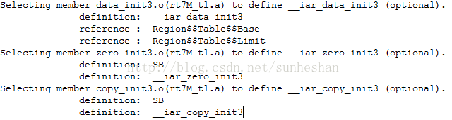

__iar_data_init3、__iar_data_copy和__low_level_init这些函数在哪里?

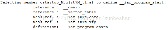

之前在iar的安装目录IAR Systems\Embedded Workbench 6.0 Kickstart\arm\src\lib下找了很久,都没有找到__iar_data_init3、__iar_data_copy这两个函数,对于__low_level_init,我工程里面也没有设置改文件的包含路径。所以敢肯定,启动代码中调用的函数非这个函数。
最后,通过设置project->options->linker->list。选中Module selection。重新编译工程。在工程目录debug->list文件下找到*.log文件,查看链接器的链接日志。在*.log文件中详细列举了每个目标文件的load目录和import和definition symbol。在这个文件里,终于找到了它们的身影。
可以看到,链接器都是从rt7M_t1.a文件中调用的各个已经编译好的目标*.o文件。rt7M_t1.a是啥玩意?只是IAR提供的预先已经编译好的库文件。其中7M表示体系结构为V7M,t代表指令集为thumb指令集,l表示存储为小端。rt为runtime,这类库文件一般系统启动,初始化,浮点AEABI有关的库。所有上述用到的库函数都可以自己定制,因为定制库函数是一个非常复杂的过程,所以的慎重思考是否有必要定制!

启动代码需要将所有全局变量和静态变量的初始值设置为0。这些变量在链接时会被分配到.bss段,启动代码会将这部分内存清零。
uptown 发表于 2025-8-19 17:15 | 显示全部楼层
在main函数调用之前,启动代码需要完成对全局变量和静态变量的初始化。这包括将所有未初始化的全局变量和静态变量设置为0,以及将已初始化的变量从ROM复制到RAM中。
