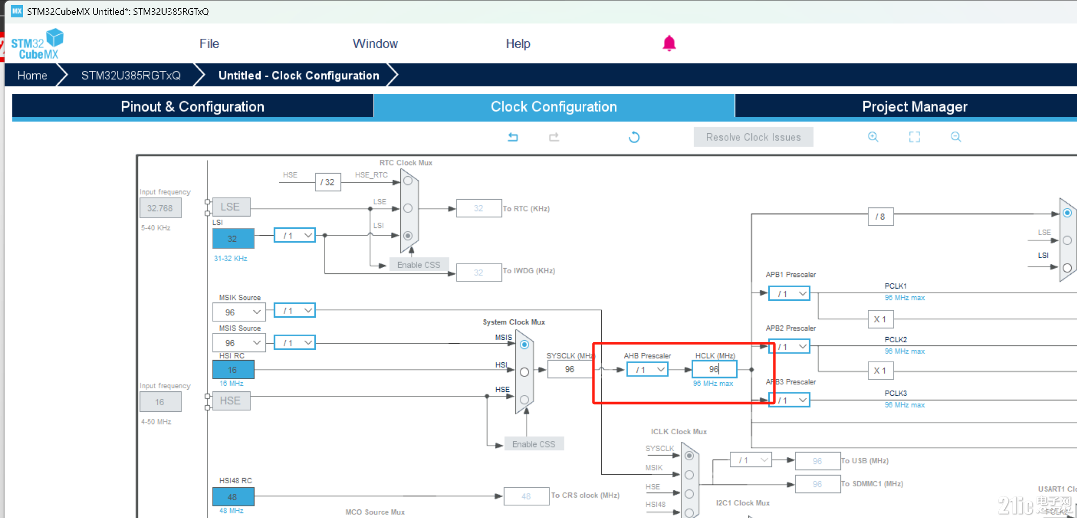

2、配置主时钟为96MHz

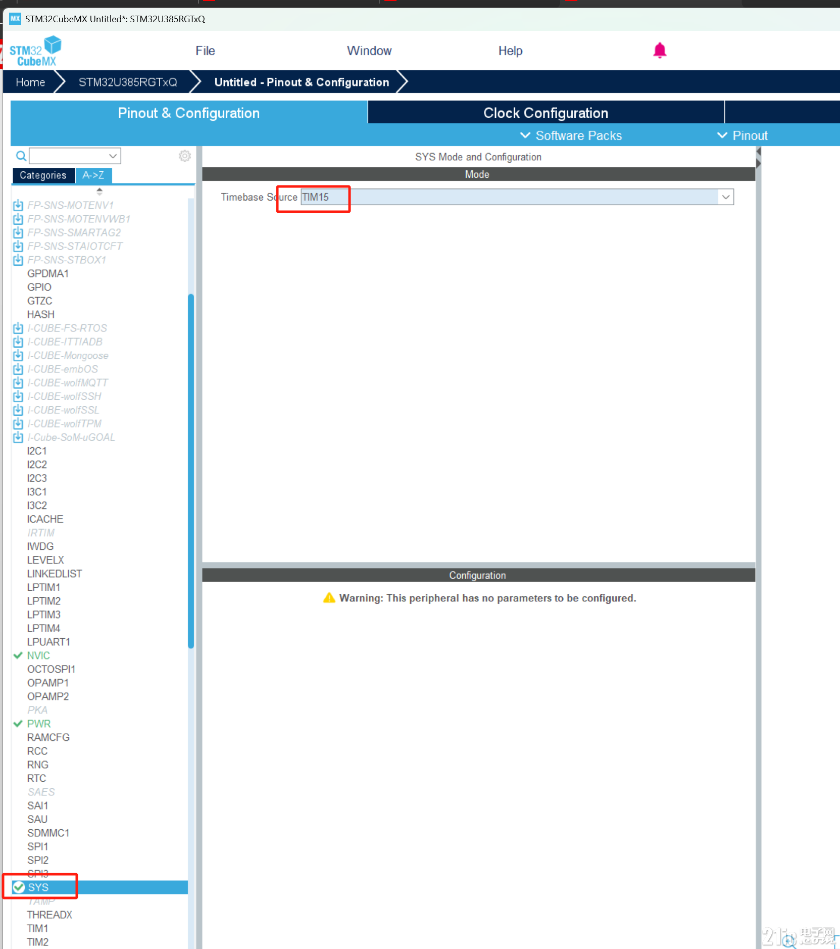

3、配置sys的时基为TIM15

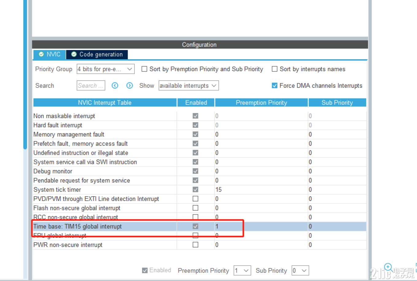

为了移植FreeRTOS后,出现HAL_Delay卡死,修改TIM15的中断级别为1:

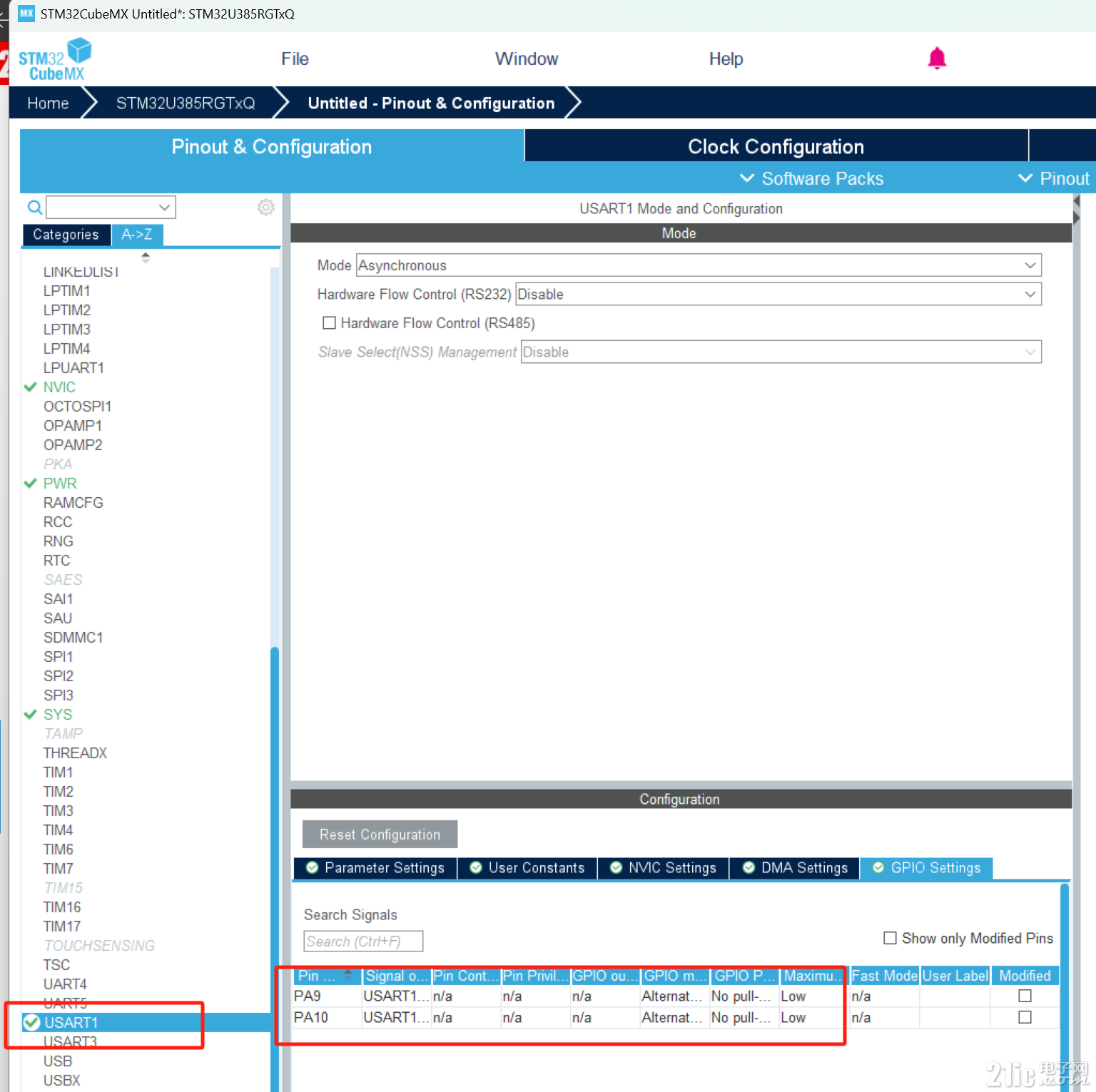

4、配置USART1为日志输出,根据原理图,IO使用PA9、PA10,波特率为115200。

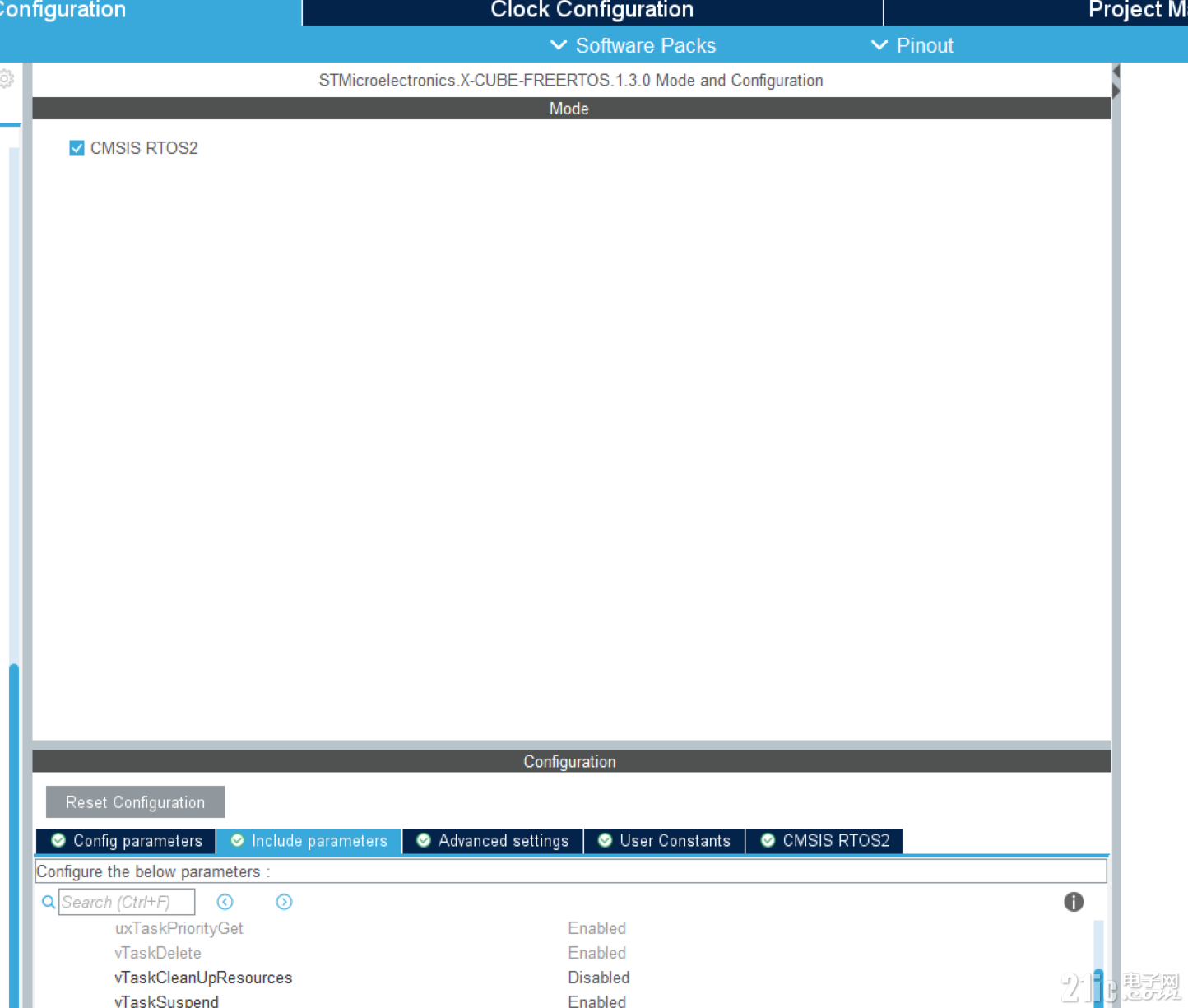

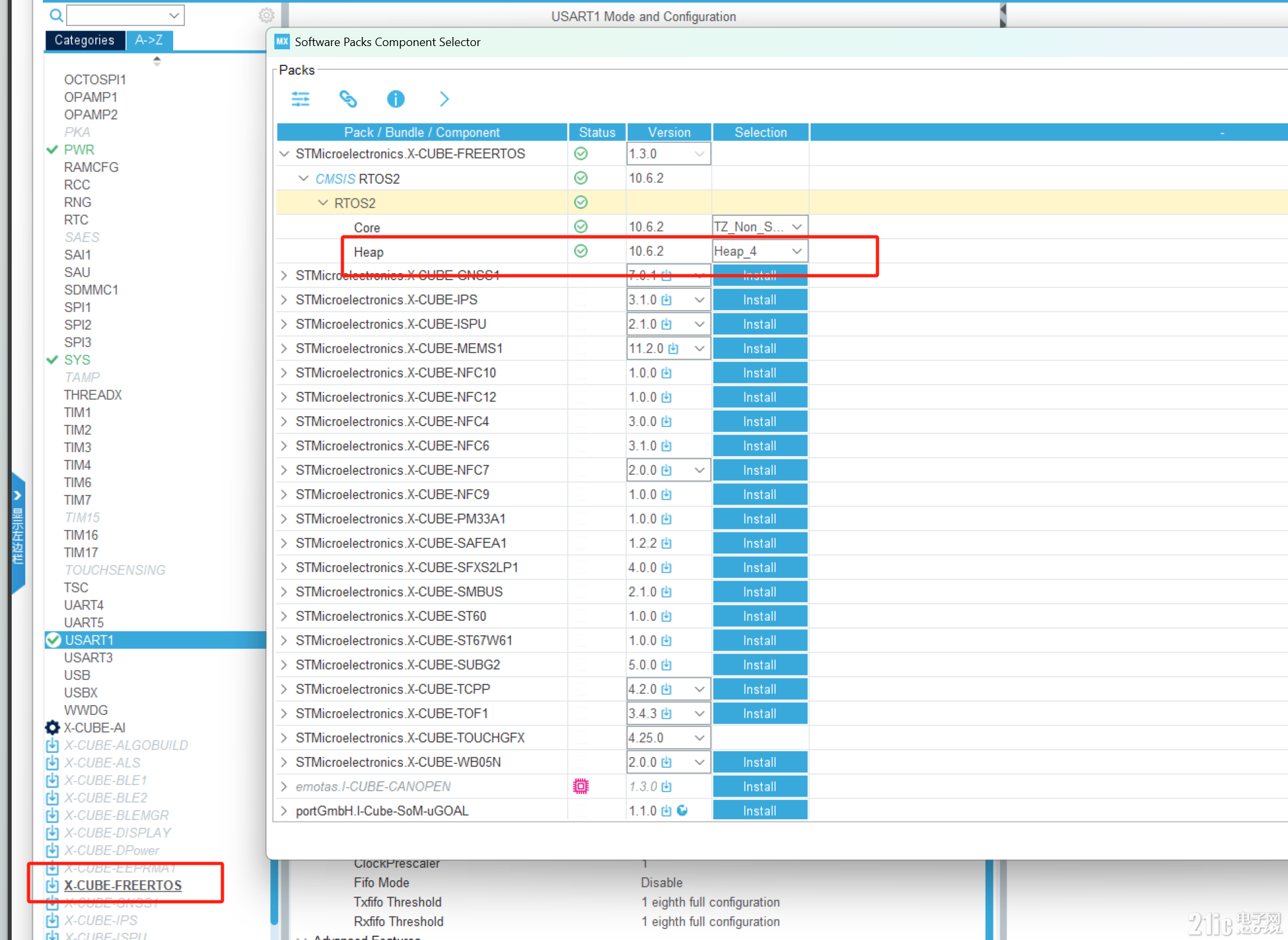

5、配置操作系统为FreeRTOS,内存管理为heap_4
修改Heap Size、Stack Size为0x2000
使能CMISIS RTOS2:

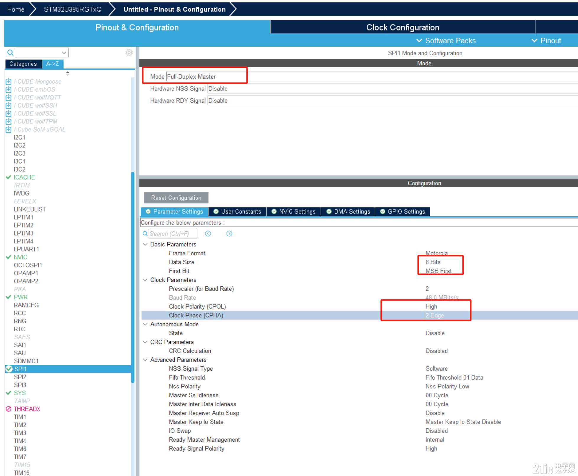

特别注意一点是SCK必须配置为上拉,并且速度需要设置为very high。
传输数据宽度为8bit,时钟极性为空闲是高电平,第二个时钟沿采样。

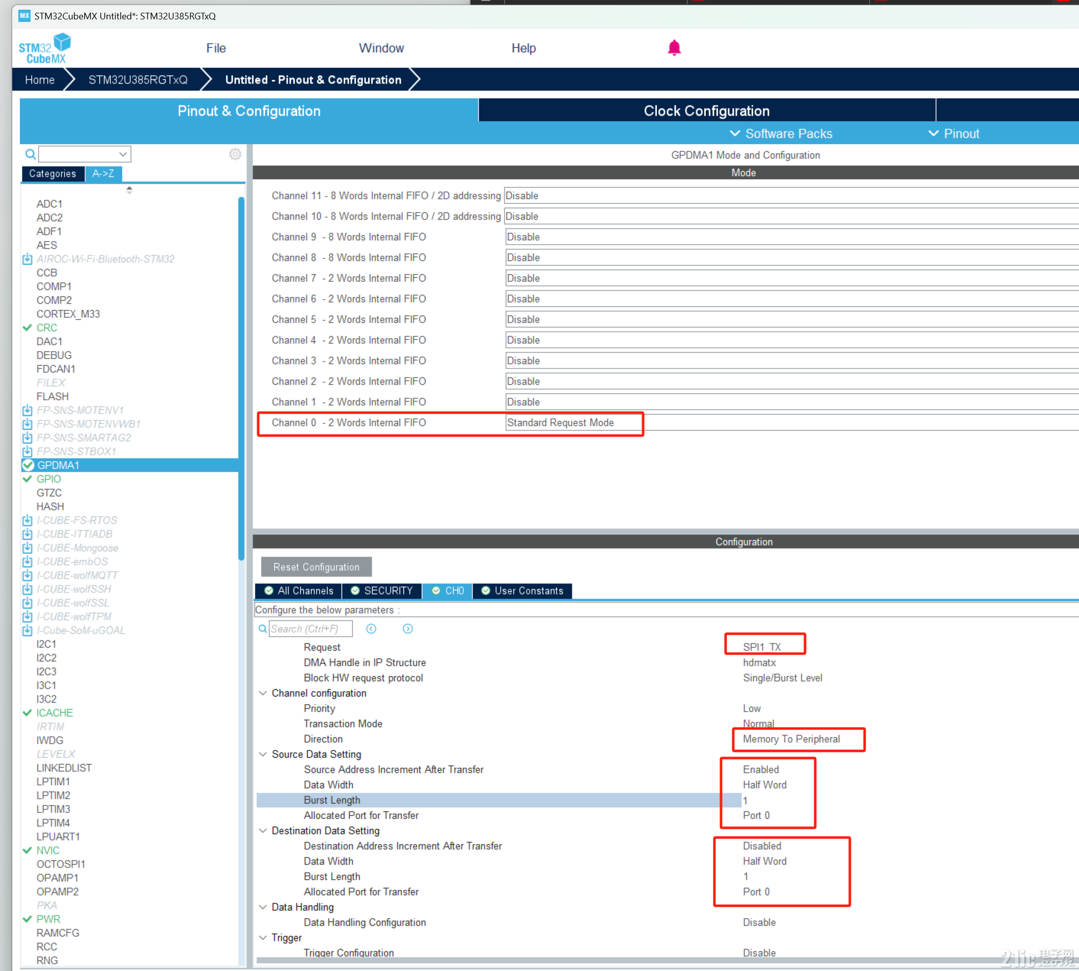

为了提高传输效率,给SPI1的TX配置GPDMA
为CH0配置为SPI1_TX,传输为从内存到外设,地址为自动增长,为了更高效的传输,传宽宽为Half Word即为16bit宽度。
打开spi以及GPDMA中断

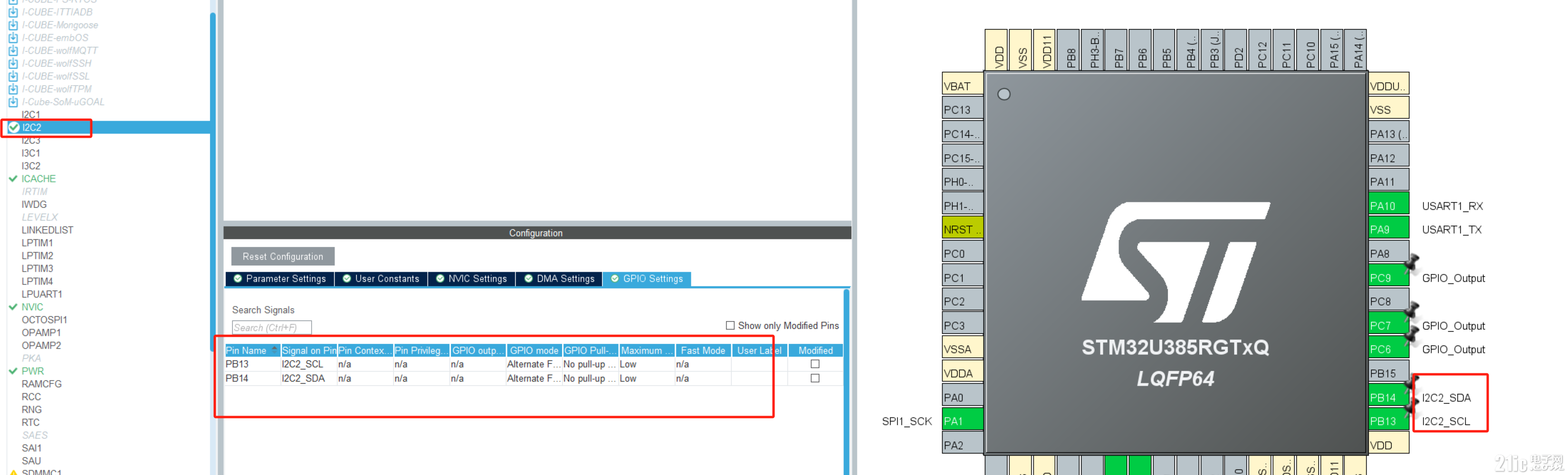

3、配置GT911,GT911使用I2C2,同时还需要配置RST与INT
  1. /*
  2. //引脚图:
  3. SDA--PB13
  4. SCL--PB14
  5. INT--PC8
  6. RST--PB5
  7. */
触摸屏配置到这里结束了。

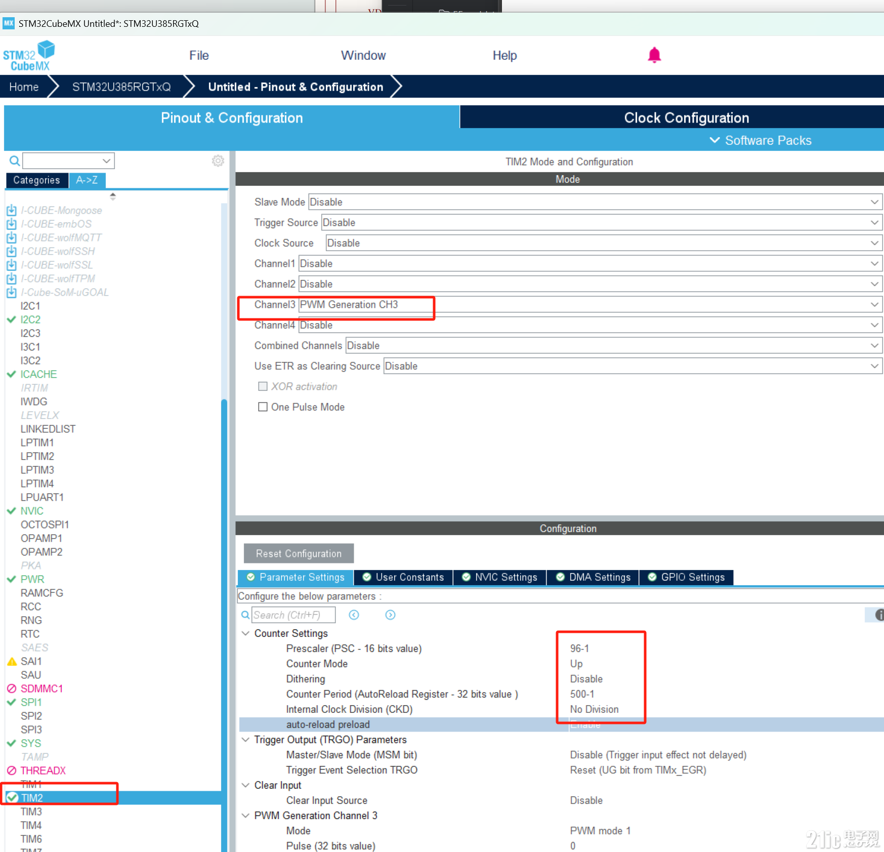

为了可以实现背光控制,启用TIM2_CH3为PWM输出,配置为2K的输出:

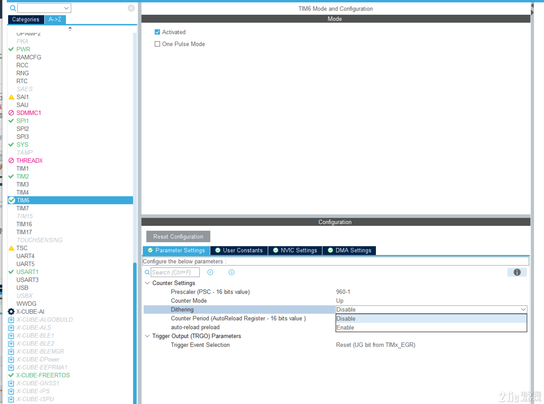

53177687310f567692.png 同时还需要添加一个定时器6,为touchgGFX提供一个20ms心跳。

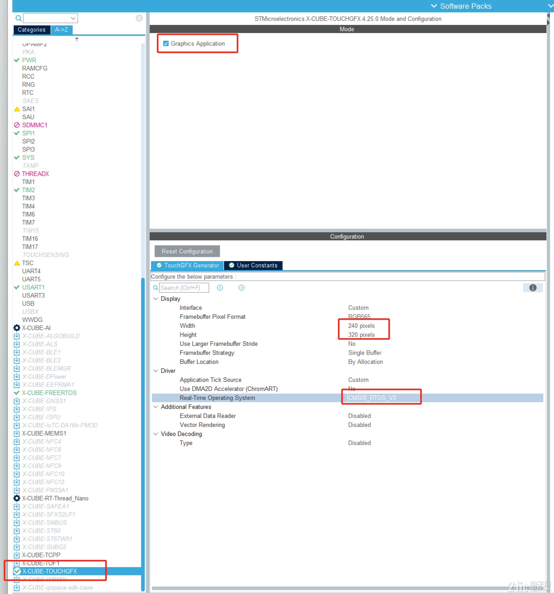

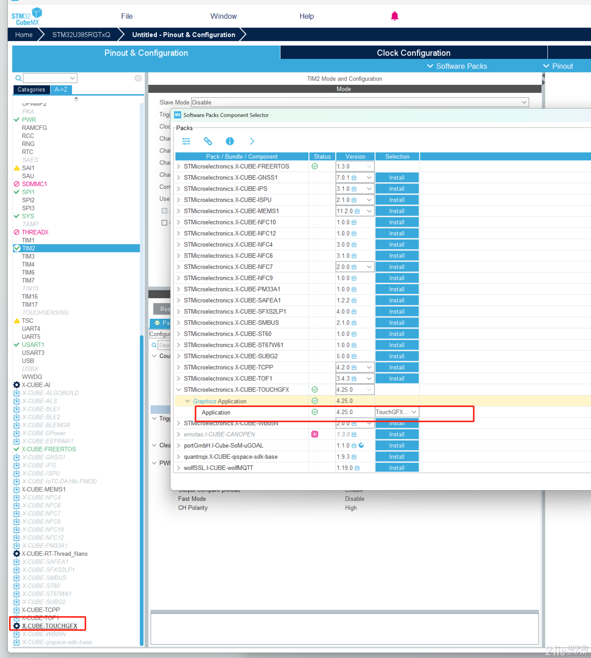

【TouchGFX】
打开cube-touchGFX
配置为自定义外设,宽长为240*320
实时操作系统为FreeRTOS V2

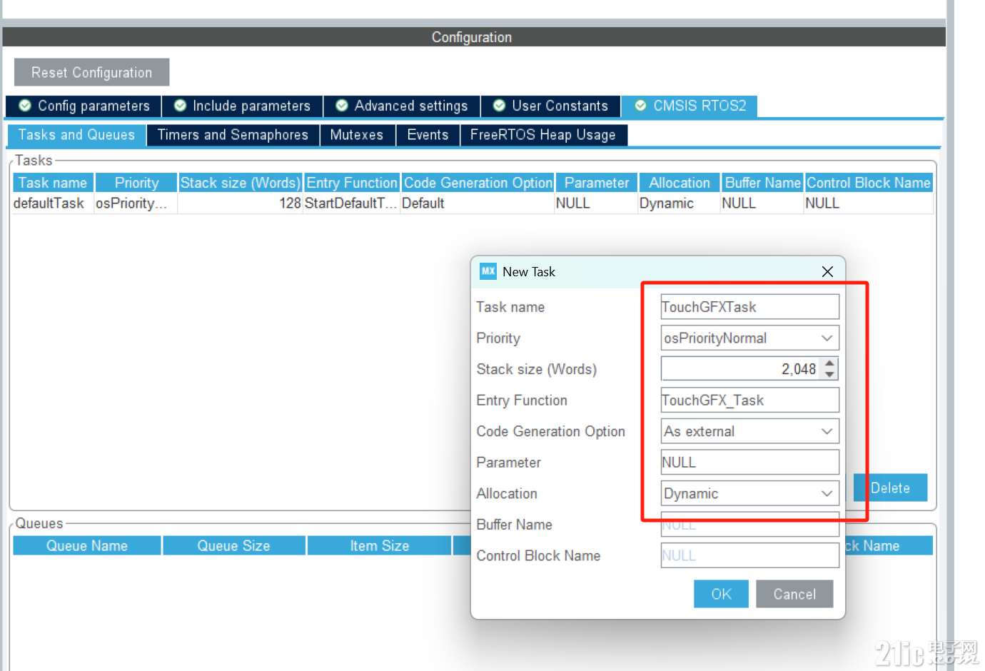

添加一个任务如下:

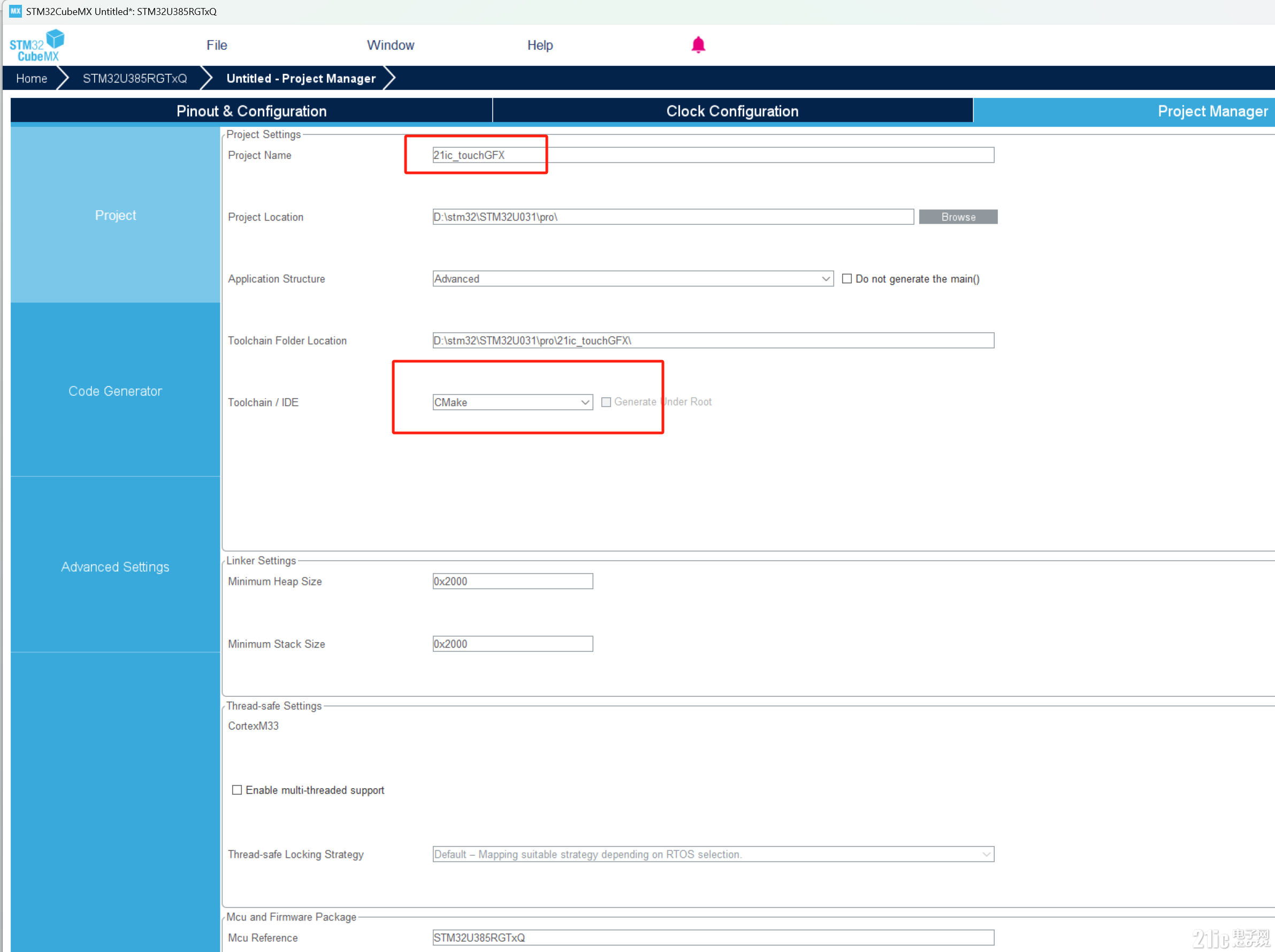

最后在工程中生成CMake的工程:
【创建touchGFX基础界面】

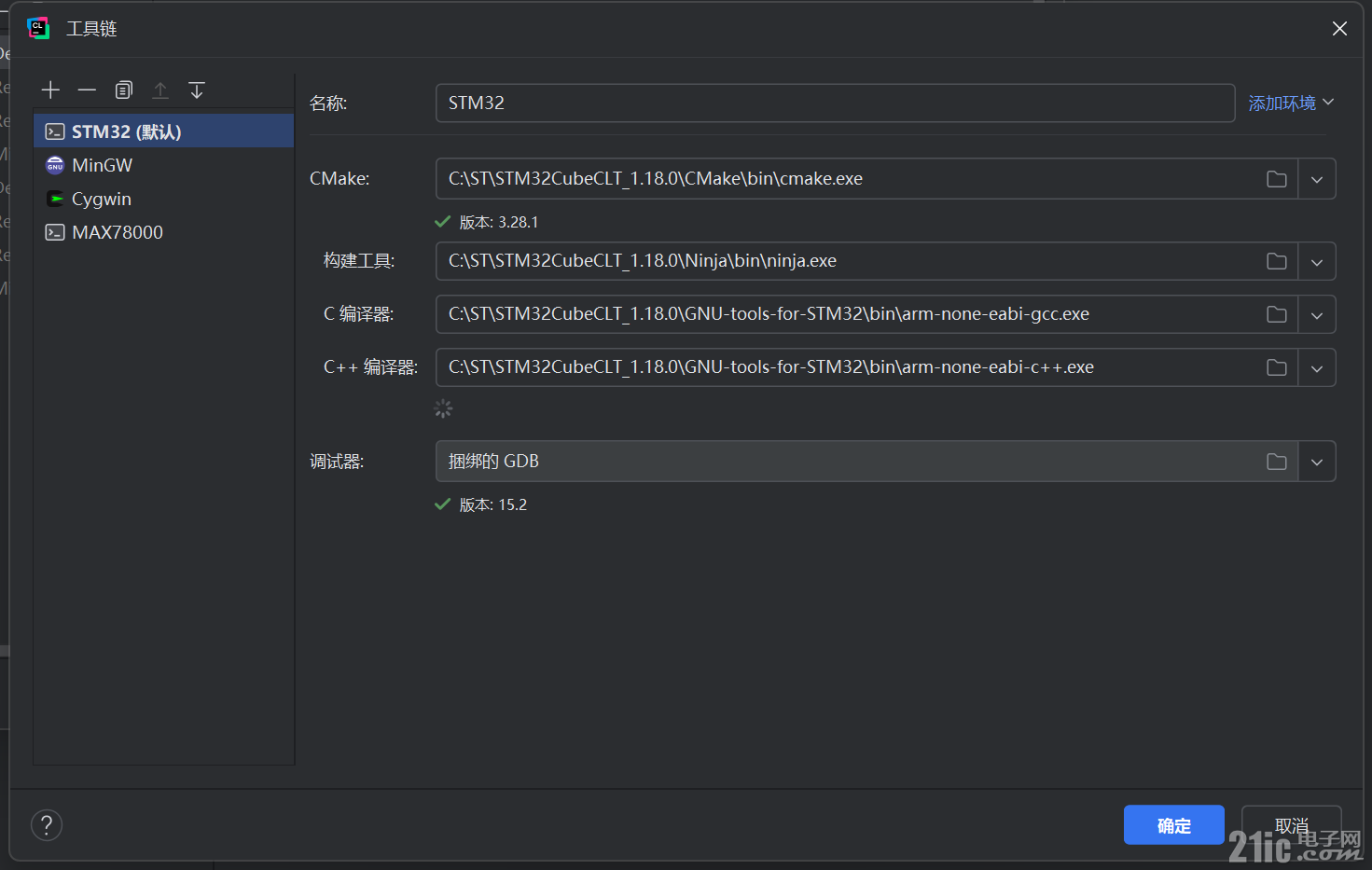

【配置编译工具】
打开工程后,配置编工具链如下:
然后选择此工具链:
点击确定,打开工程。CMake会自动配置工程。

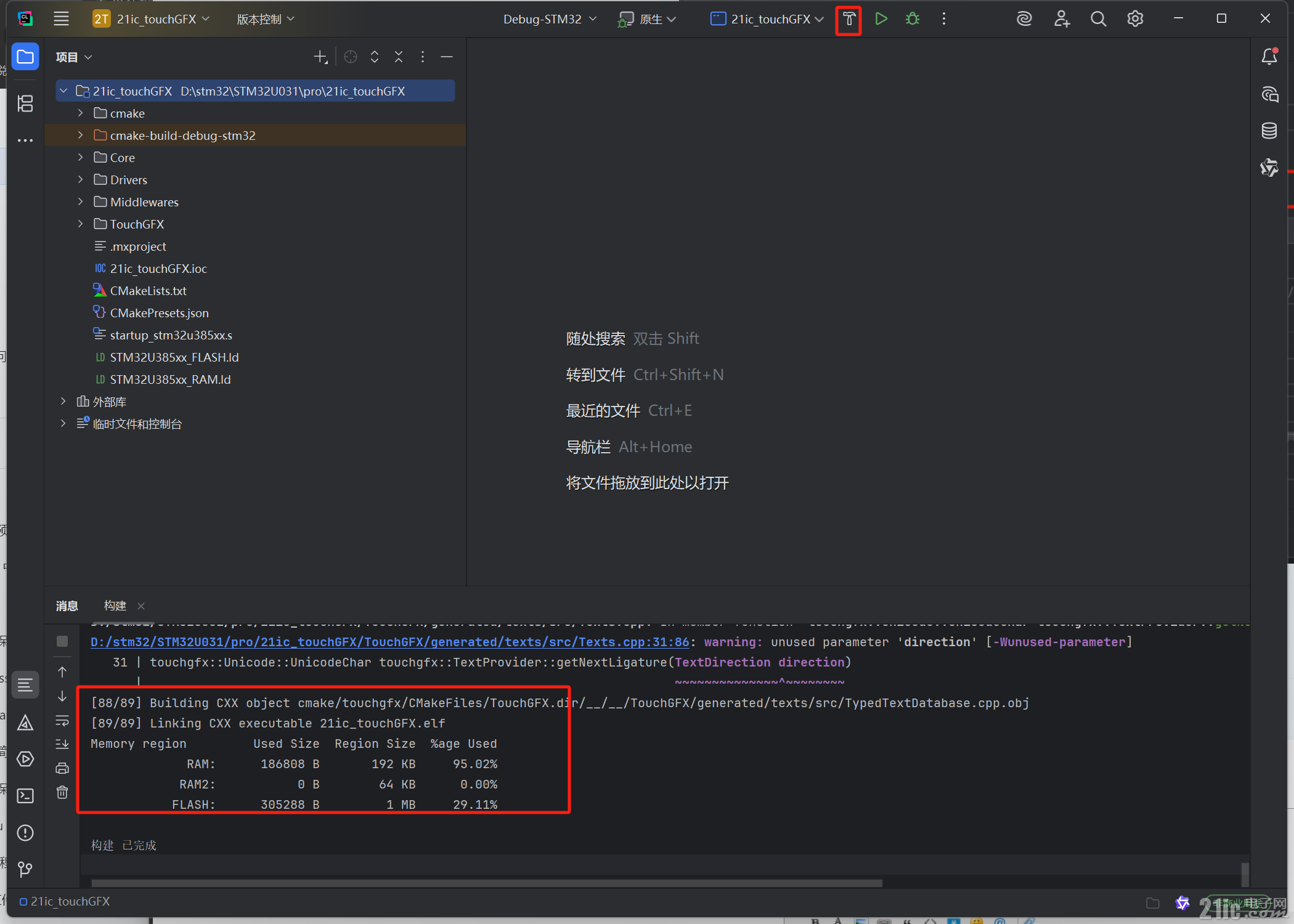

编译后成功生成工程: 9006568731762033e0.png
看到RAM占用达到95%,因此需要把heap放到第二个内存区域,修改链接文件如下:
  1.   ._user_heap_stack :
  2.   {
  3.     . = ALIGN(8);
  4.     PROVIDE ( end = . );
  5.     PROVIDE ( _end = . );
  6.     . = . + _Min_Heap_Size;
  7.     . = . + _Min_Stack_Size;
  8.     . = ALIGN(8);
  9.   } >RAM2
重新编译后点用内存如下:
  1. [89/89] Linking CXX executable 21ic_touchGFX.elf
  2. Memory region         Used Size  Region Size  %age Used
  3.              RAM:      170420 B       192 KB     86.68%
  4.             RAM2:         16 KB        64 KB     25.00%
  5.            FLASH:      305288 B         1 MB     29.11%

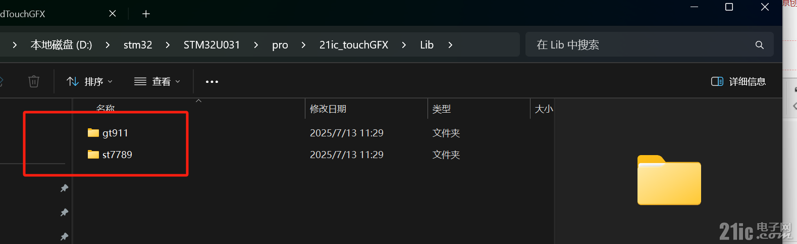

【移植lcd驱动】
将st7789与GT911的驱动添加到工程中。
将工程选项添加进CMakeLists.txt中
