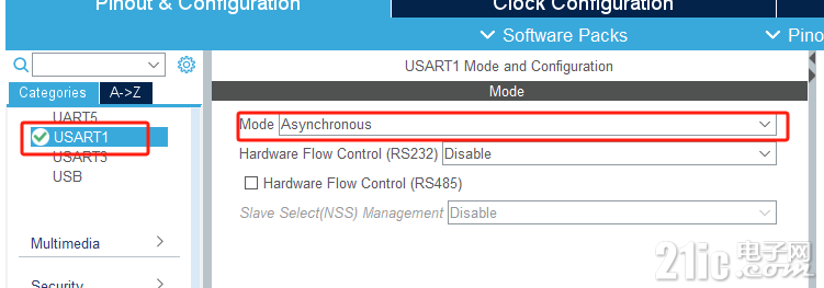

一、UART配置
1、STM32CuteMX中新建工程
在选择bsp时将VCOM取消勾选
VCOM使用了USART1,这里要自己配置USART1串口收发,因此要取消VCOM 板级驱动
2、USART1配置
mode:异步
3、中断设置

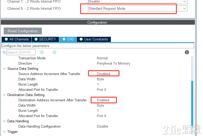

4、DMA使能
增加一个DMA用于USART RX接收
外设到内存,外设地址不变,内存递增
