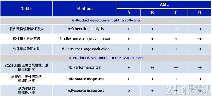

ISO26262针对软件资源占用提出了要求,需要在仿真或真实环境下对软件的堆栈、时间、内存占用、CPU负载率等进行分析,来保证软件资源占用的合理性。
图1 功能安全要求

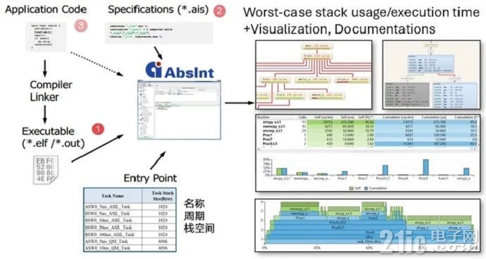

图2.1-1 基于AbsInt的分析流程

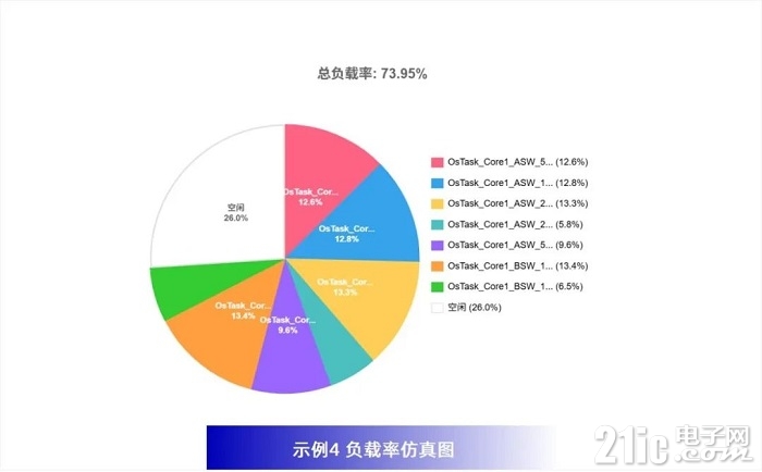

图2.1-5 负载率仿真图

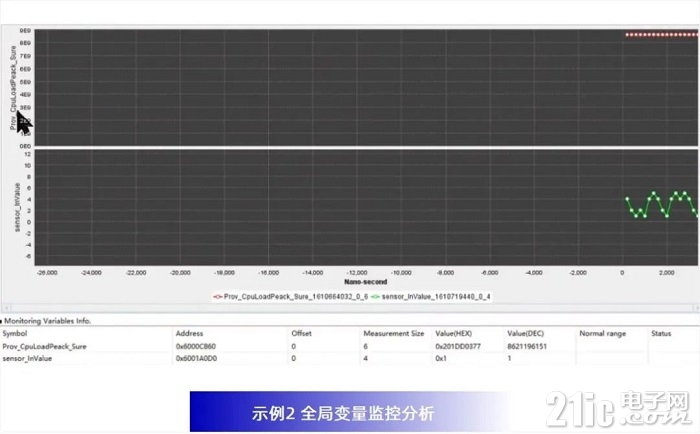

Ø  变量:实时监控共享变量的数据变化,追踪变量读写、定位异常篡改

Ø  可自定义设置全局变量并跟踪分析,监控其在整个生命周期的变化情况

图2.2-3 全局变量监控分析

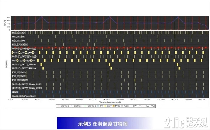

图2.2-4 任务调度甘特图
