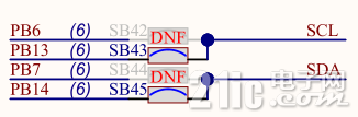

为了减少对引脚的使用,故选取了只有4个引脚的以I2C方式工作的OLED屏。此外,为了省去接线的麻烦,这里是直接使用接口CN5,见图1所示。
dc6fce0fade754bfb38e12f84568b067
858d5be19a77fc8498ecdbe19de926a1
图1 CN5接口
为此,OLED显示屏的引脚连接关系为:
SCL----PB14
SDI----PB13

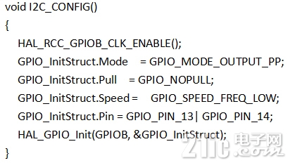

对所用引脚的配置函数为:

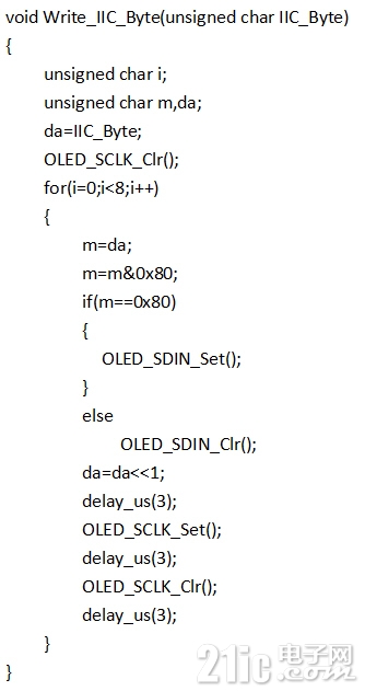

有了前面的准备,就可以为显示驱动配置相应的模拟 I2C 方式发送数据的函数了,其内容为:

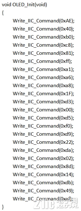

对所用的OLED显示屏,其初始化函数为:

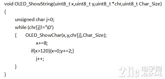

在驱动测试有效的情况下,添加字库及显示函数来实现字符串的显示需求。
其字符显示的函数为:
对应的字符串显示函数为:

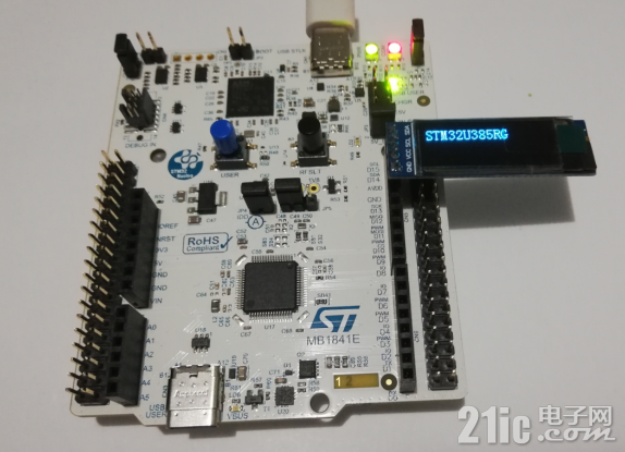

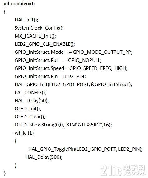

测试字符串显示的主程序为:

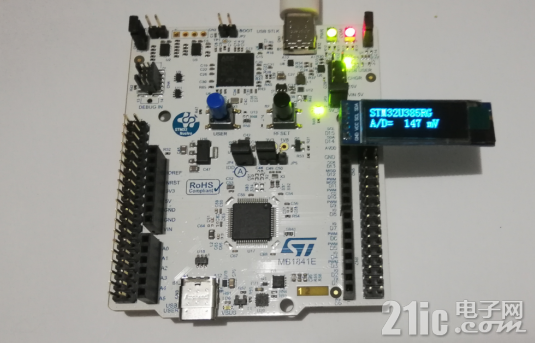

经程序的编译和下载,其测试效果如图2所示。
5015a8acabd4b7a8205c23e4adf896be
图2 显示效果

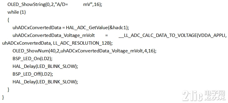

测试数据采集功能并予以显示,其主程序为:
经程序的编译和下载,其测试效果如图3所示。
97ba5501c67031f5ec56356a3535e7a8
图3 测试效果
