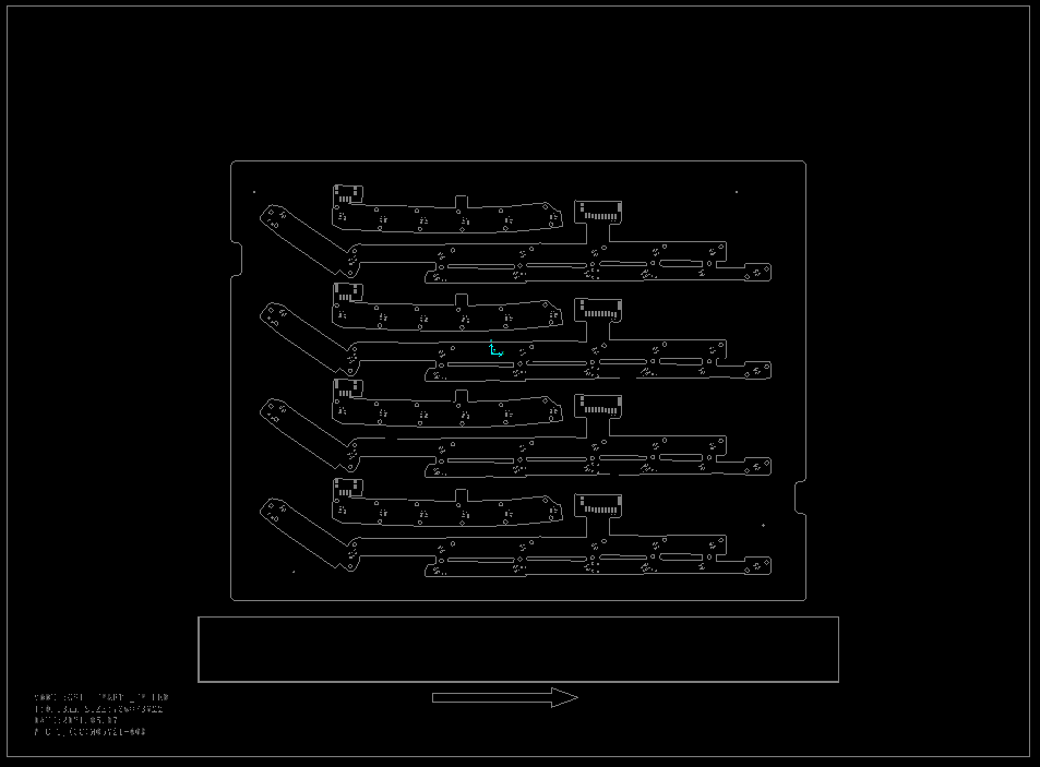

下图1 是钢网厂家完成钢网制作后回传的钢网图纸。从钢网图纸可以看出,该拼板上有两种不同的单板 PCB,这里暂且把它们称作 A 板和 B 板。
图 1. 钢网厂家制作完成的图纸

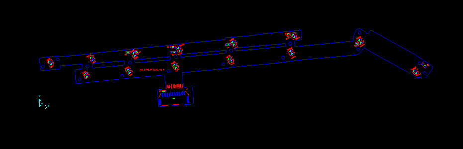

下图 2 是 A 板的“器件坐标+PCB Gerber”,从右下角的表贴连接器可以明显看出,它在上图的拼板中除了摆放位置差异还会有一个斜角度的偏差,不是 90°/180°/270° 这样的标准角度,但具体角度是多少并不知道。
图 2. A 板器件坐标 + XY 坐标

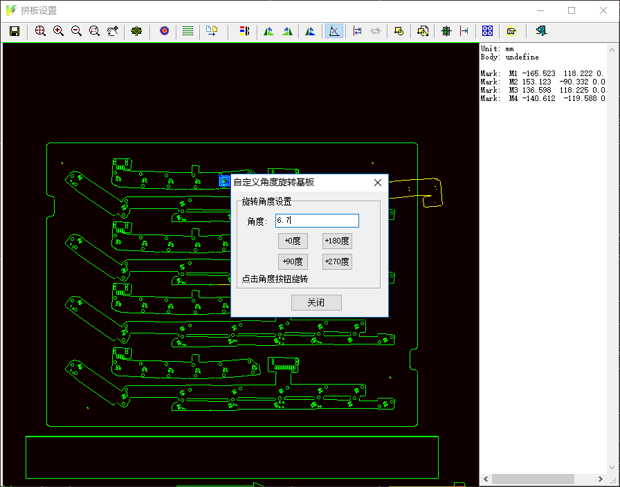

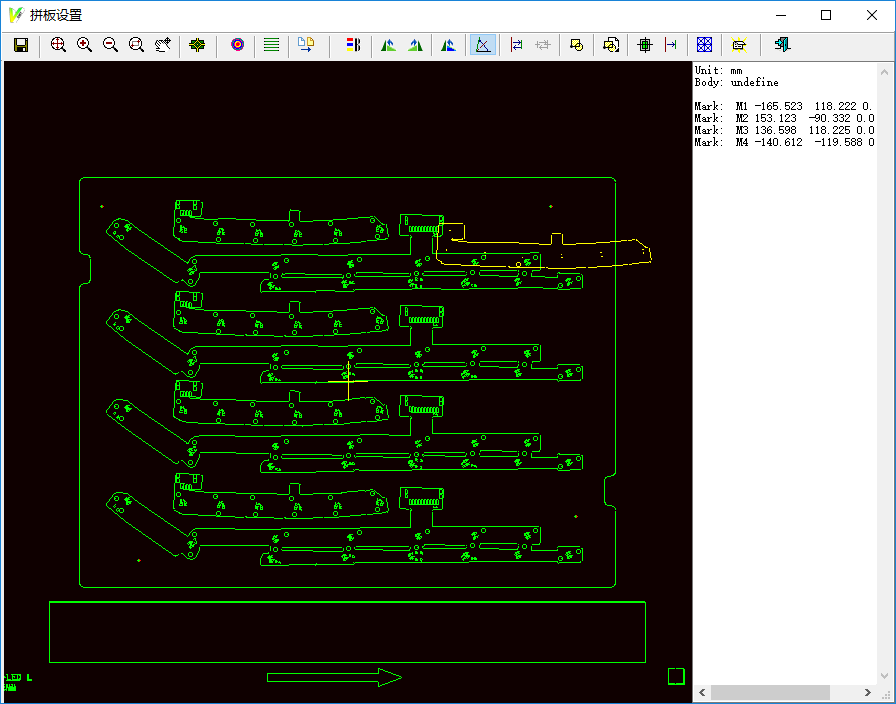

3)   在 A板外形上选特征(蓝色线段),然后在钢网图纸上也选一个相同位置的特征(红色线段),右键菜单“自动获取角度”(如下图4),软件会自动计算出 A 板和拼板上对应摆放位置的角度差,如下图 5 所示偏差值为6.7°,点击“+180度”按钮即可执行角度旋转,自动将 A 板旋转为和拼板图纸上一样的摆放角度(如下图 6 );

图 5. 执行旋转偏差
