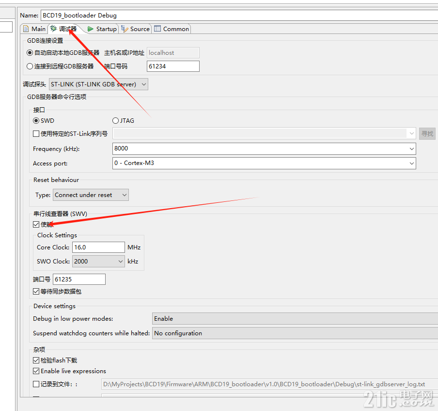

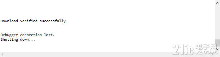

[开发工具] STM32cubeide出现“Launching xxxxxxxx Debug‘ hasencountered a problem.Error in final launch seq
 楼主| Puchou 发表于 2025-7-16 18:36 | 显示全部楼层 |阅读模式
通过在RUN configration
打开这两个地方。即可下载
原文链接:https://blog.csdn.net/qinyuqinyuqinyu/article/details/149253720
