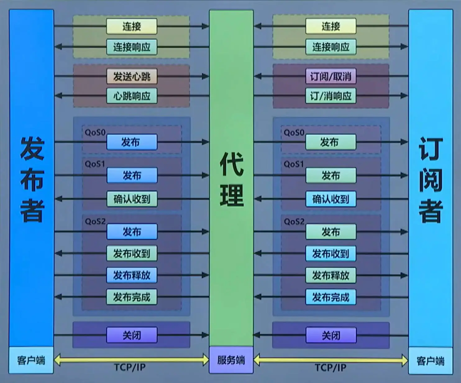

协议通信过程
MQTT协议通信过程如下:
  • 客户端连接:Publisher 或 Subscriber 通过 TCP/IP 连接到 Broker。
  • 客户端注册:客户端发送 CONNECT 报文到 Broker,包含客户端的身份认证信息、协议版本号等。
  • 会话建立:Broker 接收到 CONNECT 报文后,根据客户端的身份认证信息进行验证,并为客户端创建对应的会话。
  • 主题订阅:Subscriber 发送 SUBSCRIBE 报文到 Broker,指定订阅的主题。
  • 订阅确认:Broker 收到 SUBSCRIBE 报文后,在订阅列表中将 Subscriber 加入,并返回 SUBACK 报文给 Subscriber。
  • 消息发布:Publisher 发送 PUBLISH 报文到 Broker,包含消息的主题和内容。
  • 消息分发:Broker 收到 PUBLISH 报文后,根据主题将消息分发给订阅了该主题的所有 Subscriber。
  • 消息传递:Subscriber 收到经过分发的消息后,进行相应的处理。
  • 客户端断开:客户端发送 DISCONNECT 报文到 Broker,表明断开连接。
其中,MQTT定义了三种消息质量等级,用于确保消息的可靠传递:
第一种消息格式为:最多一次(At Most Once):消息发布后,不进行任何确认和重传机制,消息可能会丢失或重复;
第二种消息格式为:至少一次(At Least Once):消息发布后,接收者必须返回一个确认消息(PUBACK)给发布者,如果发布者没有收到确认消息,则会重传消息,确保至少一次的消息传递;
第三种消息格式为:只有一次(Exactly Once):消息发布和传递过程中进行了多次握手和确认,确保消息只被传递一次。

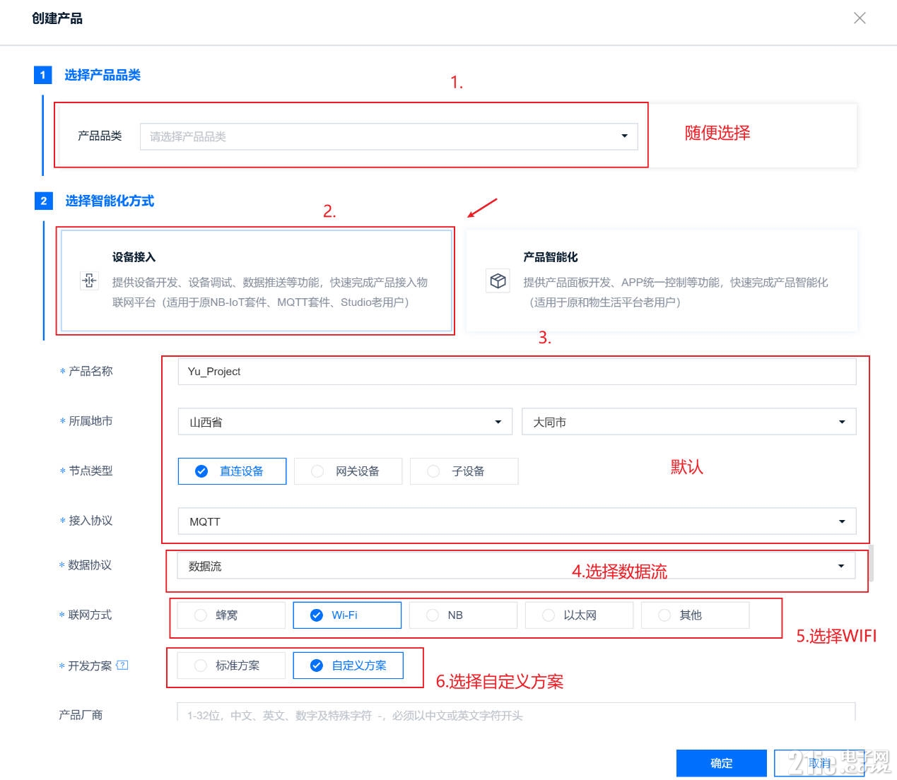

创建产品,点击“产品开发”,创建你的产品,并填写产品信息;
说明:所属地区随意,不会影响使用,节点类型根须自身需求选择,接入协议选择MQTT;连接方式可以选择蜂窝或者WiFi,相对简单;开发方案选择自定义方案;

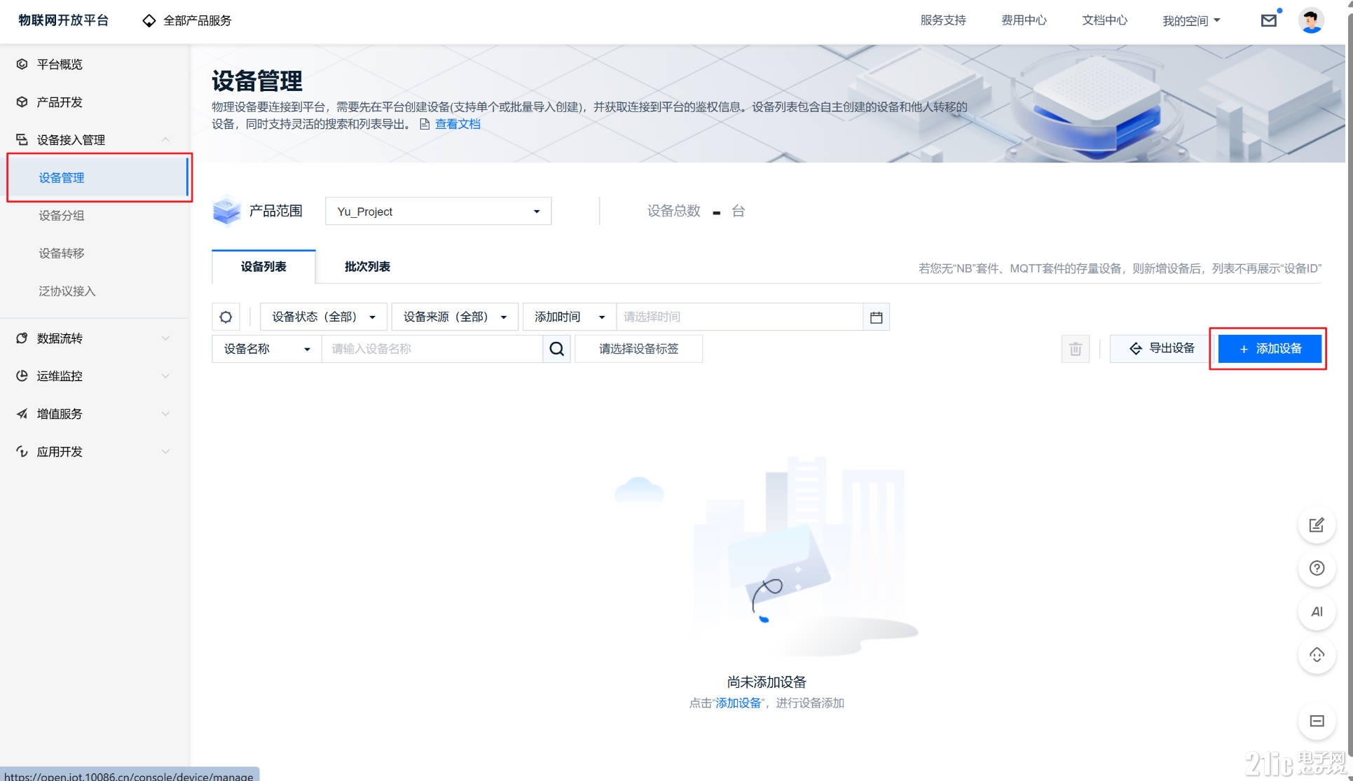

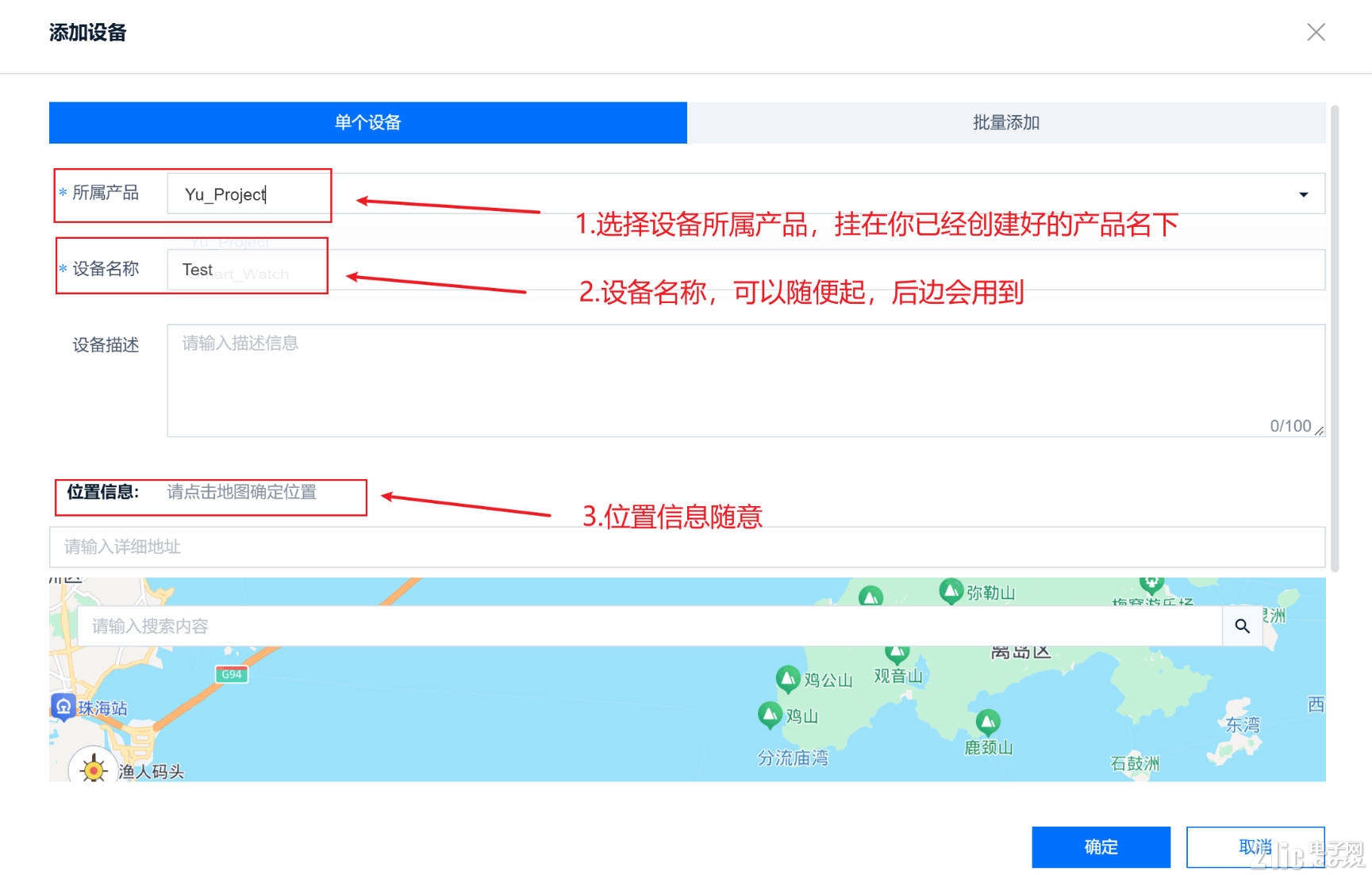

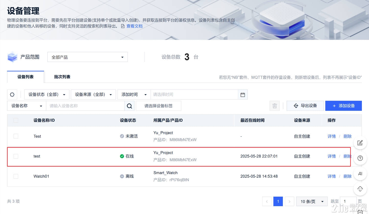

③创建设备,选择谁被接入管理,点击设备管理,为产品添加设备,填写设备信息;

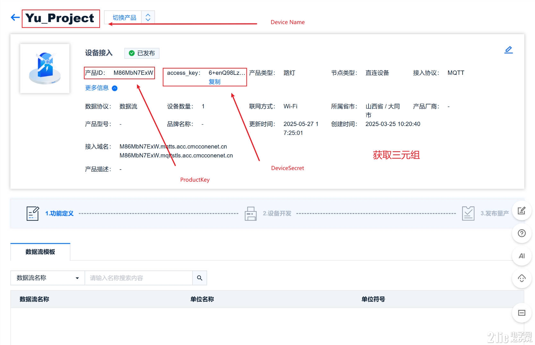

收集三元组,分别为产品ID、access_key以及设备名称,这三个重要数据要写入代码中,需准确无误;
⑤添加产品属性,添加数据流,注意:数据流名称必须与上传的名称相同;
也可以添加任何数据流,上传数据时,平台会自动创建同名数据流;
至此,代理(Breaker)建设完毕,等待发布者或订阅者传输信息;

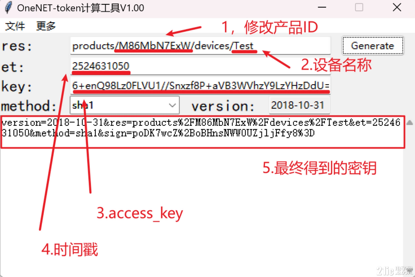

OneNet平台连接前准备
平台建设步骤中,准备收集好的三元组,在连接平台之前需要登陆密钥,这个密钥需要通过token算法得到,不过不用担心,官方已经准备好了计算工具下载连接;
工具中需要输入以下内容:
res : products/产品ID/devices/设备名称
et : 时间戳,可直接网站搜索获取,注意:此时填写的必须比当前时间,即填写“未来”的某个时间
key:三元组中获取的access_key;
③进入OneNET文档中心,查找服务器接入地址与端口,这个地址与端口会在连接时用上;

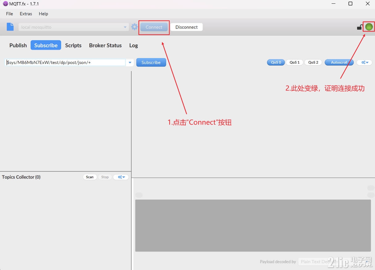

MQTT.fx是一款基于Eclipse Paho,使用Java语言编写的MQTT协议客户端工具。支持通过Topic订阅和发布消息,用来前期和物理云平台调试非常方便;

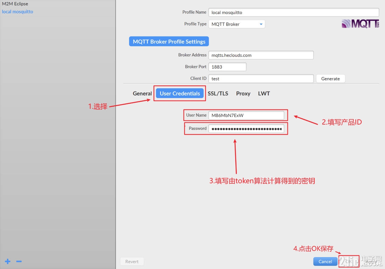

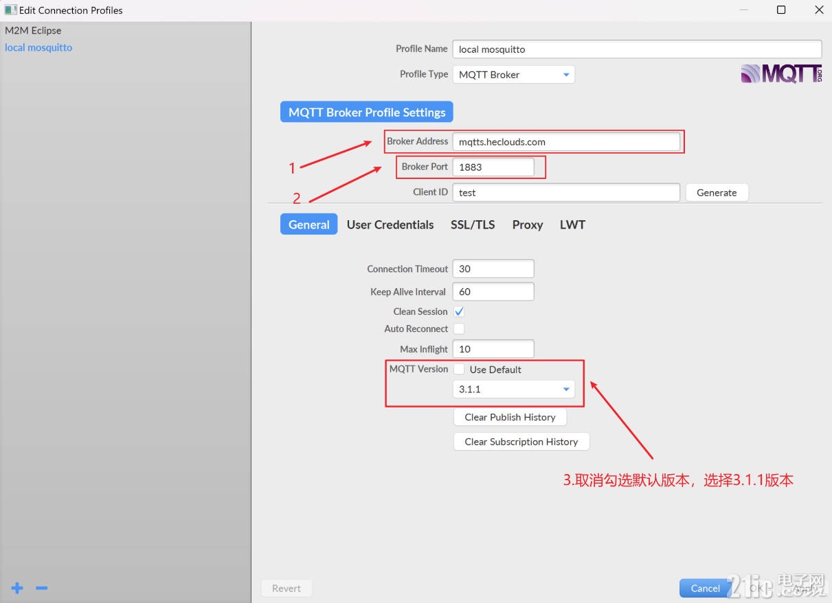

①下载MQTT.fx软件,推荐使用1.7.1版本,免费切资源丰富;下载好之后打开,进入设置界面;
②进入设置界面,填入Broker Address,Broken Point,修改通信版本
③修改用户信息,第二、三步非常重要,请多次核实确保填入信息无误;
此时,进入OneNET工作台,想要连接的设备已经处于在线状态;

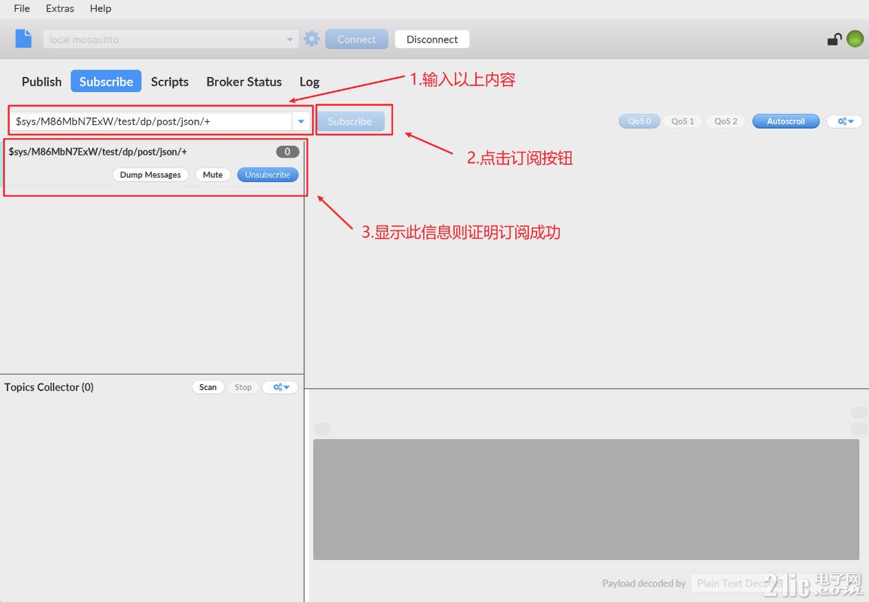

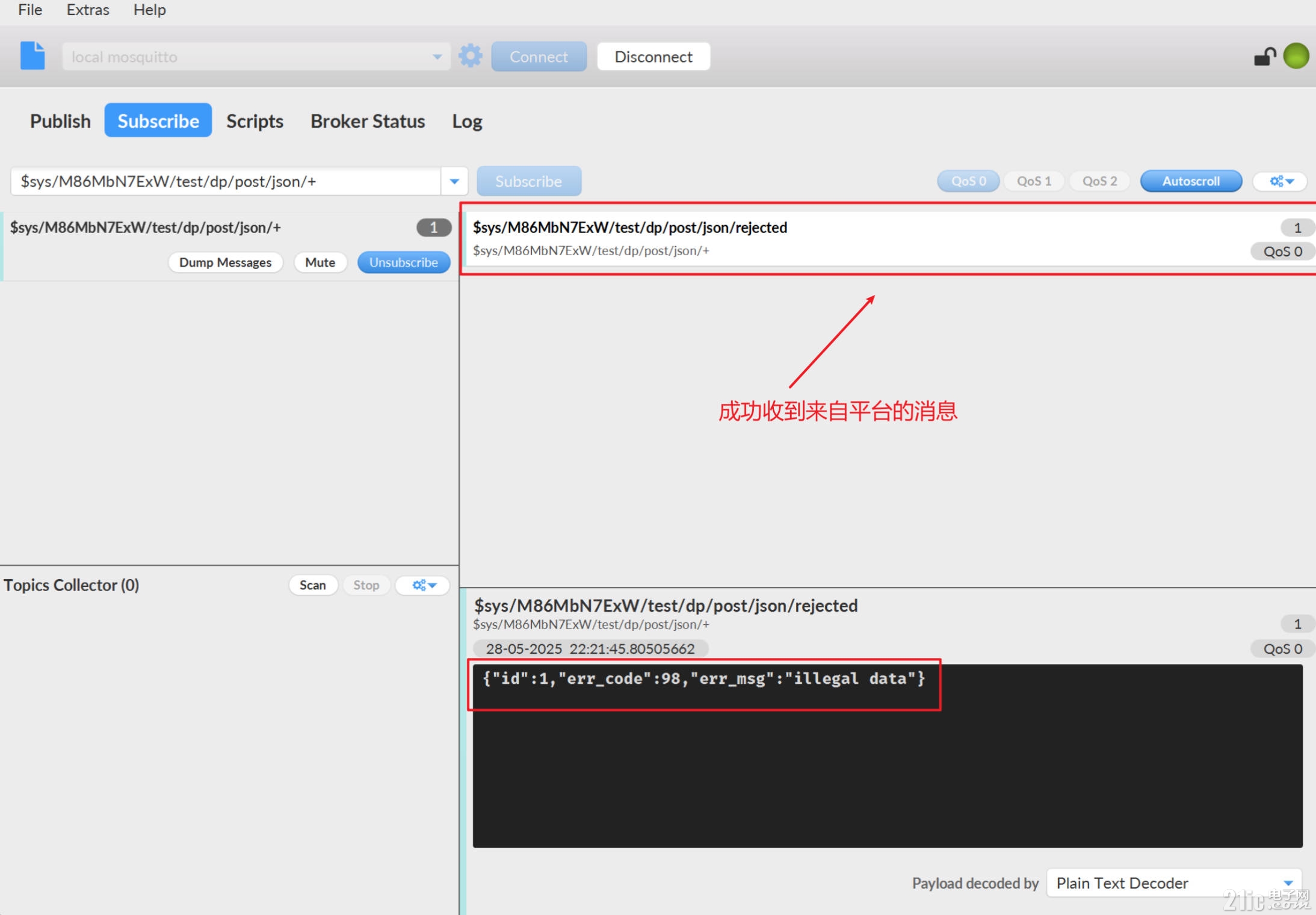

⑤调试订阅消息功能,指令格式:$sys/产品ID/设备名称/dp/post/json/+

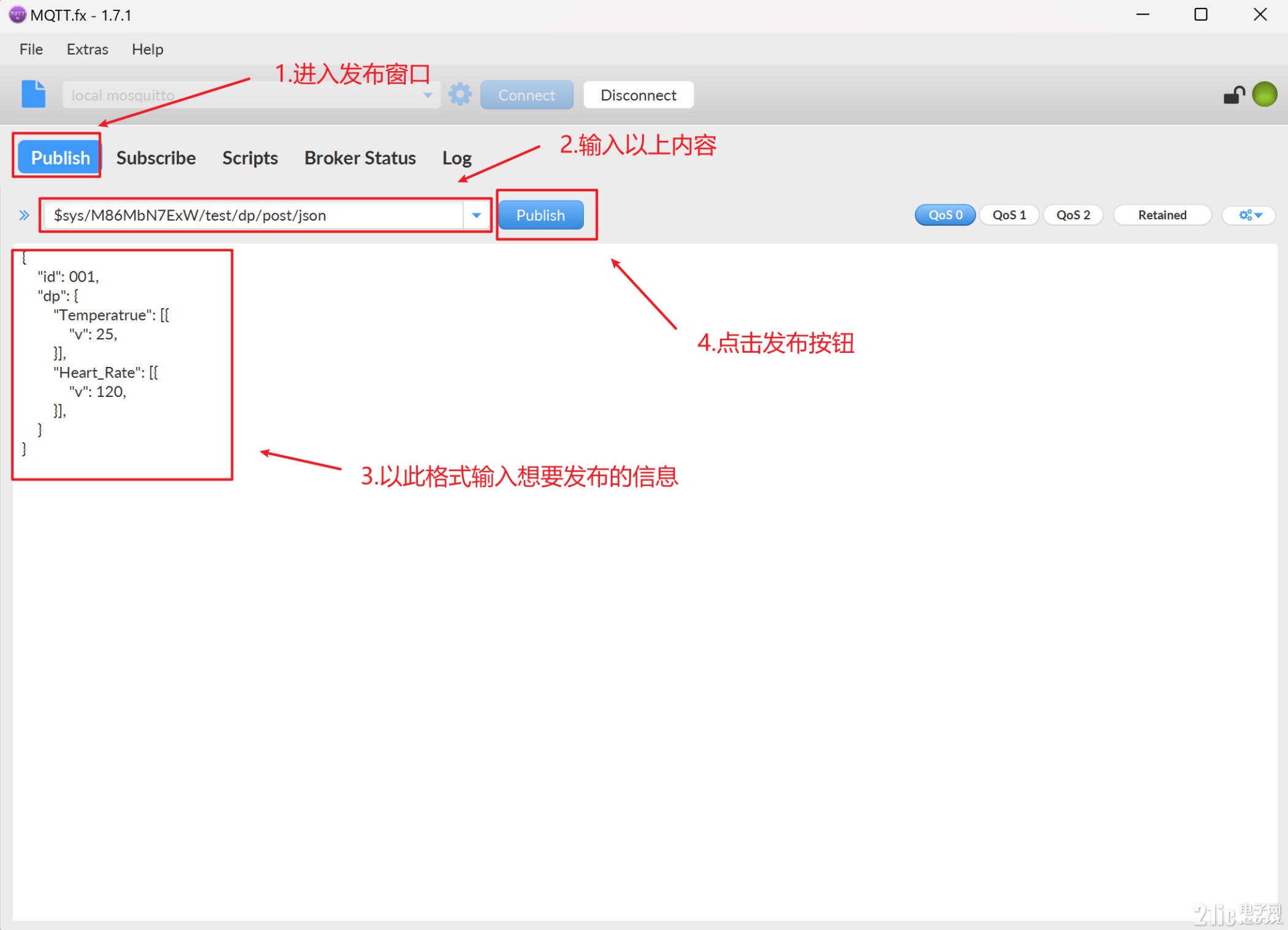

⑥调试发布消息功能,指令格式:$sys/产品ID/设备名称/dp/post/json ;并且发布消息内容根据一下格式进行修改;
成功收到消息后,能看到此时来自平台的消息;
根据以上格式,改变数据内容,多发送几次;

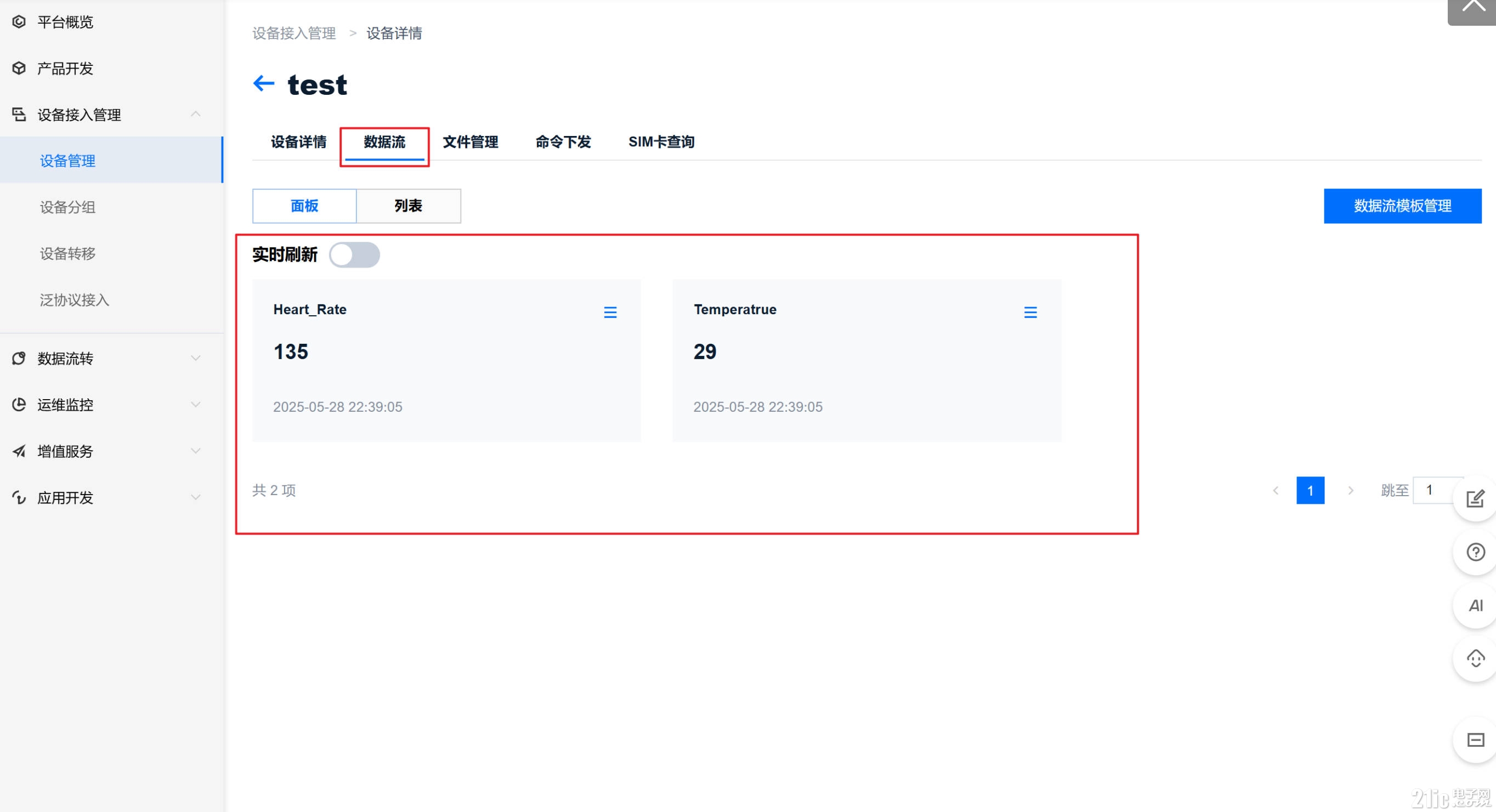

⑦进入平台操作界面,进入设备详情;
点击数据流,即可看到刚才上传的数据名称以及其数据,别忘了打开实时刷新;
点击数据,还能根据数据变化绘制曲线图;
