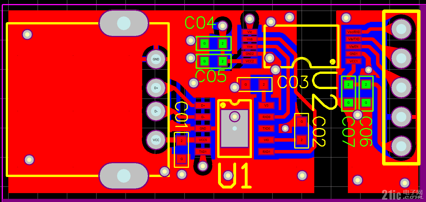

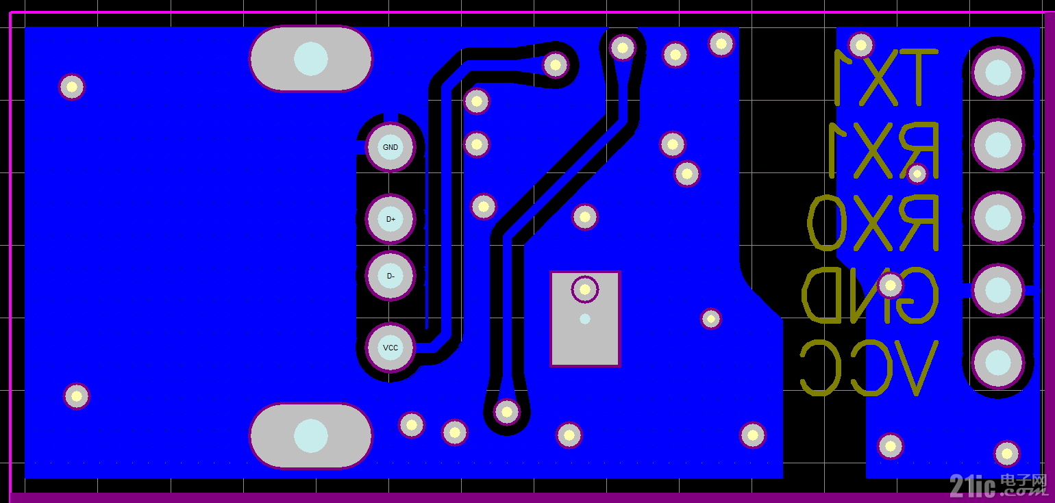

用CH342K做了一个双路的USB转串口,焊好后,装上驱动,连接上USB,一点反应也没有,这是怎么回事?
PCB如下图如示:
C01:4.7uF  C02:1uF   C03:104  C04:4.7uF  C05:104  C06:4.7uF  C07:104
 楼主| linxi6414 发表于 2025-7-16 13:19 | 显示全部楼层
C01两端有5V电压,C02两端没有电压,C03两端有3.3V电压,焊了两块板子,一样的效果。
WCH@TECH39 发表于 2025-7-16 17:37 | 显示全部楼层
Hi,CH342K芯片的电源脚包含:VDD5、V3和VIO。如上图所示:VDD5和V3接法没问题,VIO接法不正确。
VIO需要外部供电,该引脚用于给串口提供电源的。另,VDD5电源引脚供电建议大小电容并联:如10~22uF+0.1uF
相关问题和说明可参考:https://wch.cn/bbs/thread-127960-1.html
 楼主| linxi6414 发表于 2025-7-16 17:51 | 显示全部楼层

现在把VIO与5V短接,可以了,又有了新问题,如果不插它,驱动能装上,插上它之后,驱动又装不上了,并且一直用不了。

WCH@TECH39 发表于 2025-7-20 22:32 | 显示全部楼层
Hi,如未插入硬件,驱动程序提示是“预安装成功”,并不会实际生成串口。当USB设备硬件工作正常安装驱动程序,此时驱动会尝试为硬件分配串口并返回工作状态。
留意到您另一篇帖子的提问,遇到的win7 64位系统提示数字签名问题和系统缺少补丁包有关,安装下微软提供的相关补丁包即可,链接地址:https://blog.csdn.net/WCH_TechGroup/article/details/130924637
 楼主| linxi6414 发表于 2025-7-21 09:35 | 显示全部楼层
已经搞定了,谢谢!
