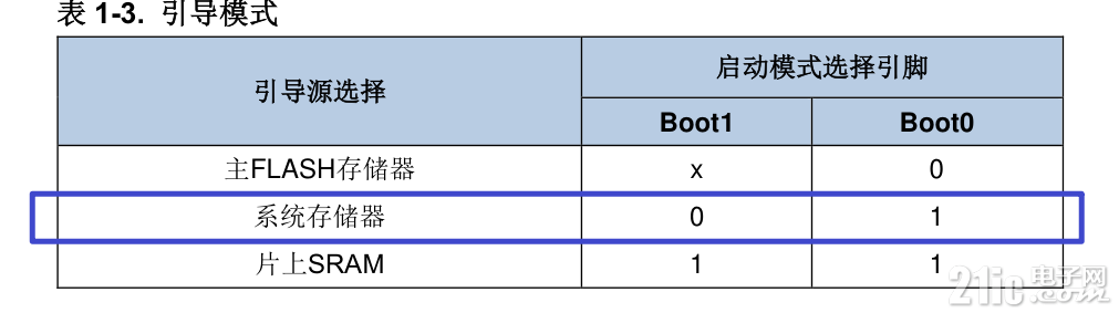

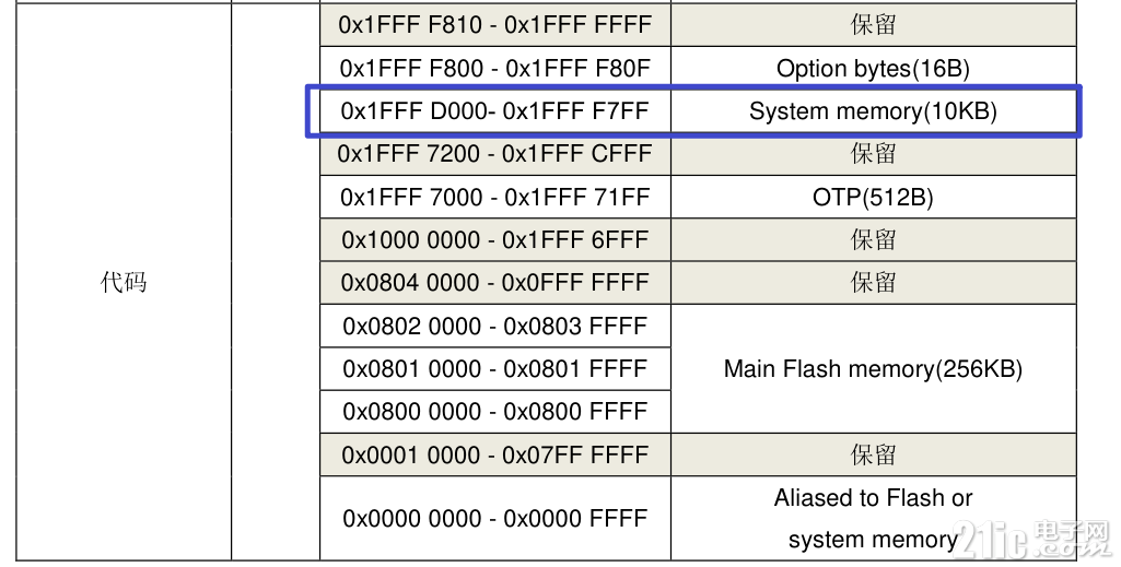

出于项目需求,当前使用GD32的串口引脚(U0, PA9 , PA10)来使用串口通信控制程序中跳转地址进入bootloader地址

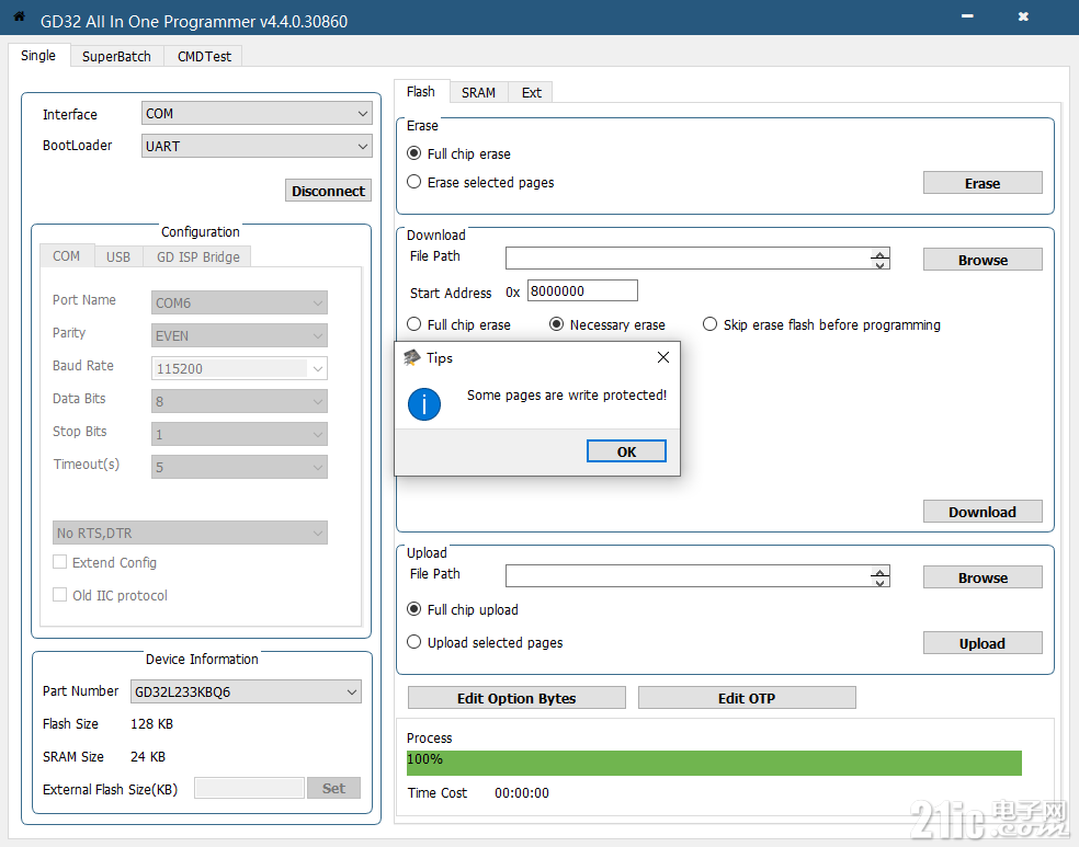

但是跳转后,使用GD32 ALL IN One,连接上会出现写保护和读保护
或者出现各种奇怪的现象
出于调试需求,使用硬件选择引导模式为系统存储器,然后GD32 ALL IN One仍是出错,还是会存在独写保护
然后我在一个博客上找到了一个旧的GD32 ISP下载器
没有我使用的芯片型号,选择一个地址差不多的,可以烧写进去,而且显示没有读保护。

 楼主| VitoCorleone 发表于 2025-7-17 10:39 | 显示全部楼层
解决问题了,就算是软件跳转地址使用ISP连接下载会出现问题,但是其实是下载进去了,旧版本的可以但是没有当前芯片型号,选择一个差不多就可以下载进去;GD32 ALL IN One 纯用不了,各种报错,旧版本可以使用但是官网没有,抽象
