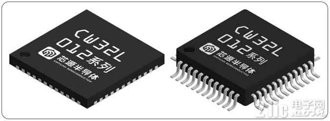

在全球MCU市场竞争加剧、国产替代加速的背景下,嵌入式设备对核心控制芯片的性能、功耗、可靠性及性价比提出了前所未有的严苛需求。为适应市场竞争,2025年7月16日,武汉芯源半导体正式推出基于CW32L01x系列低功耗微控制器家族的全新成员:CW32L012系列产品。
CW32L012基于ARM® Cortex-M0+内核,主频高达96MHz,同时集成了CORDIC硬件单元、扩展算术运算单元(EAU),可以提供部分数学函数、算术运算的硬件加速,特别适用于电机控制、电源、计量、信号处理等应用。
同时,CW32L012 是基于 eFlash 的单芯片低功耗微控制器,集成了双12位ADC和双12位DAC,并配备有可灵活连接的双路轨到轨运算放大器,可以在单颗芯片上实现完整的混合信号数字处理。

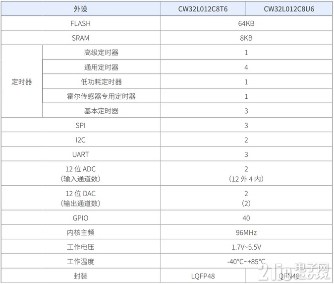

CW32L012提供两种不同的封装形式,基本配置如下表所示:
高性能内核,丰富外设,满足多样化需求
CW32L012 集成了主频高达96MHz 的 ARM® Cortex®-M0+ 内核,能提供更高效的运算能力,同时还集成了如下外设资源:
● 存储资源:64KB Flash + 8KB SRAM;
● 高性能模拟外设:双12位ADC、双12位DAC、双运算放大器(OPA Rail-to-Rail)、模拟比较器(VC)、电压检测(LVD)等;
● 丰富的定时器资源:1组16 位高级控制定时器、4 组 16 位通用定时器、3 组 16 位基本定时器、1 组 16 位低功耗定时器、1 组 24 位霍尔传感器专用定时器、窗口看门狗定时器、独立看门狗定时器,非常适合电机控制等复杂应用;
● 多样化通信接口:3 路低功耗 UART、3 路 SPI 接口、2 路 I2C 接口,方便连接各类外设模组;
● 硬件加速:4通道DMA、CRC硬件计算单元、坐标旋转数字计算算法(CORDIC)、扩展算术运算单元(EAU),提升数据处理效率,减小算力开销;
● 丰富GPIO:最多支持40个GPIO,扩展性强;

为满足不同应用需求,CW32L012 提供多种封装选择:
● LQFP48、QFN48
客户可根据产品尺寸和引脚需求灵活选型,降低设计复杂度。
