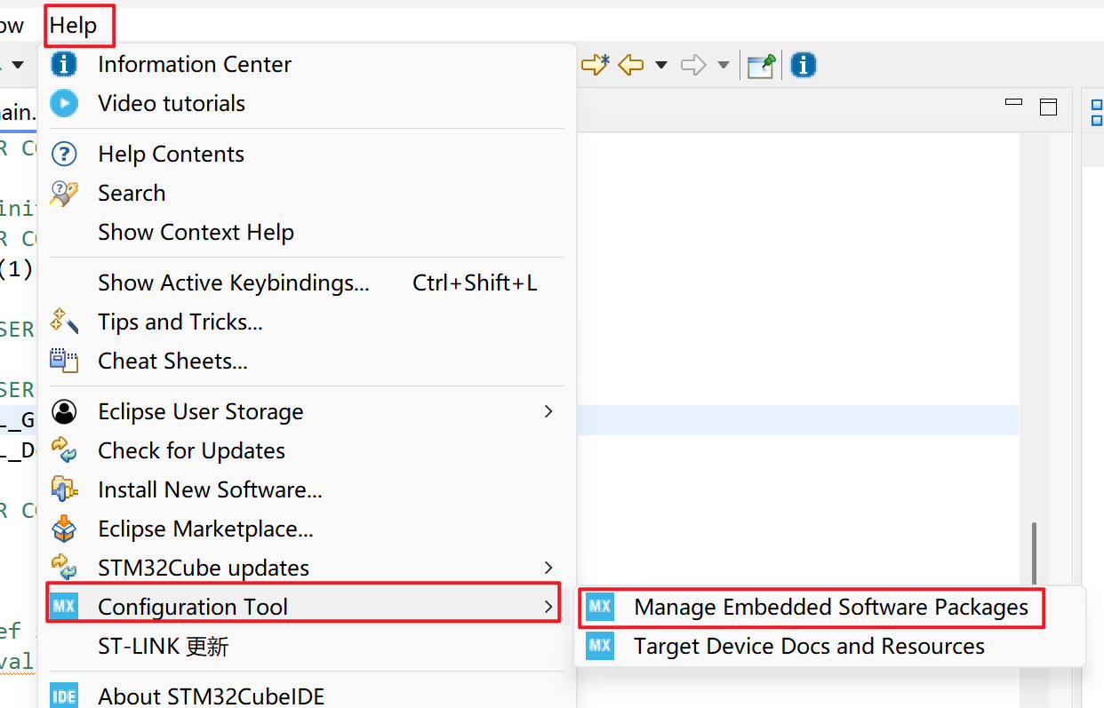

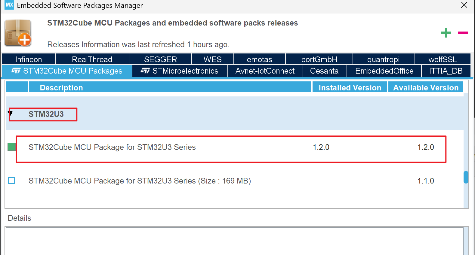

STM32U385  demo板的PACK包  V1.2版本
地址:直接在IDE软件里面下载
以上是准备工作,下面开始正式点灯程序

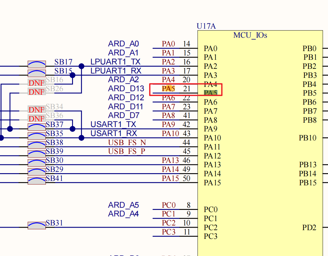

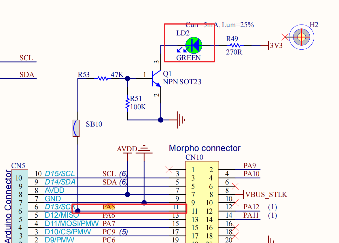

首先查看硬件原理图,看看我们需要控制的LED灯在哪里以及原理图如何
从图上可知,我们控制LED灯LD2,由PA5脚控制,在PA5输出高电平时,Q1打开,LD2亮,PA5输出低电平时,Q1断开,LD2灭

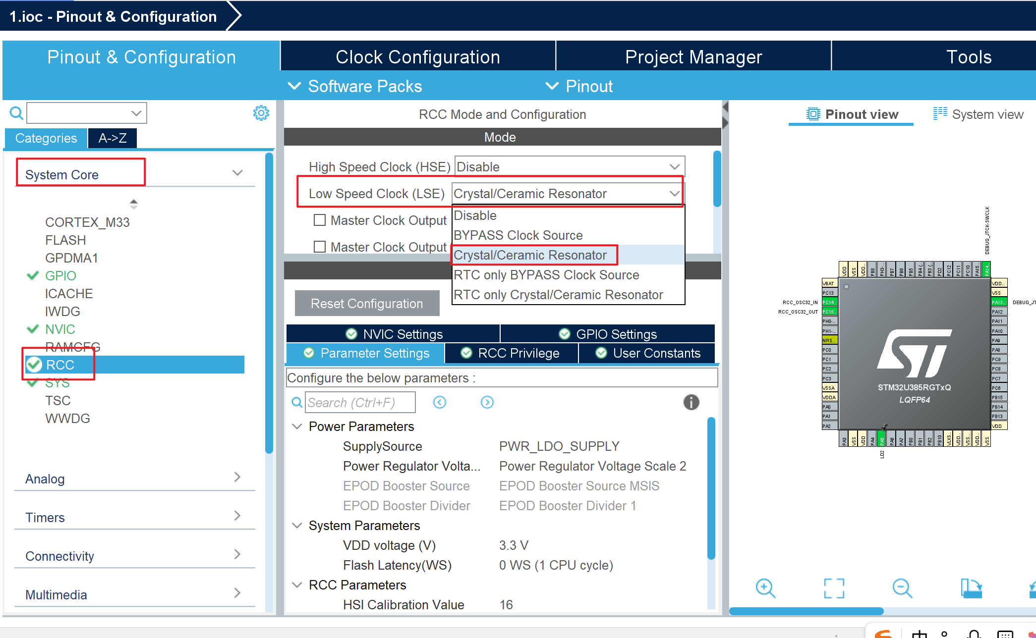

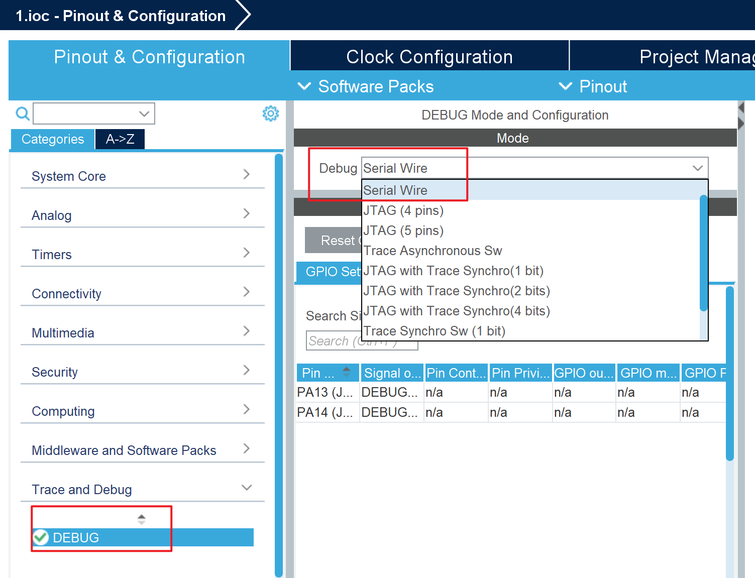

下面的开始详细IDE软件的操作流程,建立好程序之后,在.IOC界面开始操作
依图设置好后(时钟默认即可),生成可编程文件

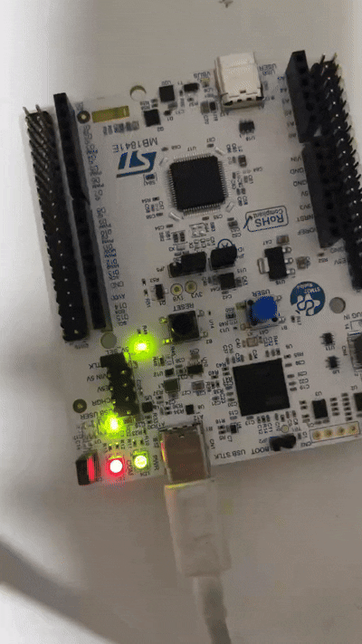

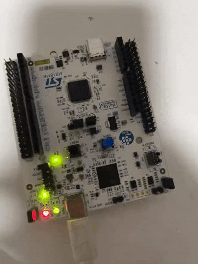

视频如下:
Delay(100)
Delay(100)
Delay(1000)
Delay(1000)
至此,点灯实验完成。
