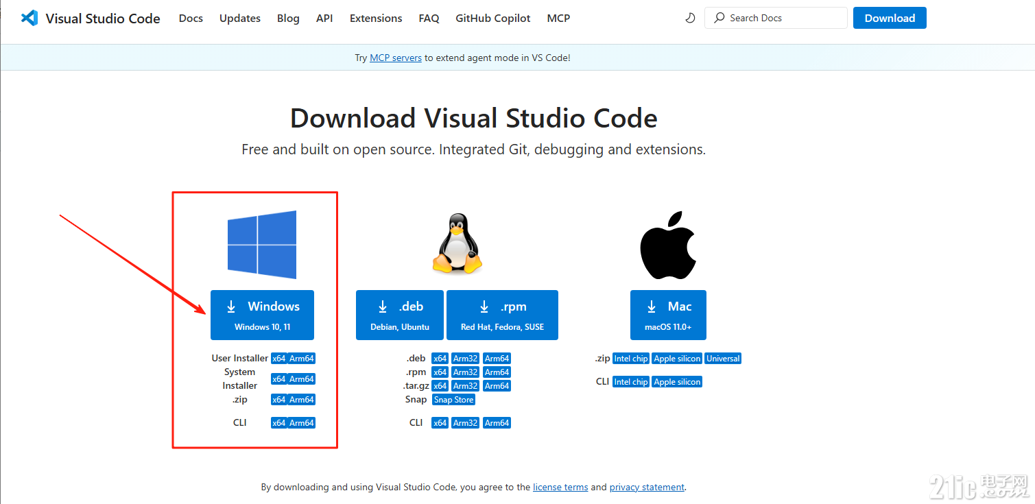

第一步:安装基础工具1.1 安装VSCode 67938687885a8791b1.png

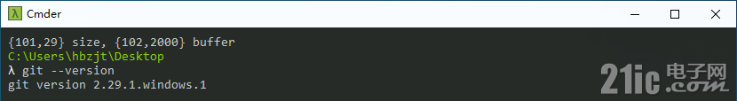

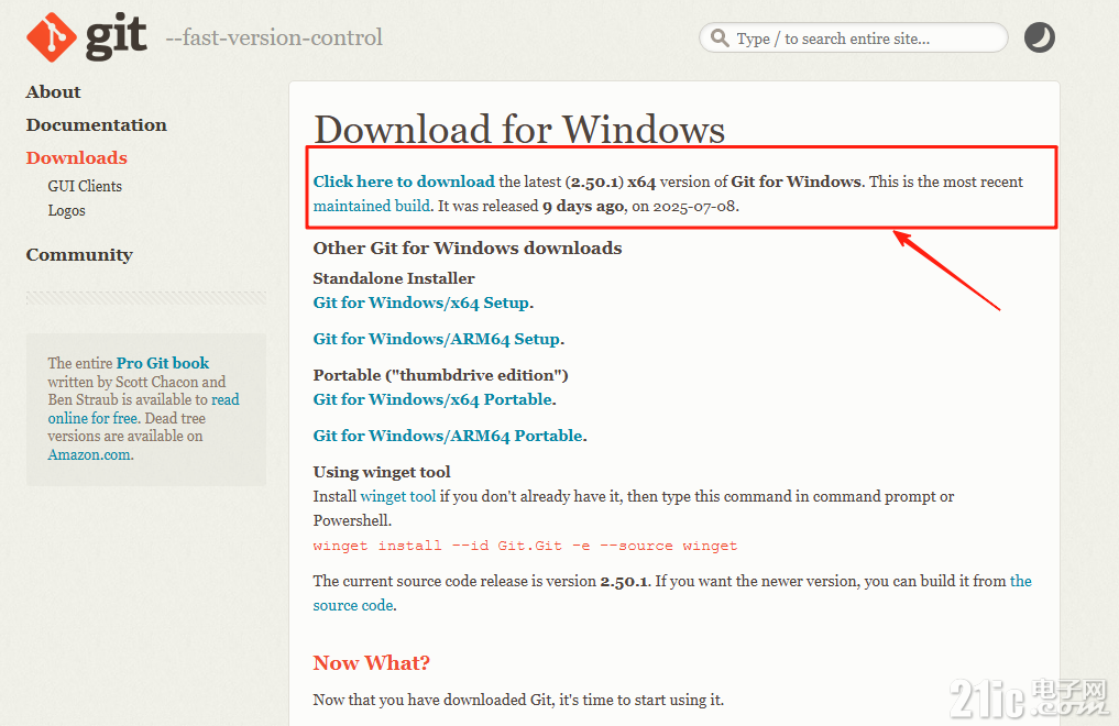

1.2 安装Git
  • 访问Git官网:https://git-scm.com/
  • 下载Windows版Git
  • 安装时注意选择"Use Git from Windows Command Prompt"

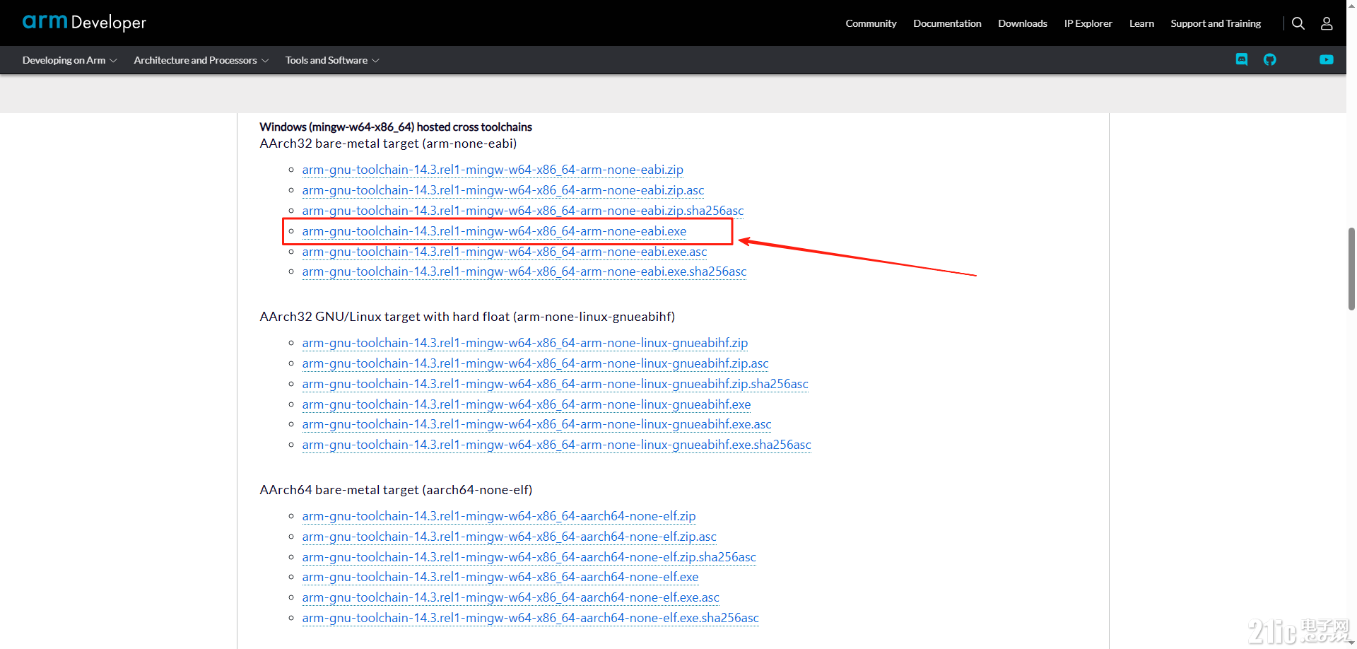

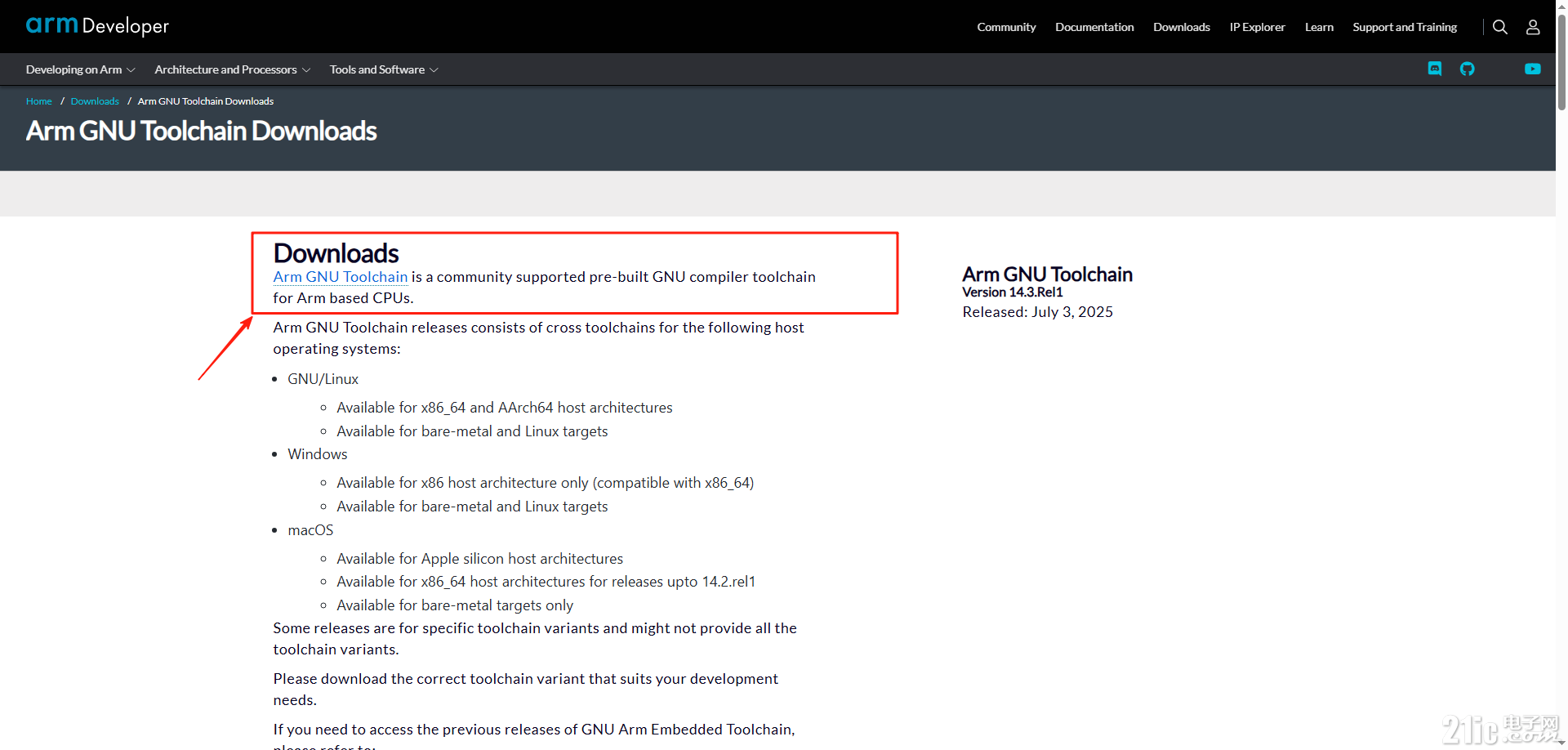

第二步:安装ARM工具链
2.2 安装ARM GCC

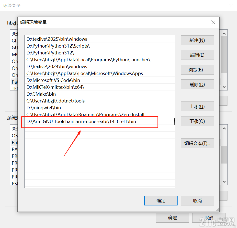

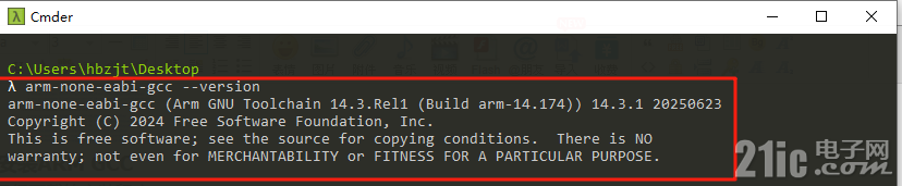

  • 运行下载的安装程序
  • 重要: 安装完成时勾选"Add path to environment variable"
  • 验证安装:打开命令行输入 arm-none-eabi-gcc --version

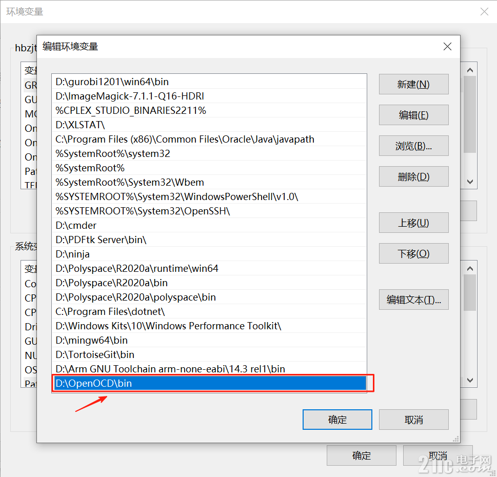

第三步:安装调试工具
3.1 安装OpenOCD
  • 访问OpenOCD官网:https://openocd.org/
  • 下载Windows版本
  • 解压到 D:\OpenOCD 目录
  • 将 D:\OpenOCD\bin 添加到系统PATH环境变量

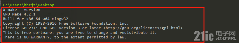

3.2 安装MinGW-w64
  • 访问MinGW-w64官网或使用MSYS2
  • 安装完成后确保 make 命令可用
  • 验证:命令行输入 make --version
