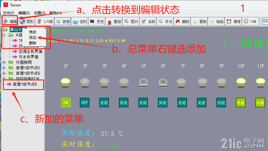

一、建立定时时间点(按图片顺序指引操作建立定时组,定时点)
1a6544c433f19152bc56d99ed172ead9

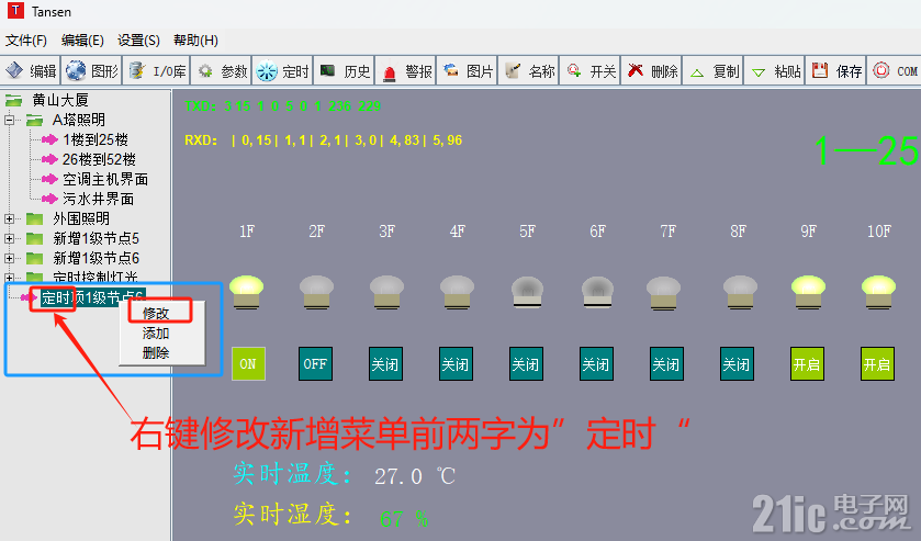

f8096c04ad7209ac13078c40180100d6

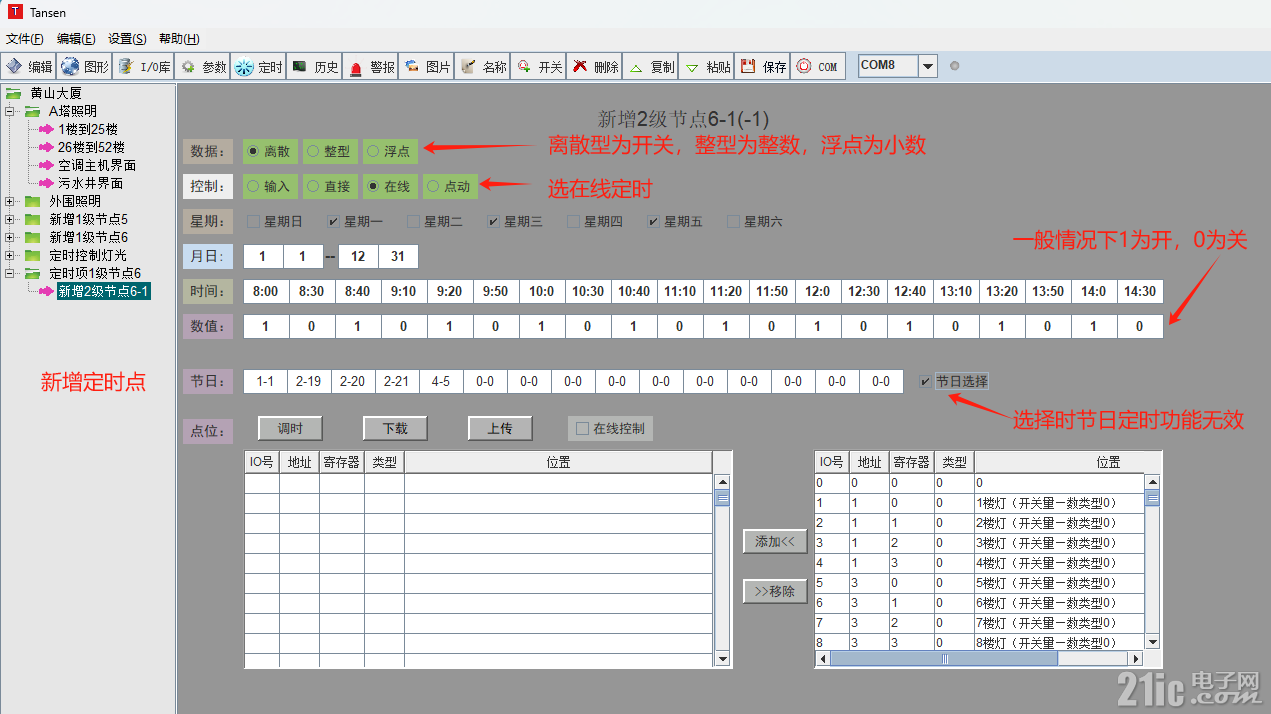

fbde99c2790b079f7589fdb25c4a21ae
b3af92ae6f5e65b20d76cdcd70b9367b

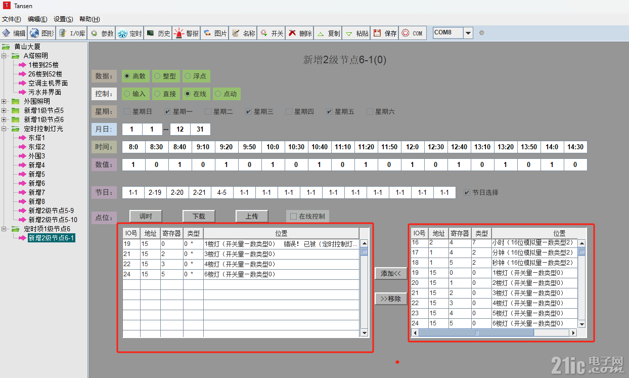

二、加入要定时的IO点(将右边表格要定时的IO点,添加到左边定时点表格,完在定时IO加入)
4341b6fc78b3b30b0da4a245c95b9c7b
完成定时点设置后保存,即为完成定时功能的设定。原则上一个定时点可以添加所有IO点进入该定时点
注意:同一个IO点只能被一个定时点选择,两个定时点同时选择一个IO时其中后选择的时间点会提示错误。
