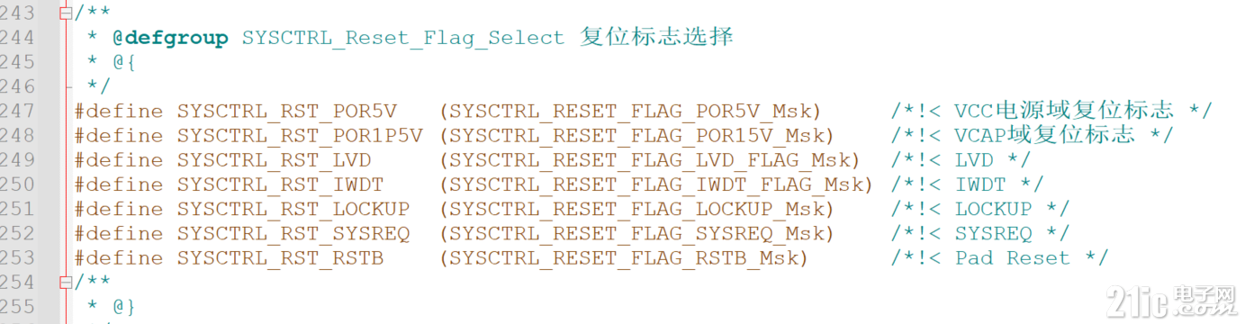

HC32f460求助,板子正常供电时突然重启,这边没找到可以查看的复位标志位,有什么办法可以排查判断复位原因吗?

dffzh 发表于 2025-7-21 10:37 | 显示全部楼层
是持续运行了1个多月后突然出现重启?
看了一下库函数,在sysctrl.c和sysctrl.h文件里有关于复位相关的接口,你可以看下;
可以在代码初始化后用类似下面的方式逐个调用SYSCTRL_ResetFlagGet函数,以此来判断是什么造成复位,你可以试试:
SYSCTRL_ResetFlagGet(SYSCTRL_RST_POR5V);
不过你这个可能是220V异常断电引起的也说不定,可以加上再持续运行测试看看;
