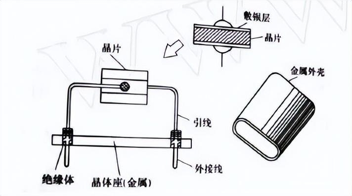

石英晶体谐振器结构

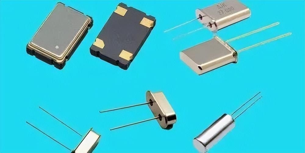

每个晶振的固有频率都不同,这由晶片的尺寸和形状所决定。例如通常高频用的晶体通常是切成简单的形状,如方形片状。典型的低频用晶体则常切成音叉形,例如手表用的那种圆柱晶振。通常情况下不需要太高的精确度,则也可以使用陶瓷谐振器取代石英晶体谐振器。
各式各样的晶振
