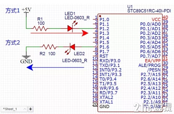

学过单片机应该都知道。单片机的IO口可以输出三种状态:高电平、低电平、高阻。一般不同封装和颜色的驱动电压和电流都有些许差异,具体要参照使用LED的规格书。这里演示为2V/20mA就可额定工作条件的LED。
那么利用IO口的低电平状态可以设计如图方式1的驱动LED方法(这个也是不用三极管情况下常用的方式),利用IO口的高电平状态可以设计如图方式2的驱动LED方式。
那么大家实际搭好电路和载入驱动程序后,方式1可以完美运行,但是方式2的灯却不能亮。为什么呢?这就要引入灌电流和拉电流的概念来解释了。
1、灌电流:图中第(1)个连接方式中,单片机输出低电平时,电流方向由外部进入单片机,称为灌电流,电流由外部电源提供。
2、拉电流:图中第(2)个连接方式中,单片机输出高电平时,电流方向由单片机输出到外部,称为拉电流,电流由单片机提供,可理解为“外部元件从单片机取电”。
如果你查看单片机的规格书,你会发现IO口允许外部灌入电流可以达到几十mA,但是对所有IO口合计的总灌入电流是有限制的,所以你需要同时驱动几个LED亮,可能是行不通的。而再来看单片机的拉电流是uA级别的,根本无法驱动外部LED。那么为什么高电平状态,驱动能力这么弱呢?原因是IO口内部集成了较大的上拉电阻,而到GND是有一个开关管(阻抗非常低、可以忽略)控制的。
