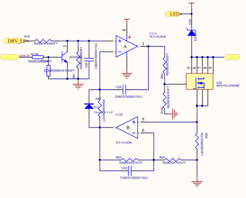

如下图,这个电路的右侧的电路,是上端24V,接4个LD,再往下有mos以及采样电阻。通过采样电阻采集的电压,经过两个运放,与单片机给的DRV_LD+信号,进行比较。与DRV_LD+之间的差值越大,mos导通的越彻底,也即导致了电流变大,使得采集的电压变大,从而使得与DRV_LD+之间的差值变小,从而使得电流变小,因此使得mos产生了可调电阻的作用。
而目前我想利用multism仿真一下,但是不清楚multism中是否具备这样的可调电阻动态调节的功能。而且对于4个LD处的电路不知道该做什么样的仿真构建,所以希望大神们可以不吝赐教,在此感谢。
