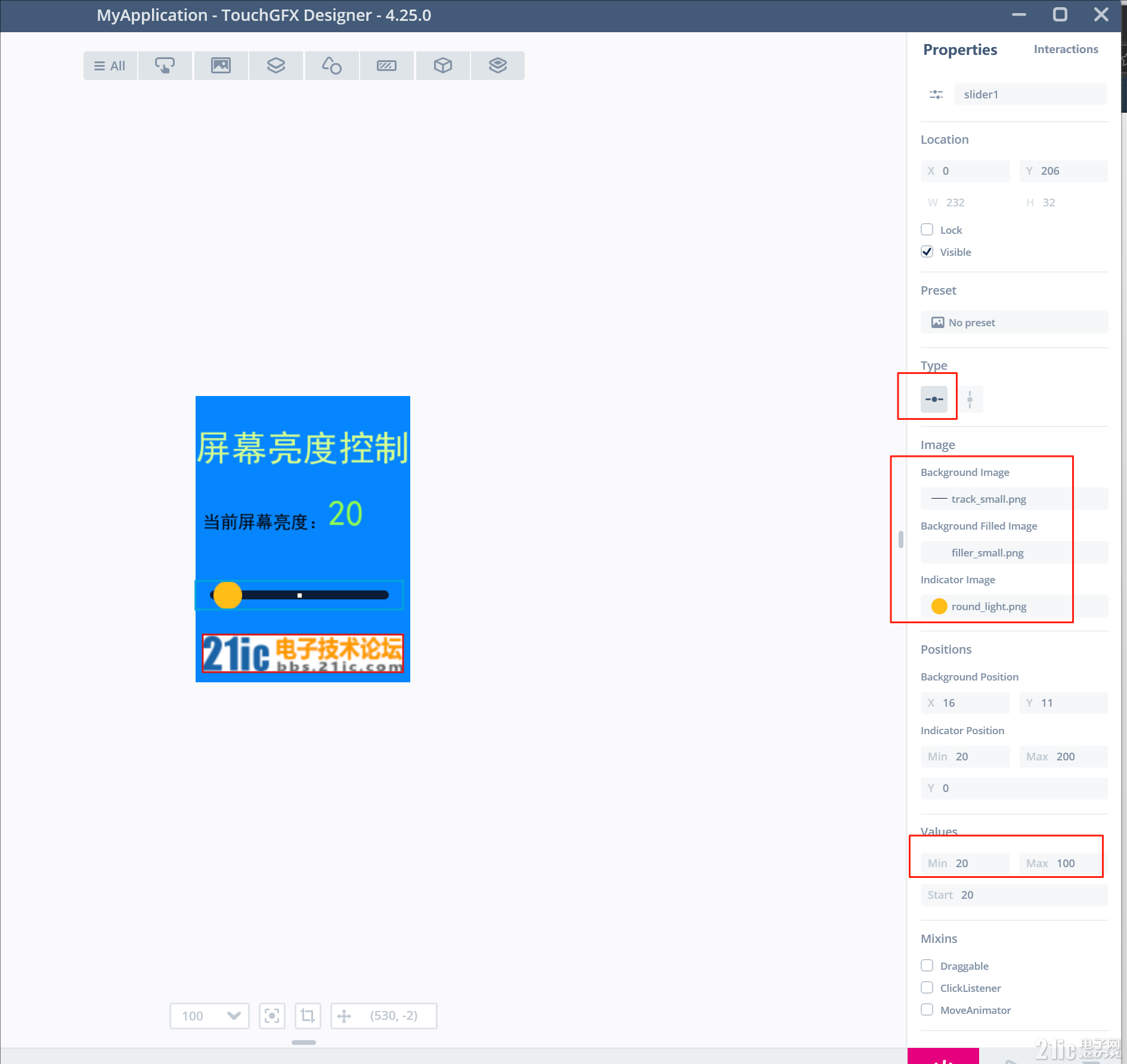

1、向屏幕添加slider控件,修改背景图标,适配屏幕大小,并修改其最大最小值:

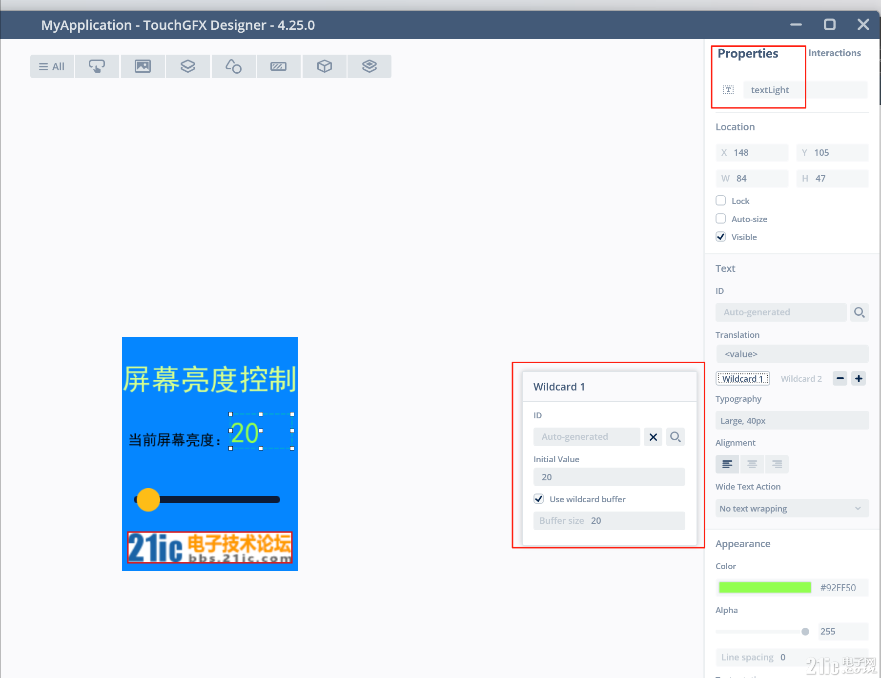

2、同时添加一个Text组件,让其动态显示当前亮度。
3、同时添加图片以及其他说明标签,最后设计的界面如下:

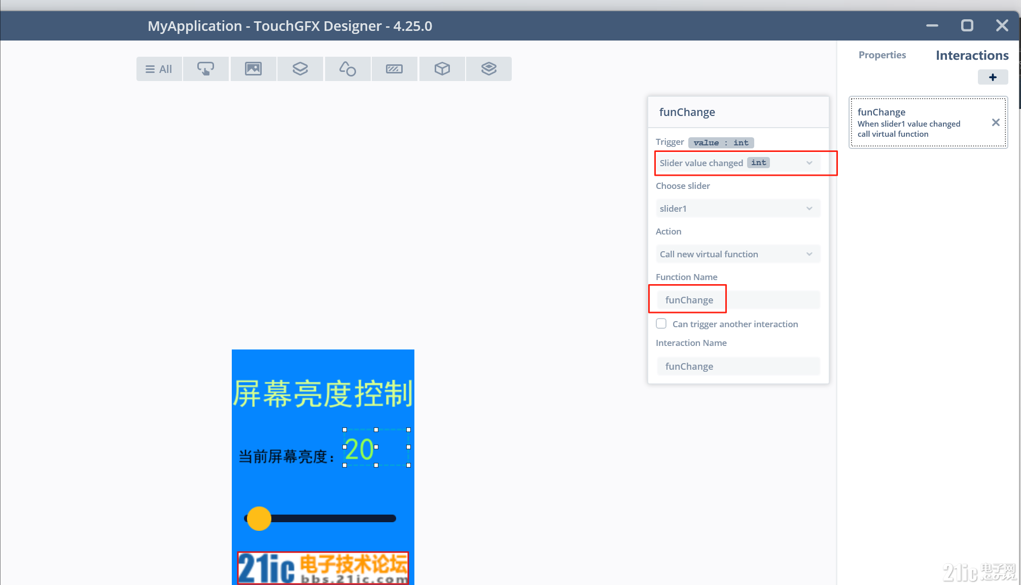

4、添加slider值变化时的虚拟函数:
设计好后重新生成工程。

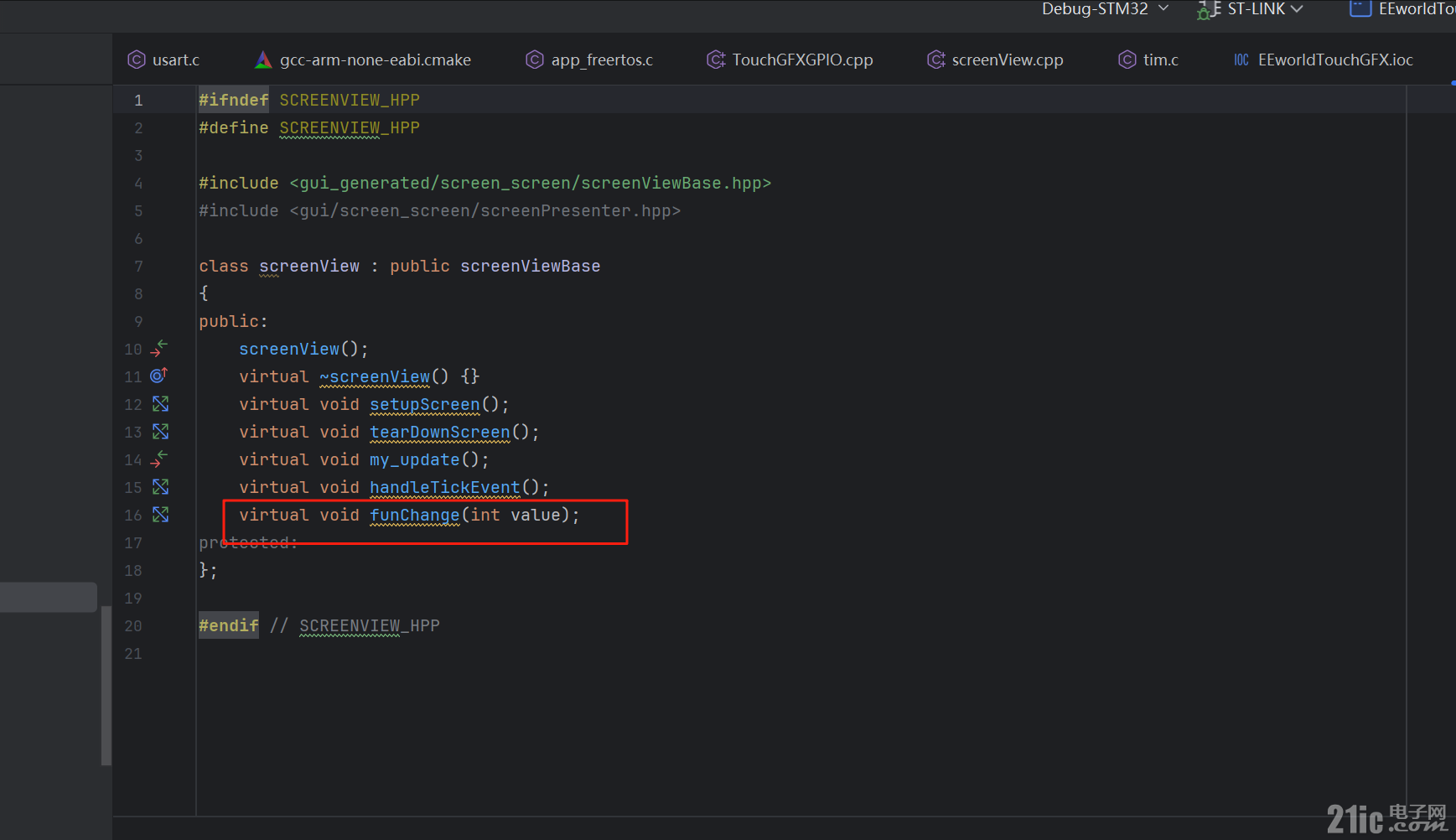

1、首先在screenview.hpp中添加virtual void funChange(int value);
2、在screenview.cpp中实现,其代码如下:
  1. void screenView::funChange(int value)
  3.     int pwmVal = value * 5;
  4.     __HAL_TIM_SetCompare(&htim2, TIM_CHANNEL_3, pwmVal);
  5.     Unicode::snprintf(textLightBuffer,TEXTLIGHT_SIZE, "%d", value);
  6.     textLight.invalidate();
  7. }

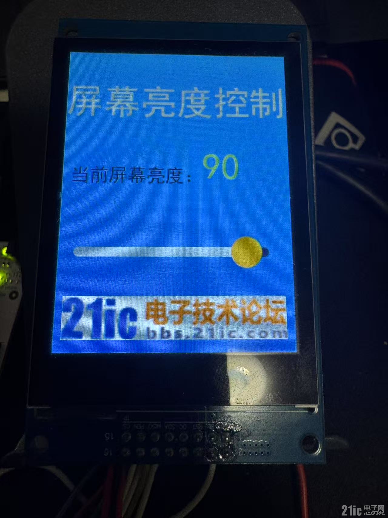

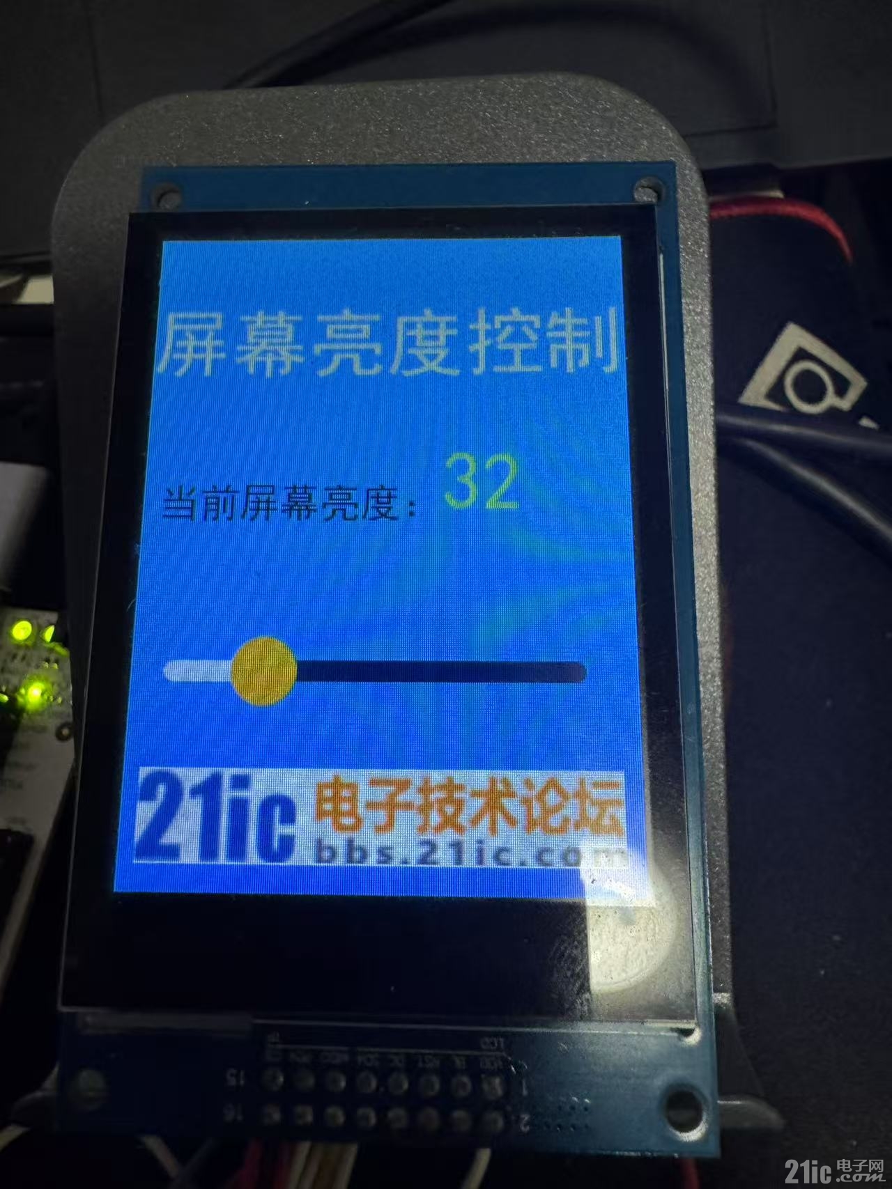

下载后实现效果如下:
调节后效果如下:
