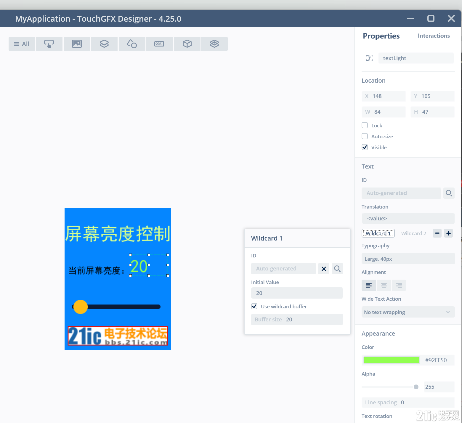

在评测计划中有使用pwm来实现调节屏幕亮度,因此本篇为如何使用HMI实现对屏的亮度调节。实现原理为,使用TouchGFX Designer添加一个滑动控件,通过滑动来修改pwm的占空比,实现ST7789的BLK的电压实现。

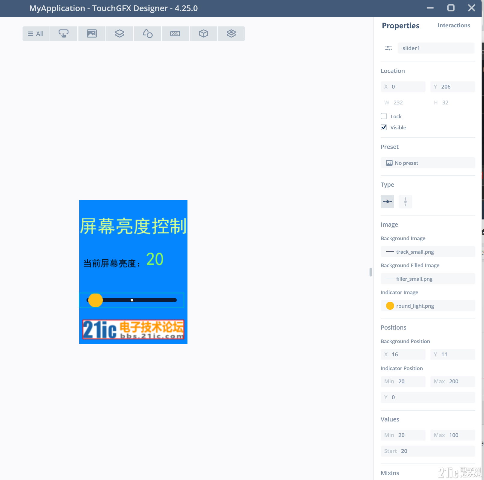

1、向屏幕添加slider控件,修改背景图标,适配屏幕大小,并修改其最大最小值: solider.png
2、同时添加一个Text组件,让其动态显示当前亮度。
3、同时添加图片以及其他说明标签,最后设计的界面如下:
4、添加slider值变化时的虚拟函数:
设计好后重新生成工程。

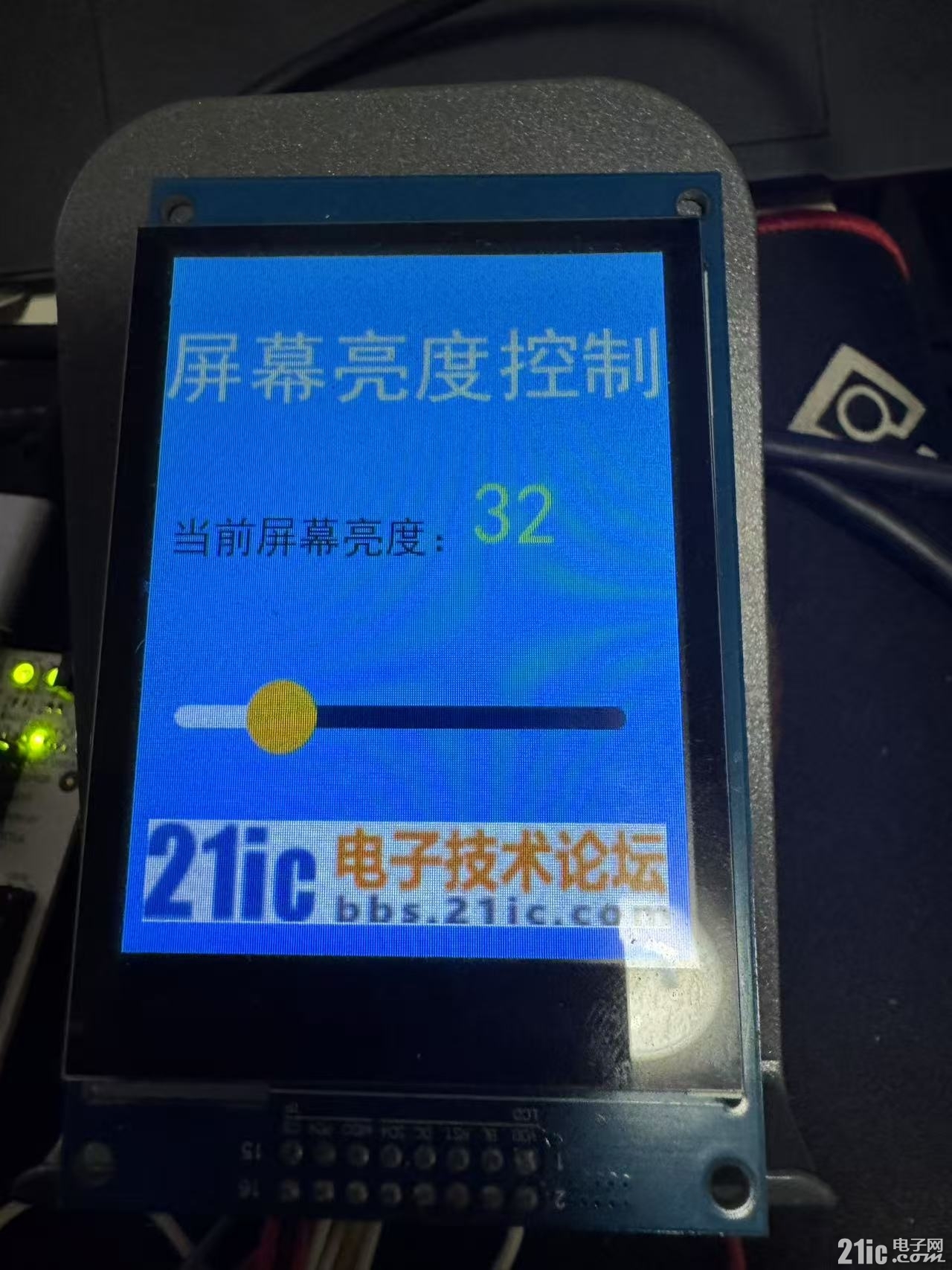

下载后实现效果如下:
调节后效果如下:
