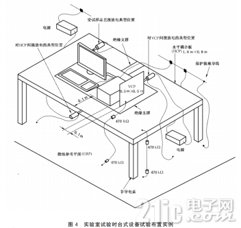

系统级ESD测试与芯片级测试有着根本的不同,它模拟的是终端用户实际使用电子设备时可能遇到的静电放电事件。这类测试由国际电工委员会(IEC)制定的IEC 61000-4-2标准定义,是目前全球公认的系统级ESD抗扰度测试规范。与芯片级测试关注制造过程不同,系统级测试重点验证完整产品在真实使用环境中的ESD耐受能力。
IEC 61000-4-2标准定义了两种基本测试方法:接触放电(Contact Discharge)和空气放电(Air Discharge)。接触放电测试中,ESD模拟器的电极直接与受测设备(DUT)保持接触,然后触发放电;这种方法具有较高的重复性和一致性。空气放电则模拟更真实的用户场景——ESD模拟器的带电电极靠近但不接触DUT,通过两者之间产生的火花完成放电。空气放电的结果受环境湿度、电极接近速度等因素影响较大,重复性相对较低。

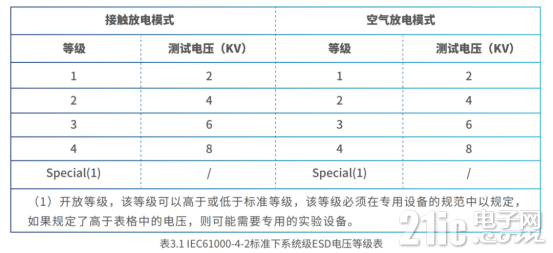

IEC标准将测试等级分为多个级别,接触放电和空气放电采用不同的电压范围:
表:IEC 61000-4-2测试等级与电压
测试等级
接触放电测试电压(±kV)
空气放电测试电压(±kV)
1级
2级
3级
4级
15
大多数消费电子产品至少需要满足3级或4级测试要求。例如,智能手机通常要求通过接触放电8kV和空气放电15kV的测试。值得注意的是,接触放电和空气放电在相同等级下的测试电压并不相同,这是因为两种放电方式的能量耦合机制不同。

系统级ESD测试的实施也有特殊要求。测试环境温度应控制在15~35℃之间。对于空气放电,放电枪头应距离被测设备至少15mm,然后闭合开关并逐渐靠近直到放电发生,禁止直接将放电头接触被测点。对于表面涂漆的产品,如果厂家未声明漆膜为绝缘层,测试时需要刮开漆膜进行接触放电;若厂家明确漆膜为绝缘层,则只进行空气放电。
