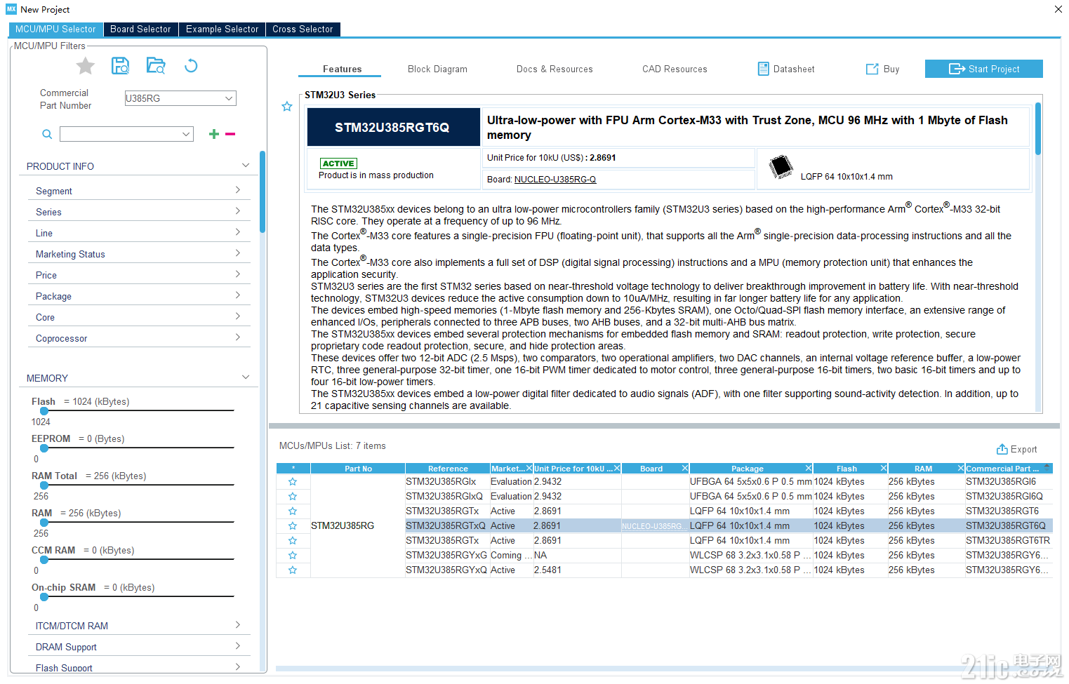

3.1 创建STM32CubeMX项目
  1. 首先打开STM32CubeMX,通过菜单File→New Project打开新建项目窗口,在弹出的界面中选择“Board Selector”标签页:
    • 在Commercial Part Number栏中输入U385RG,并回车;
    • 在MCUs/MPUs List下方选中Board列有NUCLEO-U385RG-Q的一行;
    • 点击右上角Start Project按钮;
    • 弹出TrustZone设置的话框,选择Witout TrustZone activated;
  2. 按Ctrl+S保存,选择适当的位置保存ioc文件,例如保存到 E:\DIY\ST\STM32U385\21ic_bbs\Blink\ 目录。
这样CubeMX项目就创建好了。

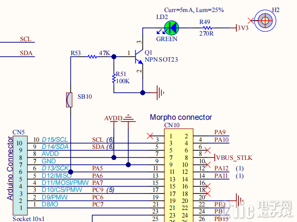

3.2 查阅原理图
开发板原理图,下载链接为: https://www.st.com.cn/resource/en/schematic_pack/mb1841-u385rgq-e01-schematic.pdf
打开原理图后,可以在第五找到如下LED相关的部分:
图中,可以看到引脚为:
  • GREEN:PA5

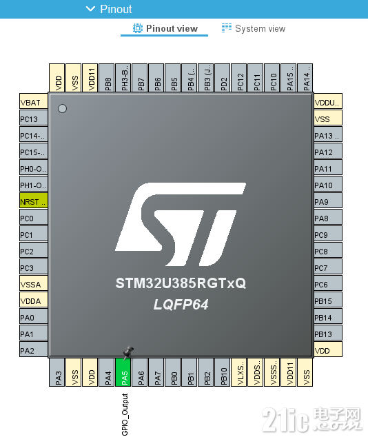

3.3 修改引脚功能

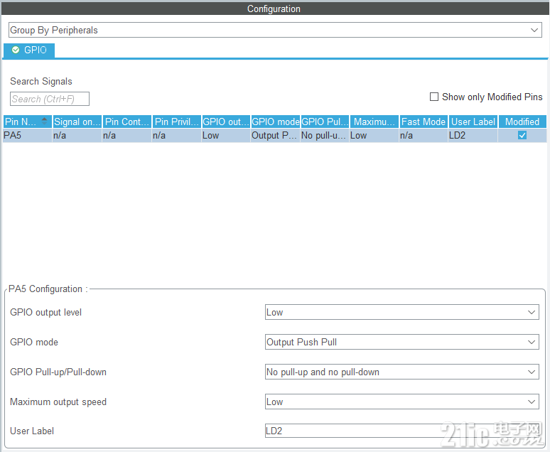

找到以上LED引脚后,在STM32CubeMX软件的Pinout View中,可以通过搜索框,找到以上几个引脚,并通过下拉菜单将其设置为GPIO_Output功能:
LED控制引脚设置完成后,通过左侧的Categories->System Core->GPIO也可以看到:
修改User Label为LD2,如下图:

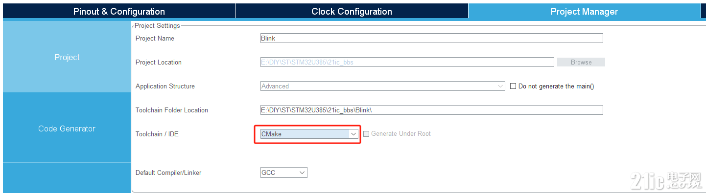

3.4 生成CMake项目

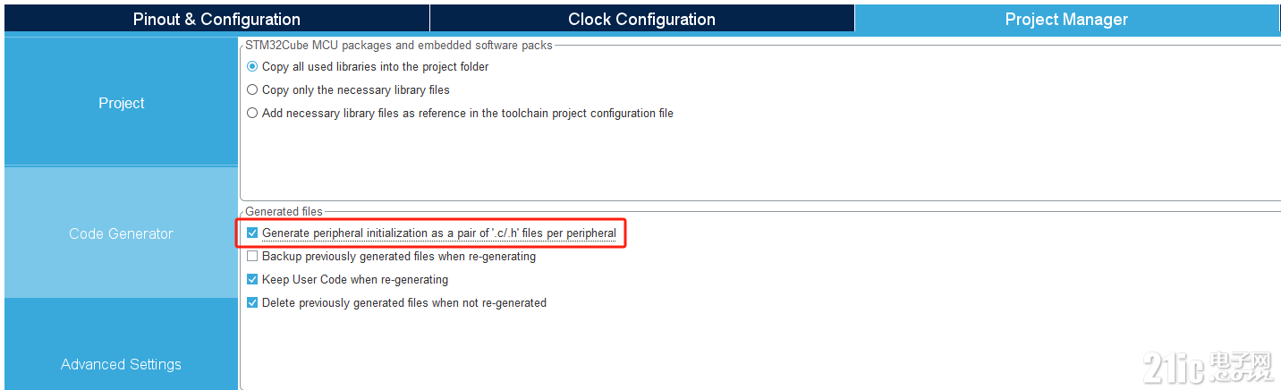

CubeMX中完成引脚功能修改后,切换到Project Manager标签页,Project设置部分,Toolchain/IDE选择CMake,如下图:
接着,切换到Code Generator设置,选中Generate peripheral initialization as a pair of ‘.c/.h’ per peripheral,如下图:

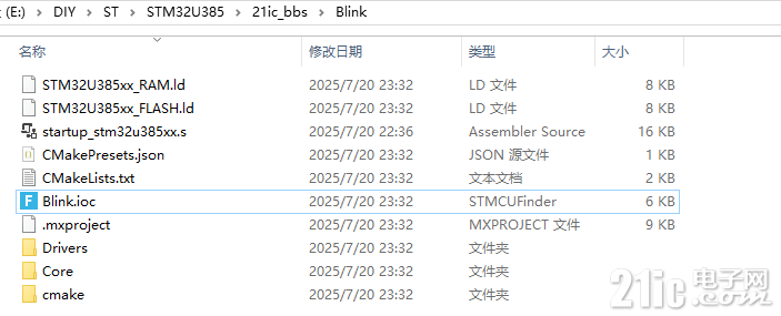

此时,点击CubeMX界面右上角位置的“GENERATE CODE”,将开始生成代码到项目目录内,并显示进度。
生成完成后,点击Open Folder打开目录,可以看到生成的文件和目录如下图:
到这里,使用CubeMX创建项目完成了。

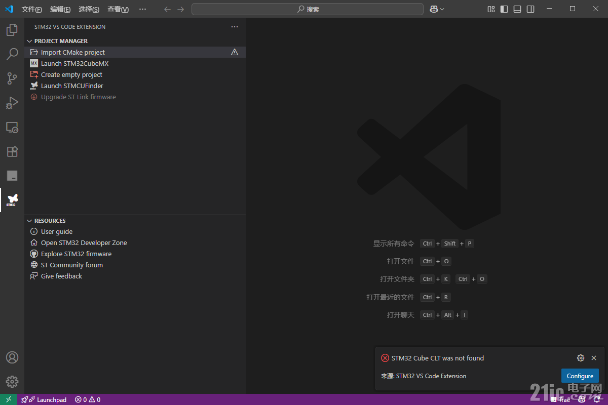

4.1 导入项目
打开VSCode,侧边栏点击STM32 VS Code Extension插件图标,可以看到插件的项目管理(Project Manager)菜单:
首次使用,可能会提示找不到CLT,然后弹出对话框,选择相应的CLT安装目录即可:
选择Import CMake project菜单,在弹出的文件目录浏览对话框中,选择刚刚CubeMX生成的目录,如下图:
此时,点击“选择文件夹”,VSCode中将会弹出确认导入的对话框:
此时,点击悬浮菜单的Import project,导入过程中,VSCode状态栏可以看到Importing...(上图中紫色部分)。

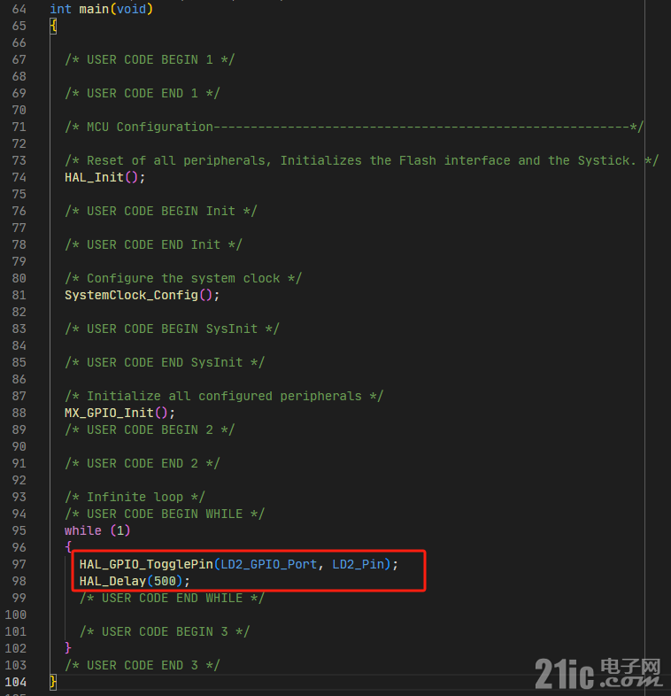

4.2 修改代码
打开Core\Src\main.c文件,找到其中的main函数中的while循环,将其修改为:
以上代码修改,实现了控制LED的闪烁。

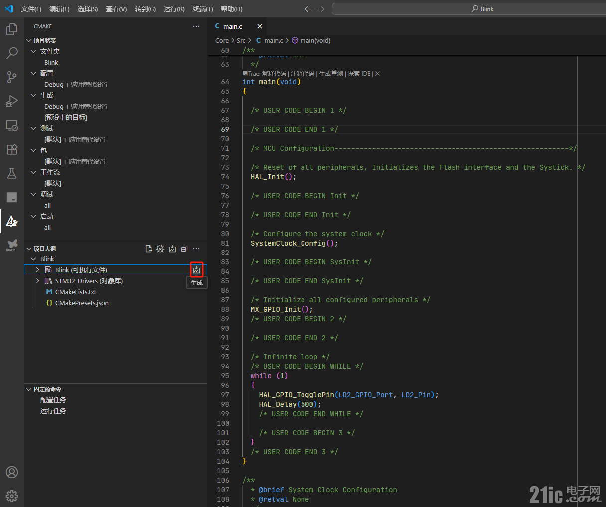

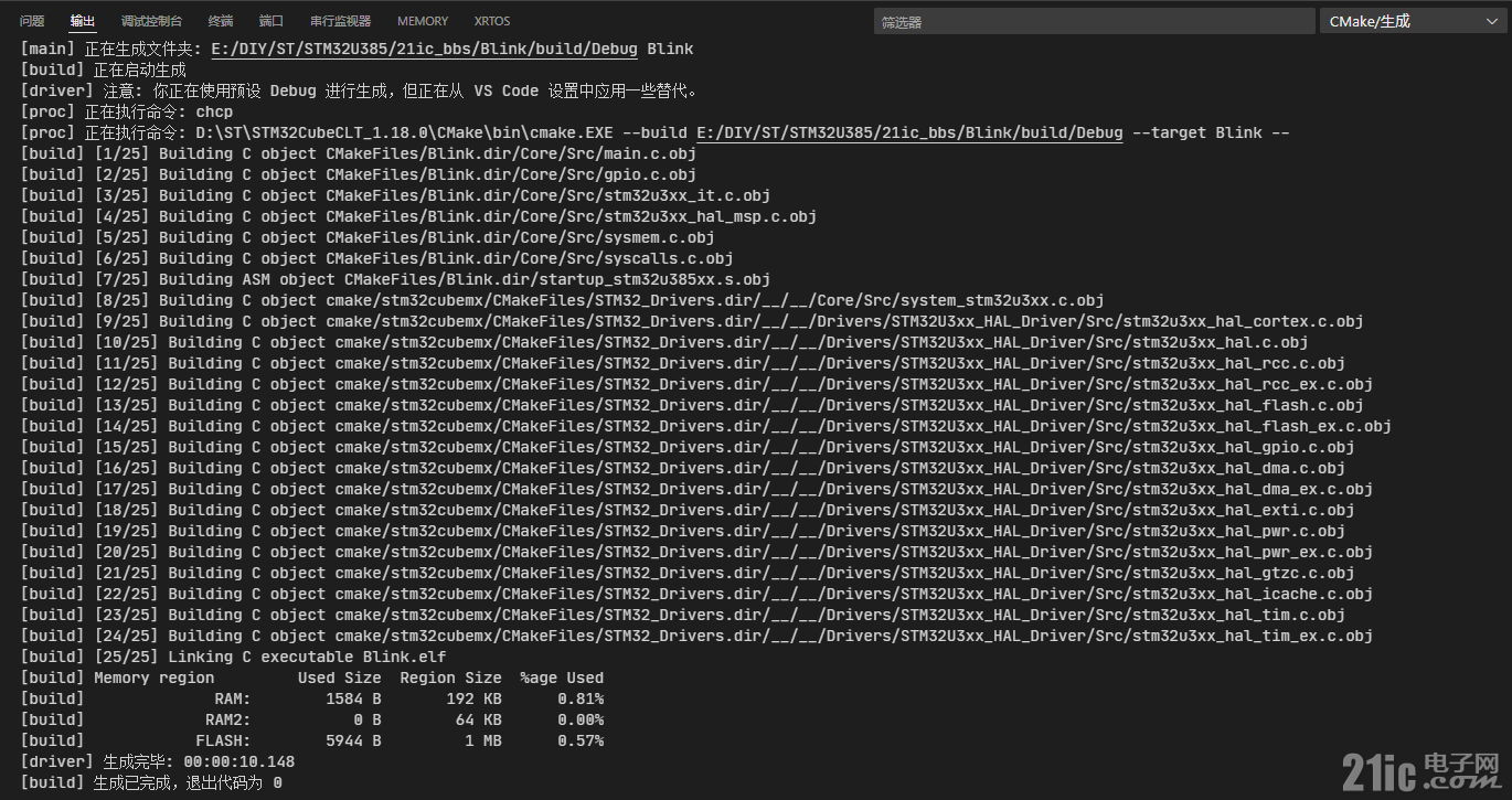

4.3 编译代码
完成以上代码修改后,点击VS Code的CMake Tools插件图标,在项目大纲中点击“生成”按钮,将会开始编译构建:
生成完成后,可以在输出视图看到生成了elf文件,以及RAM和Flash占用情况:

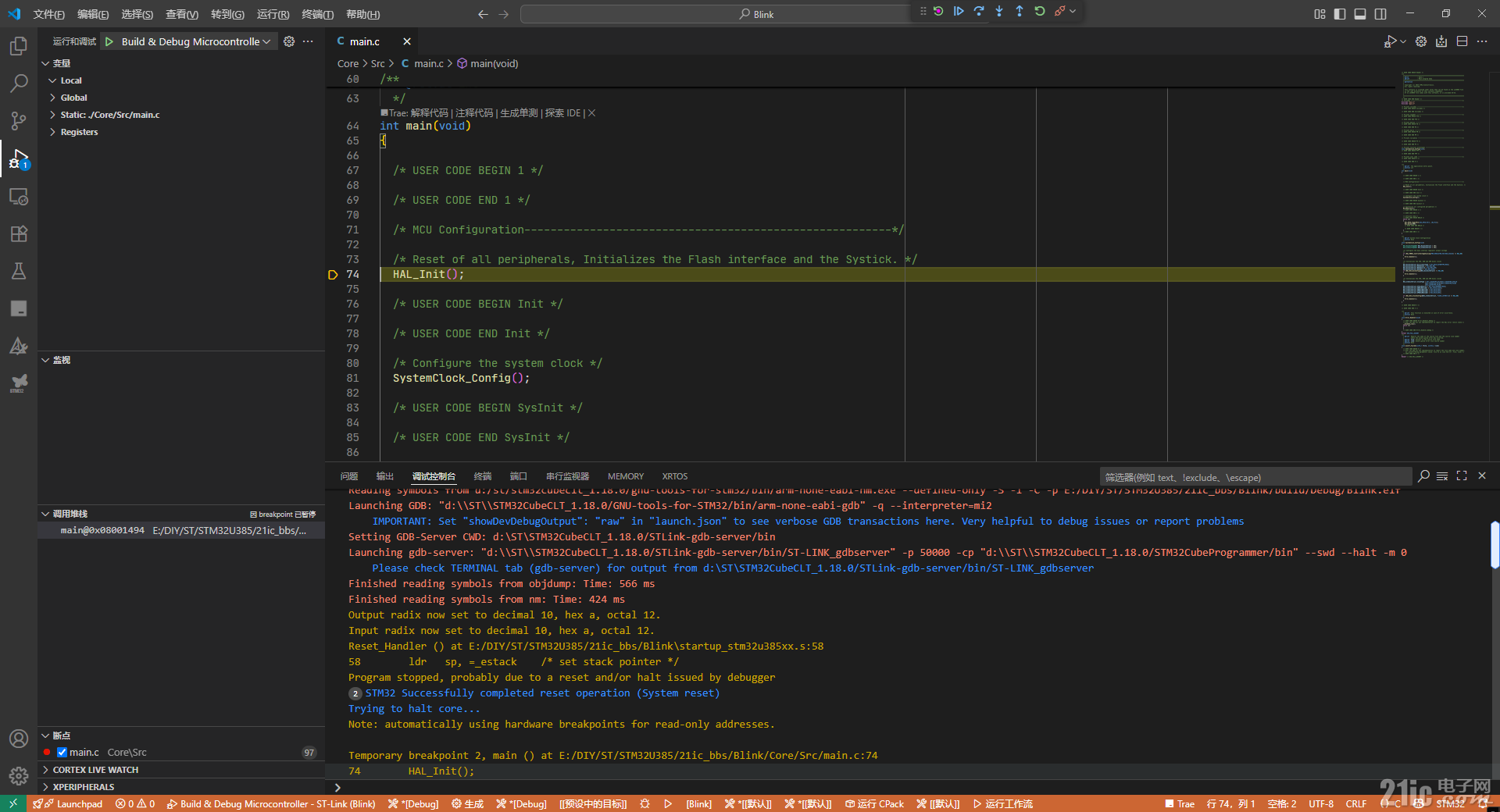

4.5 启动调试
默认导入的项目已经创建了调试配置文件,位于.vscode/launch.json:
应该可以直接进行调试,接下来尝试对点灯程序进行断点调试。
VSCode点击左侧工具栏“调试”按钮,切换到调试试图,再点击开始调试按钮:
非常顺利的启动了调试(gdb调试会话):

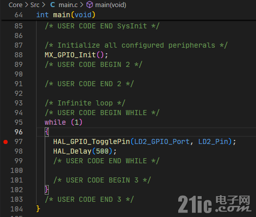

4.6 断点调试
进入gdb调试会话之后,断点调试、查看寄存器、查看变量等功能应该都没有问题。
以断点调试为例,打开main.c文件, 在循环内添加断点:
打上断点,按F5继续,可以跑到断点位置:
通过顶部的几个悬浮按钮,就可以进行断点调试的常用操作了。
