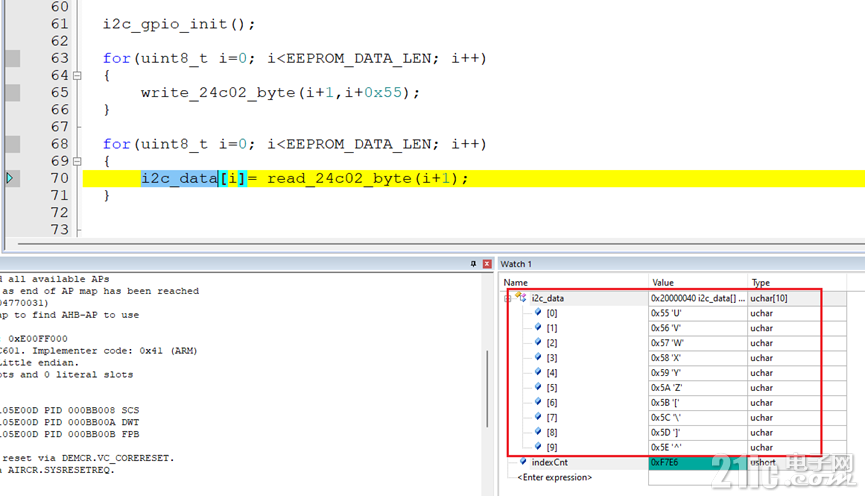

接下来通过使用write_24c02_byte函数和read_24c02_byte函数编写测试代码实测一下写入和读取功能,测试代码为循环写入10个数据,写入的起始地址为1;写入完成后,再循环读取出来并保存到一个全局数组里,通过查看全局数组的值即可知道写入和读取是否成功。测试代码如下;
  1. #define  EEPROM_DATA_LEN  (10)
  2.     uint8_t i2c_data[EEPROM_DATA_LEN];
  3. for(uint8_t i=0; i< EEPROM_DATA_LEN; i++)
  4.         {
  5.             write_24c02_byte(i+1,i+0x55);
  6.         }
  7.
  8.         for(uint8_t i=0; i< EEPROM_DATA_LEN; i++)
  9.         {
  10.             i2c_data[i]= read_24c02_byte(i+1);
  11.         }
将GPIO初始化接口和测试代码一起,放到main初始化位置即可:
使用jlink仿真器+Keil IDE进入Debug运行测试,并使用Watch窗口监控i2c_data全局数组的值,实测结果如下图所示:
从以上结果可以看出,已成功完成对EEPROM芯片的数据写入和读取操作,但是在通信稳定性方面,当然也需要通过编写测试程序来验证,比如可以写入一定量的数据到不同的地址,然后将读取出来的数据与写入的数据逐一进行比较,如果出现不相等的情况,串口打印相关日志信息以记录,以此来判断通信稳定性,有兴趣的坛友如有条件,可以实测一下,顺带帮作者验证一下驱动代码是否存在Bug~~。
