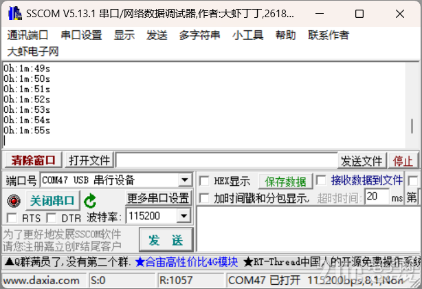

经下载测试,其输出内容如图1所示。
3d09637cb811f78ec9a2e40a173659e4
图1 测试结果

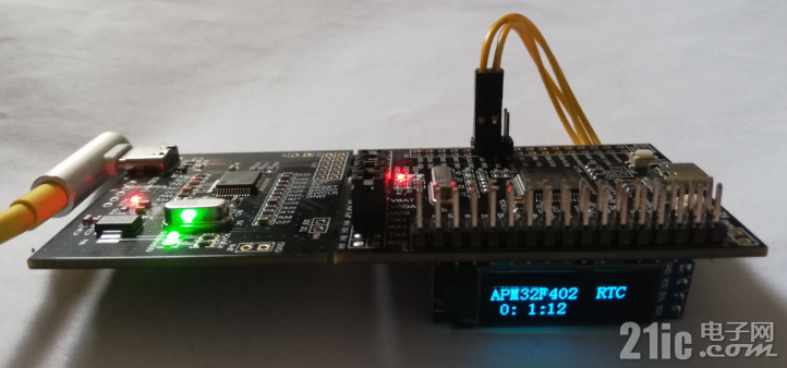

在添加OLED屏的显示功能后,其主程序为:
  1. int main(void)
  3. BOARD_LED_Config(LED2);
  4. COM_Config();
  5. RTC_Config();
  6. BOARD_OLED_Config();
  7. OLED_Init();
  8. OLED_Clear();
  9. OLED_ShowString(0,0,"APM32F402 RTC",16);
  10. OLED_ShowString(0,2," : :",16);
  11. while (1)
  12. {
  13. }
  14. }
经程序的下载测试,其显示效果如图2所示,说明其符合预期目标。
6d1830139f775e57c09d941b49dba402
图2 计时效果
HeartbeatEcho 发表于 2025-7-22 23:16 | 显示全部楼层
嗯嗯 竟然把OLED显示的事件放到了RTC中断里面啊
 楼主| jinglixixi 发表于 2025-7-22 23:53 | 显示全部楼层
可以的
HeartbeatEcho 发表于 2025-7-23 10:33 | 显示全部楼层
看着是先写了时间,后画了标题。
为什么标题没有被刷掉啊
 楼主| jinglixixi 发表于 2025-7-23 11:04 | 显示全部楼层
看着是先写了时间,后画了标题。
为什么标题没有被刷掉啊
定位显示时间值,所以其它位置的内容不会受影响。
HeartbeatEcho 发表于 2025-8-6 20:05 | 显示全部楼层
只是清除了待显示的区域的buffer呗。
我还以为是全局刷新呢
 楼主| jinglixixi 发表于 2025-8-7 01:12 | 显示全部楼层
我还以为是全局刷新呢
是这样
