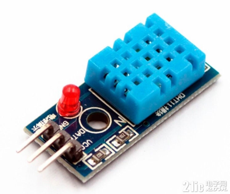

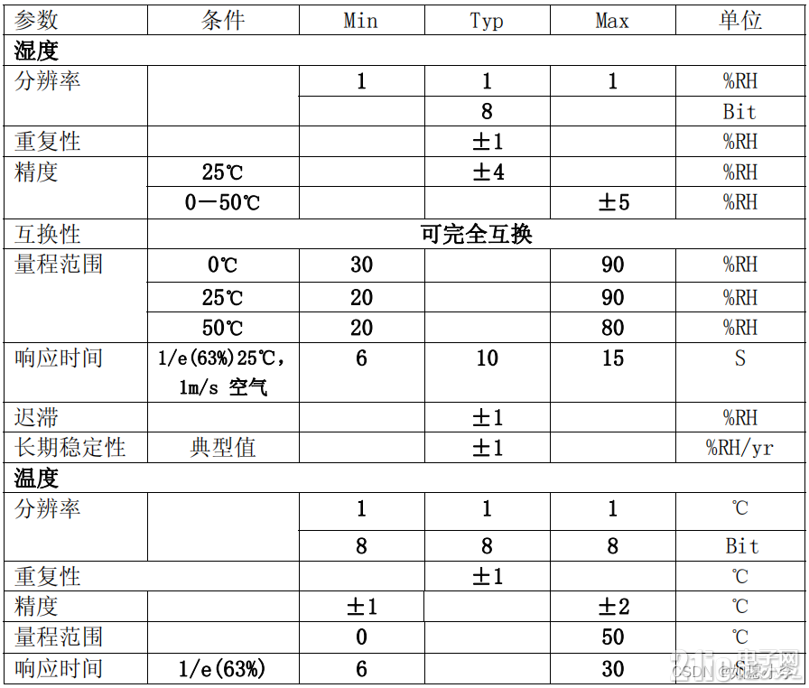

DHT11是一款集温度和湿度测量于一体的数字传感器,采用单总线通信协议,具有体积小、功耗低、性价比高等特点‌。以下是其主要特性:
DHT11模块
DHT11的连接方式
这里我们使用的时PB1引脚。

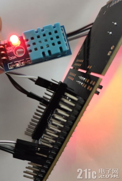

main函数
  1. DHT11_Read_Data(&temperature,&humidity);        //读取温湿度值
  2.             sprintf(s_temp,"温度:%02d'C     ",temperature );
  3.             OLED_ShowStringCN(0,16,(unsigned char*)s_temp,1);// 显示温度
  4.                              sprintf(s_temp,"湿度:%02d%%    ",humidity  );
  5.             OLED_ShowStringCN(0,32,(unsigned char*)s_temp,1);// 显示湿度
  6.       OLED_Refresh();
最终实现的效果
