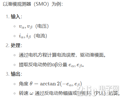

典型观测器结构示例

小明的同学 发表于 2025-7-24 21:49 | 显示全部楼层
首选输入是Alpha/Beta轴电流和电压,因其无需预知转子角度,且与无感控制的算法框架天然匹配。D/Q轴电流通常不直接作为输入,但可能在闭环校正环节中间接使用。
