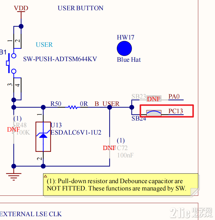

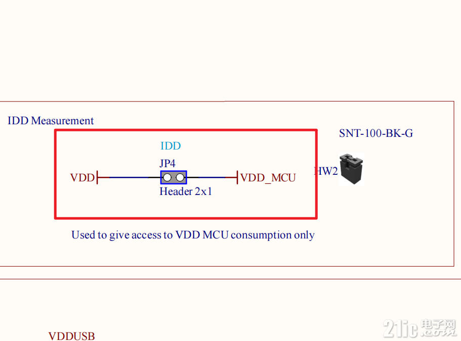

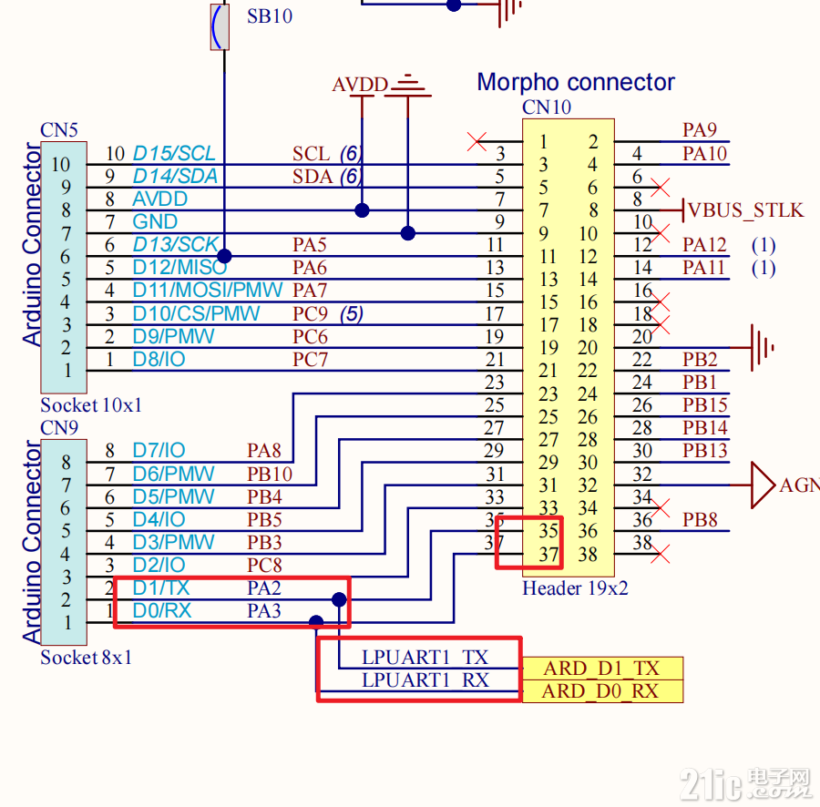

一、首先通原理图、数据手册,找到自己需要的DAC端口,以及连接到的外部管脚
还是老三样,找硬件原理图,看看需要的串口在哪里,别接错了

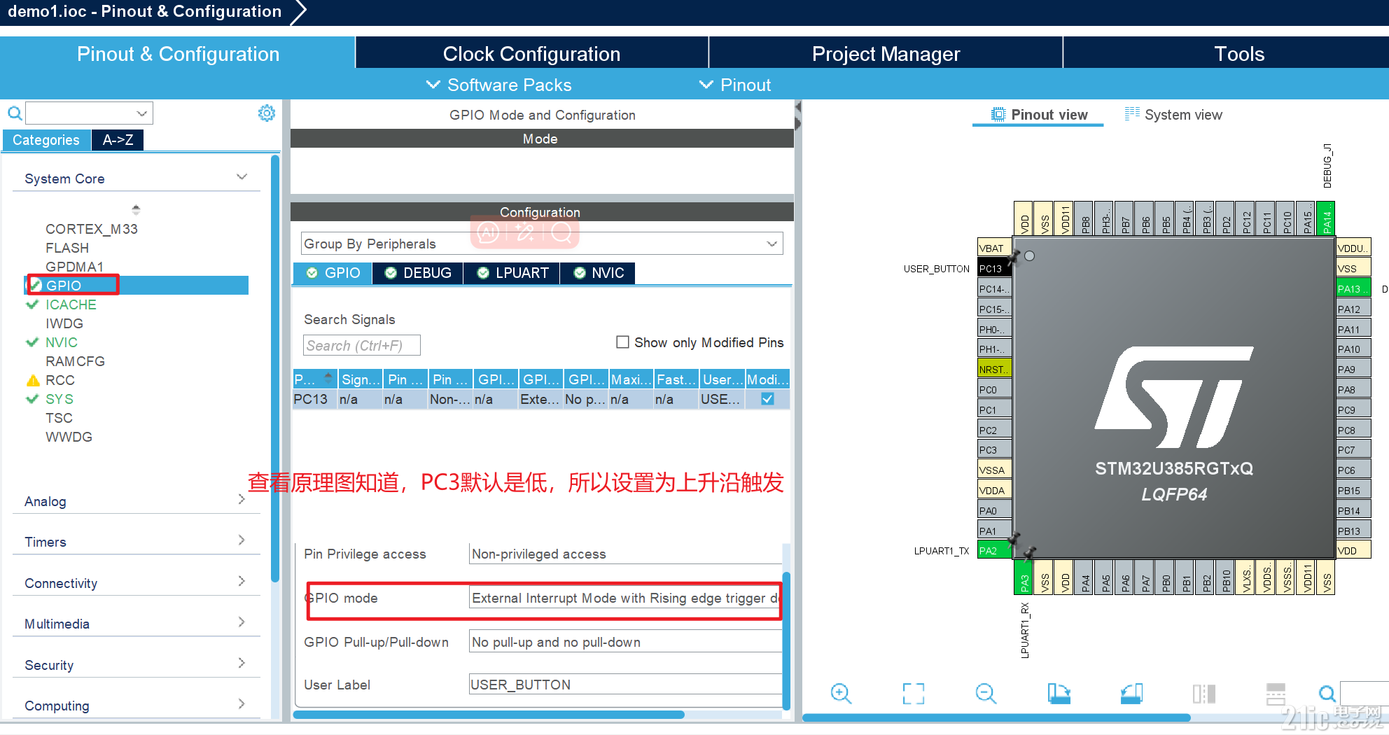

LPUART1设置的时候需要主要,默认的串口不是PA2、PA3,需要手动更改
二、IDE软件配置
1、GPIO

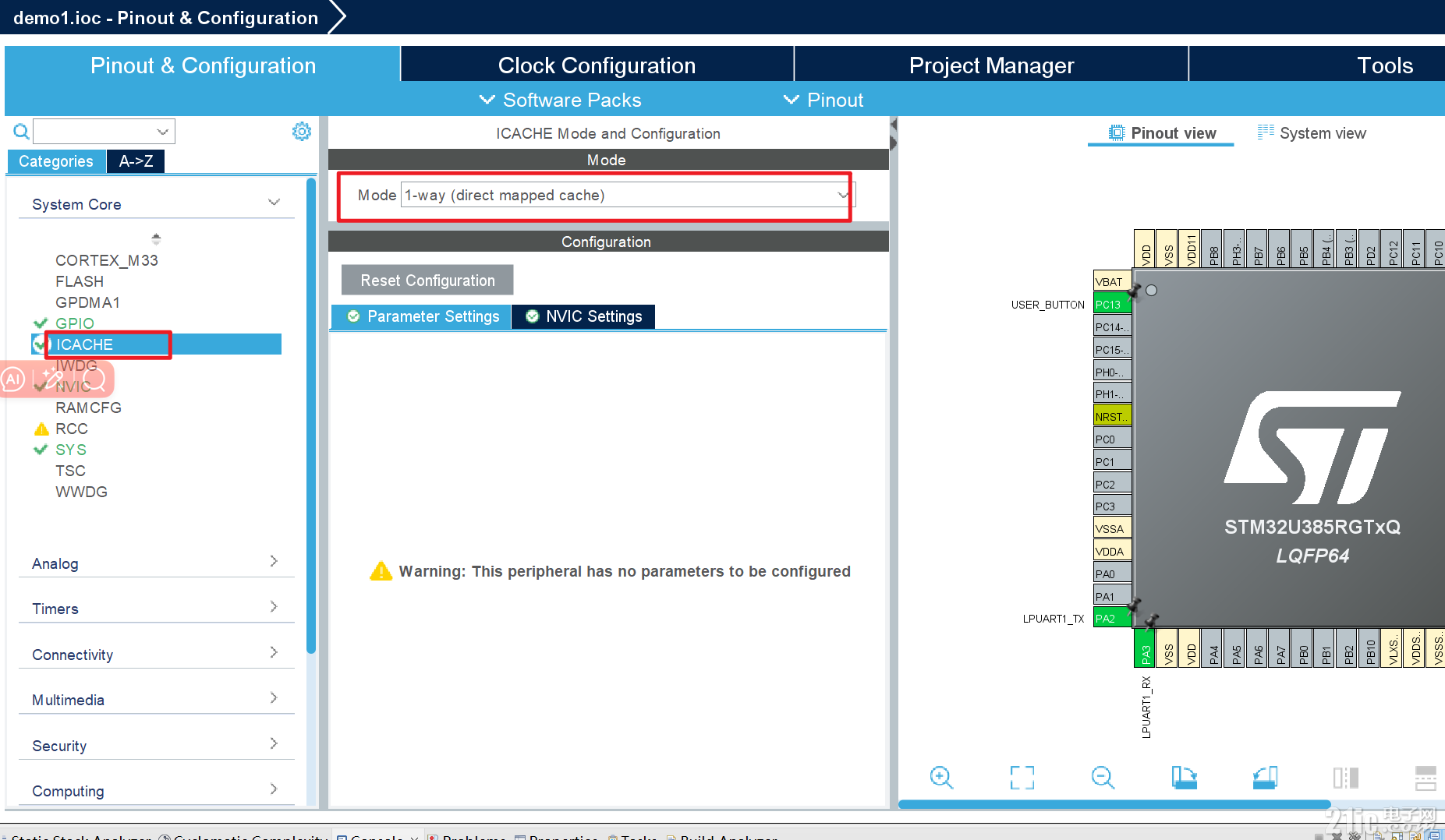

2、ICACHE

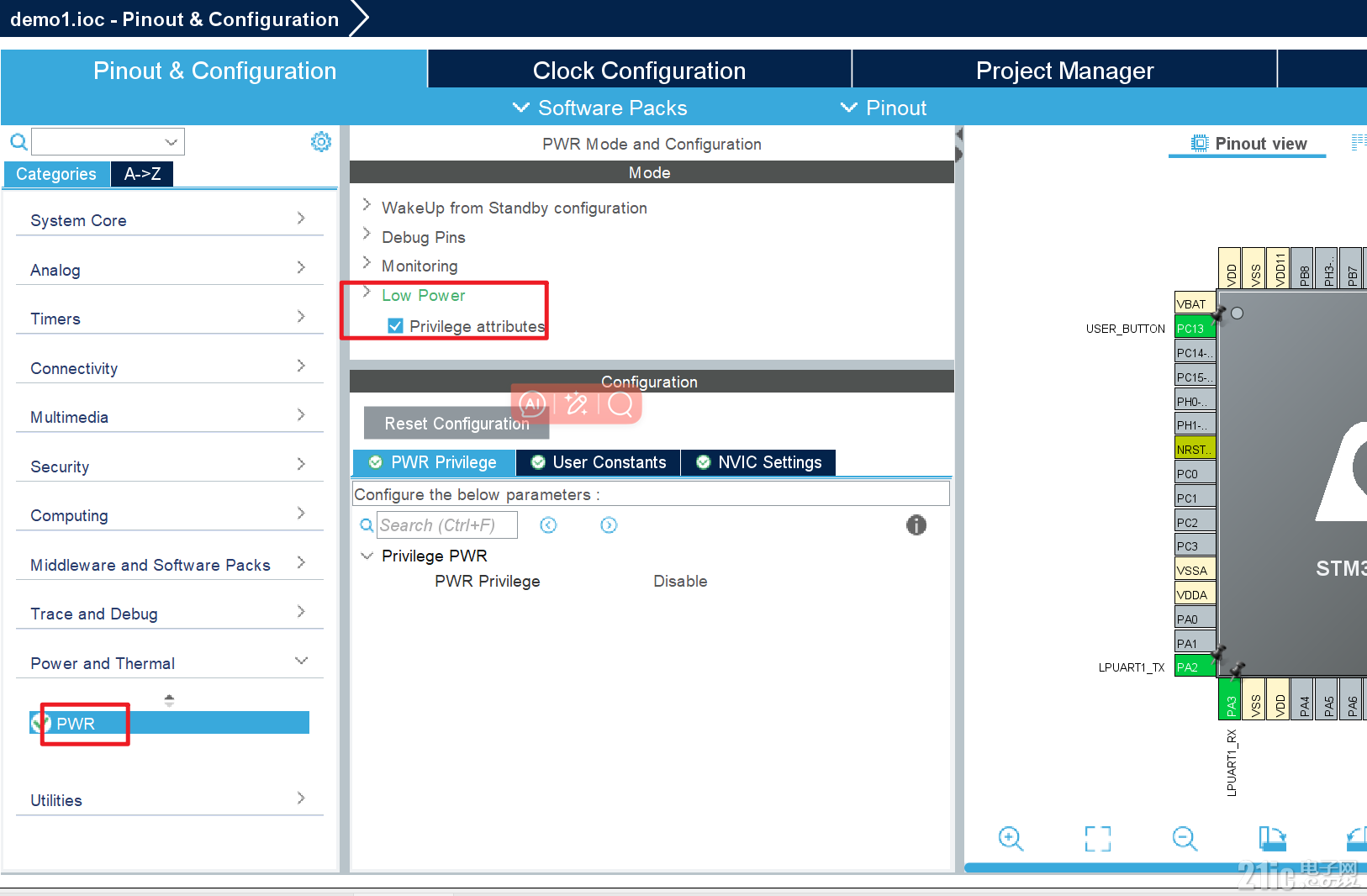

3、LPUART1
4、PWR
5、NVIC
6、时钟

复位后,进入低功耗模式,测得电流0.35mA;
USER唤醒后电流1.2mA左右,串口发送数据,可以收到并显示
按复位进入低功耗模式,串口发送数据,唤醒MCU,LD2闪烁。
