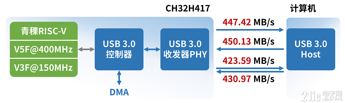

CH32H417使用沁恒自研USB3.0技术,得益于收发器、控制器及处理器的贯通优化和芯片的一体化设计,USB3.0单端点批量传输实测速度稳定在450MByte/s左右,接近USB3.0理论上限,上传比市面常见方案性能高30MB/s,下传比常见方案性能高70MB/s。单端点同时收发即使多事务并行协议开销增大,平均速度仍超过420MB/s,性能较CH569大幅提升。

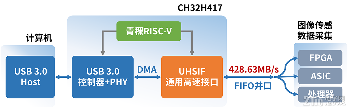

一、USB3.0的高性能FIFO并口应用
CH32H417内置的通用高速接口UHSIF可灵活配置为主、从FIFO并口,高达125MHz的时钟频率搭配8位、16位、32位可选数据宽度,支持最高500MB/s传输带宽,可轻松连接多类型FPGA、ASIC、处理器。扣除必要的协议开销,实测FIFO并口到USB3.0数据传输,带流控平均速度接近430MB/s,无流控高于440MB/s,是图像和视频设备、数据采集卡等高性能USB3.0桥接应用的理想方案。
