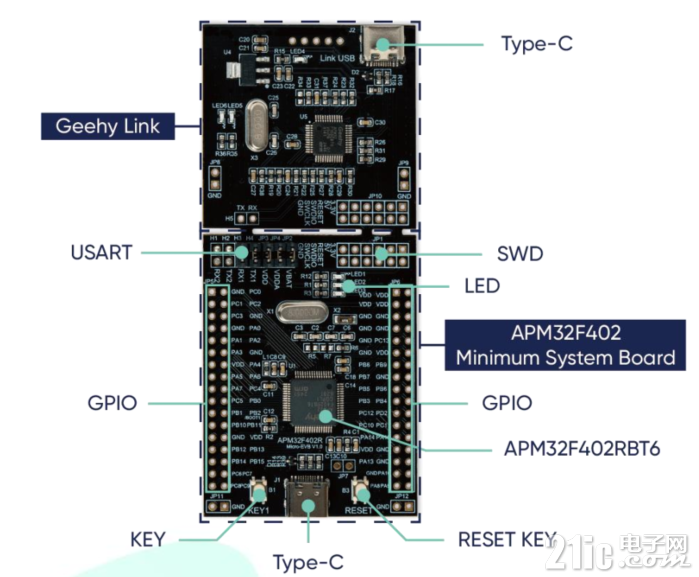

一.开发板了解
开发板主控MCU使用极海APM32F402RBT6,32 位 Arm® Cortex®-M4F 内核,最高 120MHz 工作频率。Flash:128KB ,RAM:32KB。芯片资源丰富,且有低功耗模式。
开发板设计精炼好用,配有Geehy Link,试用的还是自家芯片做的调试烧录器。开发板另一侧则由主控MCU与外围电路及外设组成,板侧扩展引脚扇出,很方便灵活开发使用。板子的布局、做工、丝印等,可以看得出是很用心做出来的,方面好用。
开发板组成如下图示。

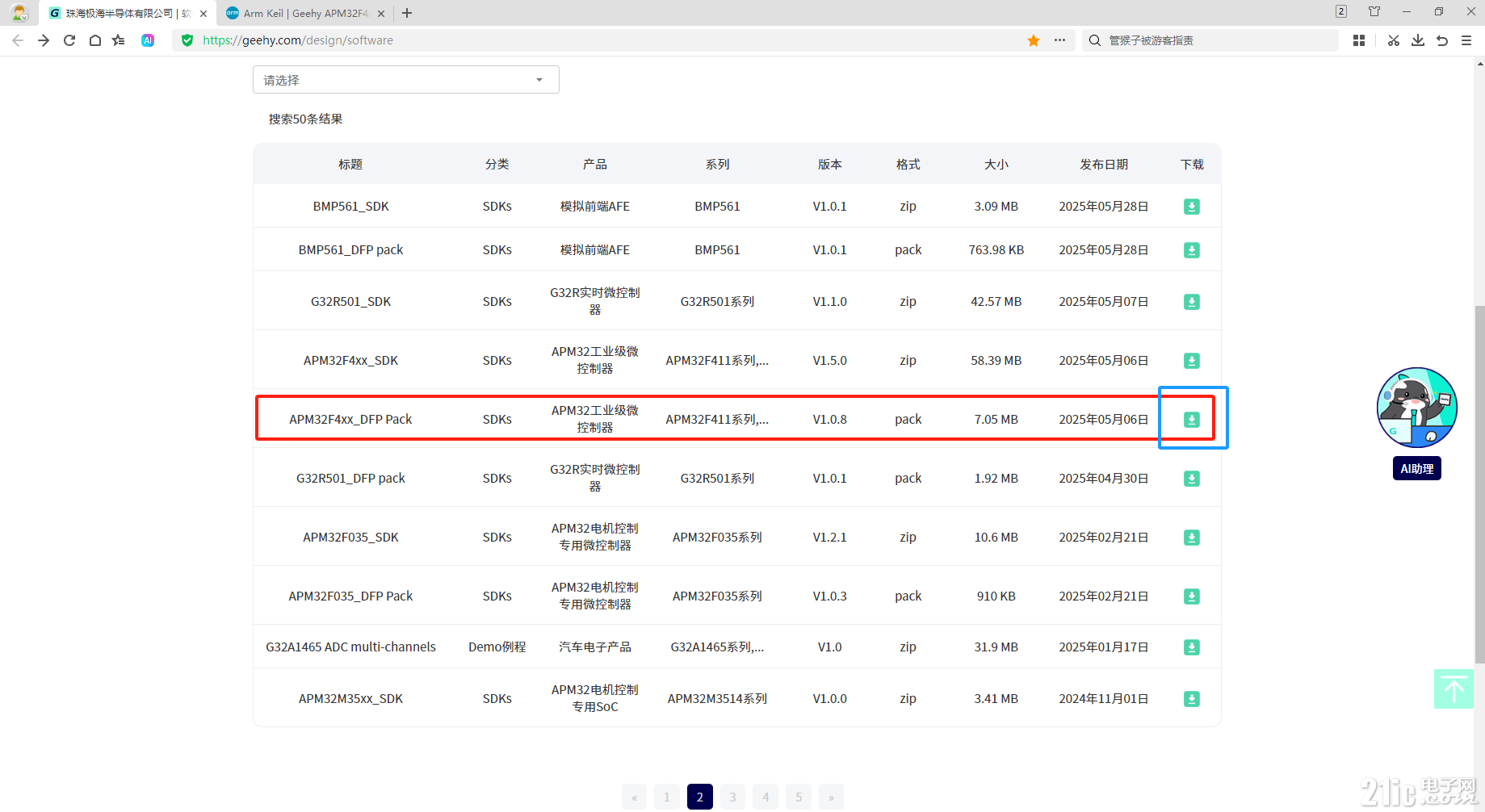

1.芯片pack包安装
芯片pack安装到要到极海官网下载如下,这里使用的V1.0.8版本。下载下来后双击安装即可
2.SDK下载
芯片包与SDK下载网址:https://geehy.com/design/software

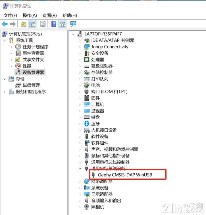

5.编译烧录
插上开发板USB线上电,在电脑设备管理器可以看到调试工具驱动显示。
编译完代码后,选择调试工具如下,点击进去可以看到如下。选择好后点击烧录。
5.开发板运行
可以看到LED2、LED3循环闪烁。
